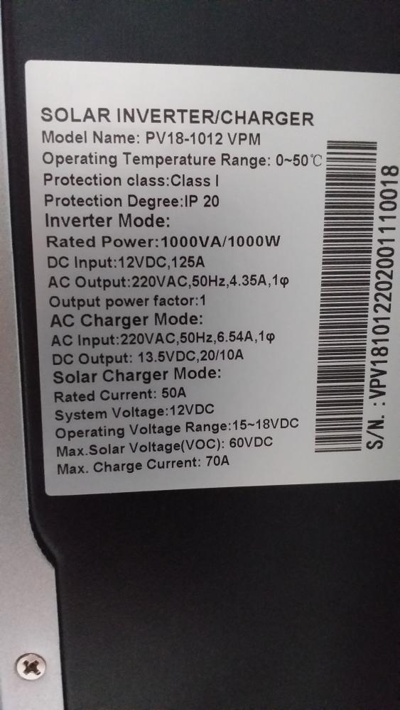

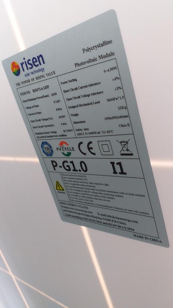

    Que placa es? watios? y que modelo de inversor(ver la pegatina)
    Quijote79 está desconectado Forero
    ene 2021
    Tenerife
    61
    Predeterminado Re: Recomiendacion en vivienda aislada.
    es de 1kw

    En invierno, con sol, puedes sacar 1kwh cada dia, de esta placa.
    Pero estos dias malos, quizas 300w al dia... o menos.
    Y el hibrido este, como no va a consumir 500/700wh cada 24 horas.(cuando esta en On)

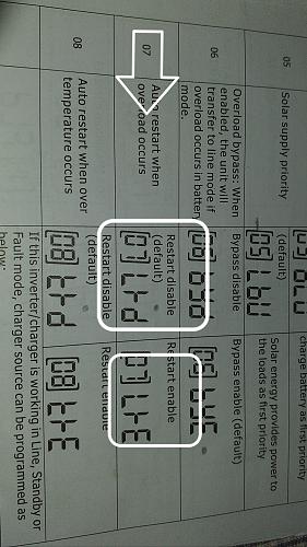

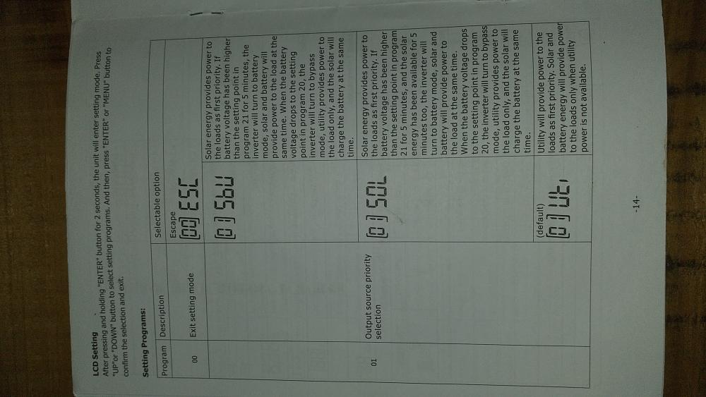

    Puede decirme en que debe de estar estos puntos en la configuaracion? En vivienda aislada sin fuente de energia externa.

    Como tendras el inversor en Off, mientras no estes, lo puedes poner en Enable.
    26 en 14,5v
    27 en 13,8v

    No entiendo eso de 26 y 27.

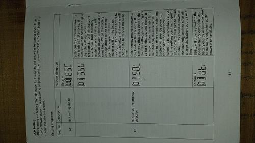

    Y en la configuracion de la otra foto, SBU,SOL ó UTI?
    murcia
    4.426
    El parametro que ponias era el (07)
    [26] bulk
    [27] flotacion
    [01] sol
    [07] lte
    [01] USB si tienes un grupo.

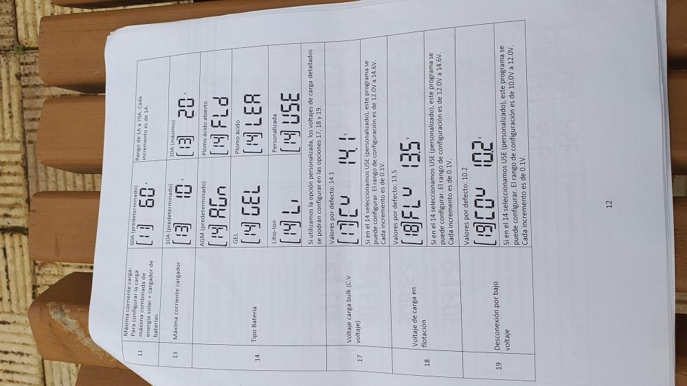

    Creo q mi manual los puntos 17 y 18 que hacen referencia al bulk y floating son los q usted dice del 26 y 27.
    Ahora tiene en bulk 14.1 y en floating 13.5, debo cambiarlo entonces y dejarlo asi siempre?
    Aunque en el punto 14 (tipo de bateria) este en AGM?
    Foto del manual
    Miniaturas adjuntadas Miniaturas adjuntadas Recomiendacion en vivienda aislada.-20210118_172833.jpg
    murcia
    4.426
    Para el invierno seria mejor, pero quizas con el "14" en AGM, no te permite cambiar los 17 y 18

    Ok, una cosa mas,
    Si un dia me quedo con poca bateria por que este nublado y le conecto un grupo entonces en el punto(1) lo cambio a SBU?
    murcia
    4.426
    Mejor "uti" cuando conectas el grupo

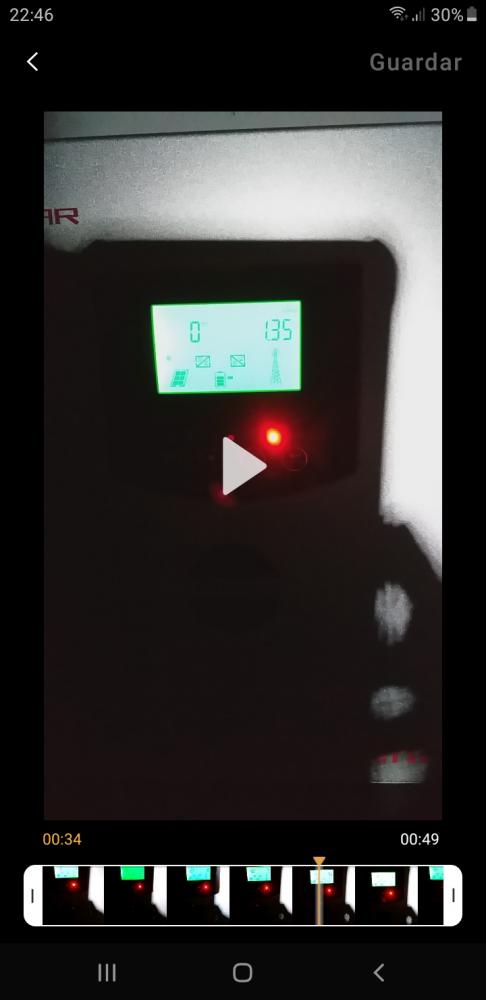

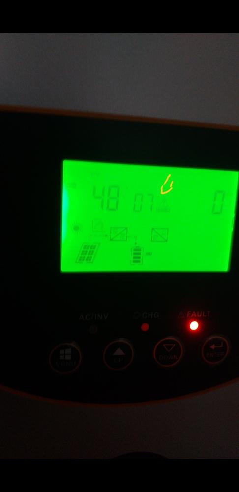

    Hola de nuevo y gracias por tu tiempo.

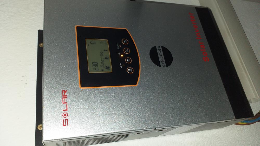

    El problema q tengo de todo esto es el siguiente:
    Estos dias ha estado nublado y casi no cargaban las baterias, por la noche la bateria iba bajando hasta que el inversor ponia error04(bateria baja) hasta que se apaga el inversor.por la mañana al amanecer se enciende y sigue poniendo error 04 ,al cabo de casi dos horas con el error04 y como sigue nublado se enciende la luz roja y pone error07 (sobrecarga) y en el display aparece el icono de la torre de tension y se oye como un ventilador y parece que se queda bloqueado el inversor porque no parece q cargue las baterias.
    He visto algunos videos que explican que cuando caen las baterias automaticamente se conecta un grupo y creo q es eso lo q hace el inversor, solo que no tengo ningun grupo .
    Que es lo q pasa? Algo relacionado con la configuracion?
    Muchas gracias.
    Foto error07 y con icono de la torre
    Miniaturas adjuntadas Miniaturas adjuntadas Recomiendacion en vivienda aislada.-20210113_162032.jpg   Recomiendacion en vivienda aislada.-screenshot_20210118-224611_video-trimmer.jpg

    Buenos dias.
    Ayer puse el inversor en standby y esta mañana lo encontre otra vez en error07, esto es aro porque tiene bateria y lleva 2 dias soleado y no he conectado nada en ningun momento. Gracias
    murcia
    4.426
    Que voltage indica la bateria?
    y si sube a que voltage?
    14,1v ?
    Con una placa, con sol a tope te saca 1kwh/dia, pero si dejas el inversor andando, se come la mitad.
    La bateria esta completamente descargada, y necesita un total de 3kwh de carga.
    Con el consumo proprio del inversor, casi una semana para recuperarse!! (si no esta en standby todo el dia).
    No conozco el consumo de este, pero uno de 2,4kw consume 1kwh/dia.
    El inversor tendria que estar en off todo el dia (menos cuando compruebas voltage bateria).

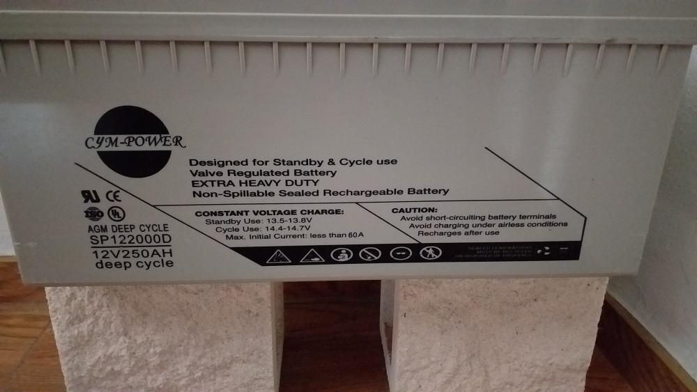

    El voltage de la bateria suele marcar durante el dia 13,6 nas o menos, rara vez llega al 14,
    Luego cuando oscurece baja a 12,7 mas o menos.
    En el manual me dice que el consumo de inversor en stanby es de 2w, pero cuando esta activado no lo sé por que no se donde mirarlo en el manual. No entiendo mucho si no lo pone claro.
    Muchas gracias

    Cita Iniciado por Quijote79 Ver mensaje
    H
    El voltage de la bateria durante el dia 13,6 , rara vez llega al 14,
    Aqui esta el problema.
    Poca placa en invierno y no carga nunca bien. Ojala la bateria no ha sufrido demasiado.
    En invierno pon 14,5v en bulk, (dentro de los valores, en la pegatina de la bateria).
    Contempla la compra de otra placa y ponerla en paralelo.
    ene 2021
    Tenerife
    61
    Vale perfecto, entonces de ahi viene el problema del error07( sobrecarga) ? Pero sobrecarga de que?sin haber nada enchufado. Gracias
    murcia
    4.426
    Es el inversor que sobrecarga una bateria descargada.
    Todo eso son suposiciones.
    Es como si un medico te da un diagnostico por telefono (que me perdonen la comparacion).
    Una forma de comprobarlo (o de descartarlo) seria de llevar la bateria al taller mecanico, y que le ponen una carga completa. Luego, volver a conectar todo.
