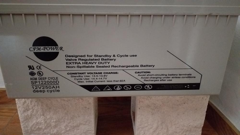

    Entonces para terminar:
    Inversor entre semana en stanby.
    Bulk 14,5 en invierno
    Flot 13,8
    Si la bateria lo permite, arriba ya puse la foto de la bateria y creo que si lo permite. Me lo confirmas por favor? Gracias

    Si, en invierno bulk 14,5v (o 14,6v) flotacion 13,8v (de noviembre a febrero)
    de marzo a octubre bulk 14,4v flotacion 13,5v.
    La bateria la usas en ciclado no en standby (que seria el uso en SAI)

    2/ Como te lo ponia en mi post #10 el bulk lo veia mejor en 14,5v (segun foto de la bateria) ya que el uso es ciclado y no floating.
    Si se ha estropeado la bateria o no?, no puedo contestar.
    Si se ha quedado varios dias seguidos con la bateria baja (E 04), no es bueno.(El parametro 19 lo tienes a 10,2v).
