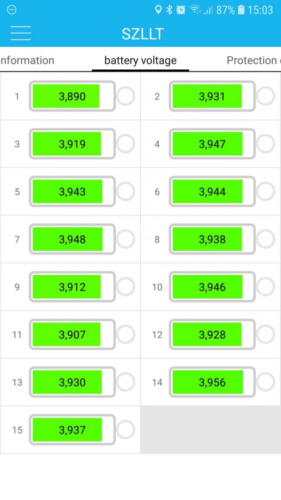

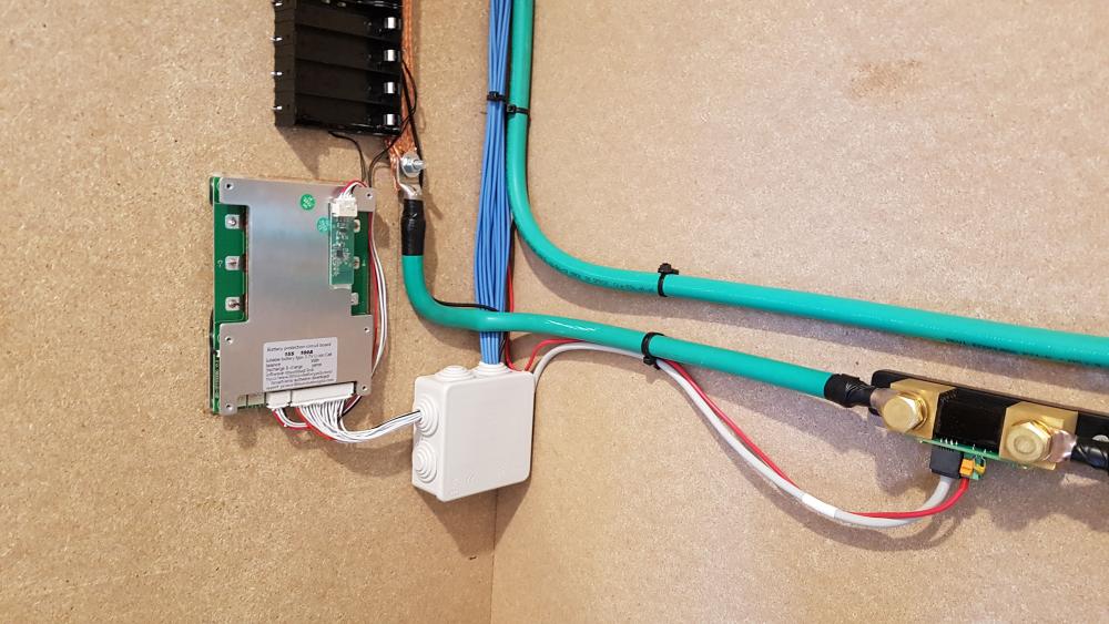

    Ya tengo funcionando el BMS!
    Avances nueva instalación de litio y Axpert King (fotos)-20201017_174144.jpg
    Avances nueva instalación de litio y Axpert King (fotos)-screenshot_20201017-150354_xiaoxiang.jpg
    Ahora a investigar cómo leer datos de éste con la Raspberry, con la APP móvil y el bluetooth funciona...
    ahora a ver el protocolo serial que usa....

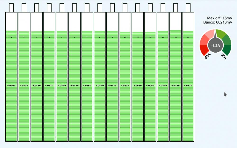

    Ya tengo los datos del nuevo Axpert King, el nuevo BMV700 y el BMS en mi emoncms!
    Solo me falta situar bien los cables para que quede bonito!
    Avances nueva instalación de litio y Axpert King (fotos)-bms_screenshot_20201019_230836.jpg
    De momento ya son accesibles desde internet:
