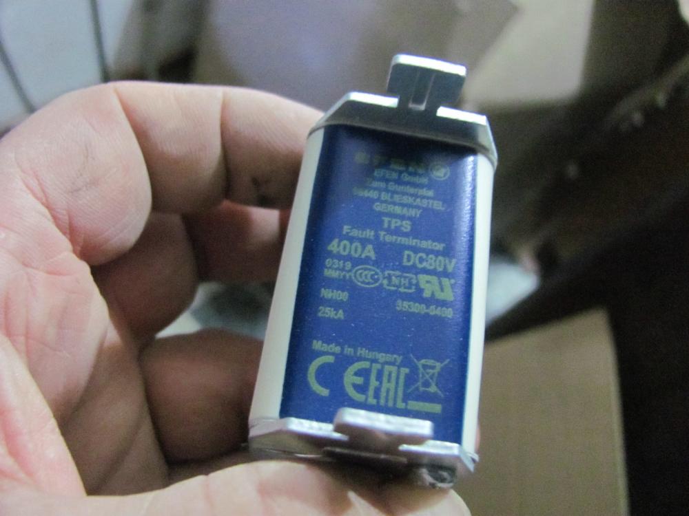

    y el fusible del positivo es d?

    100 amperes estaría más que bien cubierto tipo NH.

    El inversor aguanta picos de 10000Kva durante segundos, así que de momento es un fusible de 200A, aunque la salida del inversor la tengo con un magneto de 20A porque no preveo cargas de más de 4600W. Es una de las cosas que no se muy bien como dejar ajustado finalmente... 100, 150 o 200A?
    Buenos días.
    Pues 10.000/61,5=162,6 A., al ser sólo un pico momentáneo y que casi seguro no llegues nunca, yo pondría de 150A. Si es posible fusibles para corriente contínua, yo he instalado los de la casa EFEN, NH00 400A (mi instalación es a 24v), Los tuve que comprar en Alemania porque en Madrid todos los almacenes ponían cara de póker cuando les pedía esos fusibles. Como tu intensidad es menor necesitarás un fusible de gama inferior a ésta.Avances nueva instalación de litio y Axpert King (fotos)-fusible.jpg éste es el que he puesto.
    Comprueba además de la intensidad, el voltaje que aguanta el fusible, hay megafuses para automoción que aguantan 150A, pero no más de 24 v.

    No sé como subir un pdf.
    Consulta la página de EFEN:
    https://www.efen.com/en/products/
    Tienen fusibles de distintos tipos para DC y AC.

    Gracias! Tengo uno de automoción de 200A, pero marca máximo 32v y por ahí llega a ir casi el doble, 61v, así que lo cambiaré.

    Outback
    Yo uso los PNL-125-DC

    FUSIBLES Y PORTAFUSIBLES
    Fusible NH00 160A 500/690VAC - 50/60hZ para base BUC
    5,81 € ESTE TENGO PUESTO.
    BATERIA DE
    20Kwh PowerWall FRANKESTEIN DIY con celdas de litio 18650 ,seccionador,fusible NH00 160A 500/690VAC- DOS Híbrido Axpert 5Kw 48v PARALELO
    lo veis bien?gracias

    Ya tienes la batería montada? Fotos!

    Mira la potencia pico de tus inversores, no la nominal, la divides entre el voltaje que da tu banco de baterias y es la intensidad máxima que pasará por los cables de alimentación del inversor, con ello dimensionas el fusible a un amperaje próximo al calculado, si es por debajo del valor que te sale pues mejor. Entiendo que tienes fusibles independientes para cada inversor.
