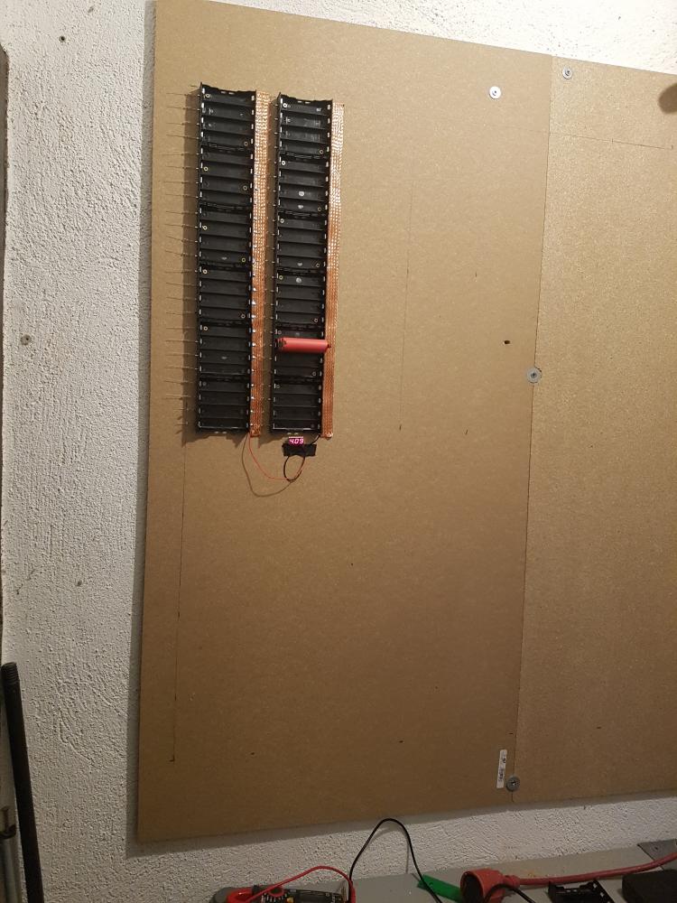

    Buenas a todos
    Quiero publicar mis avances en la nueva instalación que estoy haciendo. Acepto críticas!
    Inversor: Axpert King 5kw 48v
    Batería: 2 bancos de litio 18650 15s96p (hasta 1440pilas recicladas en cada banco ~10-14Kwh)
    Paneles: los existentes: 12 paneles 280W 60células (4s3p)
    Como comenté en otro hilo, la idea es dejar esclavo el sistema de 24v actual, cargando desde la nueva instalación cuando tenga excedentes.
    La capacidad total del litio dependerá del número de pilas que se instalen, ya que es dinámico.
    Llevo meses recabando material e ideas por internet: foros, youtube, influido por los más famosos:
    A nivel internacional:
    HBPowerwall (https://www.youtube.com/channel/UC0p...3yzf6sVdEOIUbA)
    Fernando Rivera (https://www.youtube.com/channel/UCbF...pEM6N9ybKgPD-w)
    A nivel nacional:
    Joan Olaria (https://www.youtube.com/channel/UCxc...zhBDMCdDdkr5Yg)
    Marcos Landete (https://www.youtube.com/channel/UC8y...i6dmCJ-YdRoF9A)
    Finalmente he adoptado el sistema de Marcos Landete, que parece ser el más práctico
    Ahí unas fotos y enlace al álbum completo:
    Álbum Completo:
    https://photos.app.goo.gl/suwm44eUtEoQkt6m8
    Avances nueva instalación de litio y Axpert King (fotos)-20200928_141427.jpgAvances nueva instalación de litio y Axpert King (fotos)-20200928_150138.jpgAvances nueva instalación de litio y Axpert King (fotos)-20200928_204451.jpg
    Un saludo!

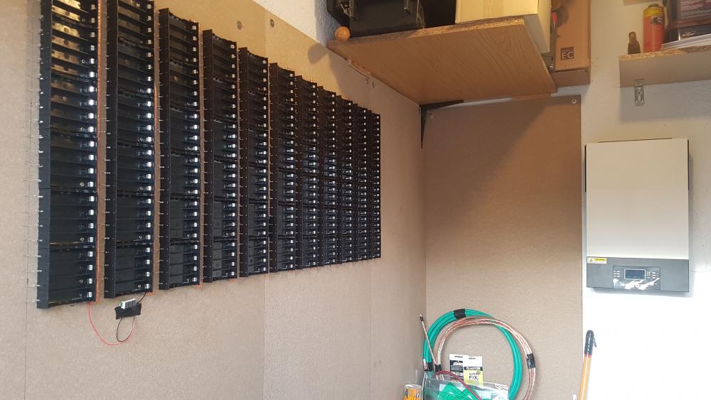

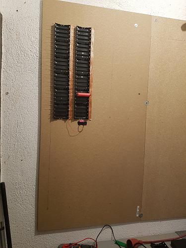

    Bueno, pues voy avanzando, es un trabajo largo pero creo que va a quedar muy bien.
    Voy actualizando el álbum.
    Avances nueva instalación de litio y Axpert King (fotos)-20201001_185435.jpg

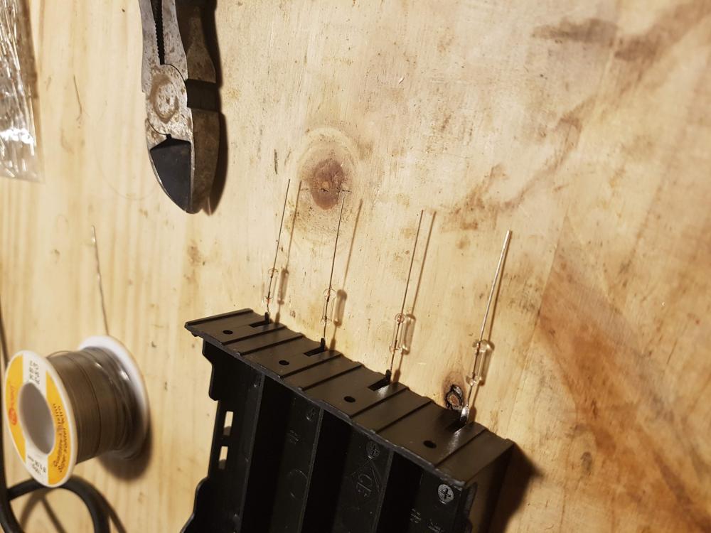

    Había observado por algún lado tuberías de cobre utilizadas como bus bar como salida a las conexiones
    may 2014
    Madrid, Spain
    446
    Predeterminado Re: Avances nueva instalación de litio y Axpert King (fotos)

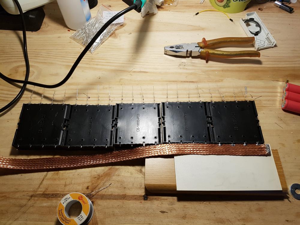

    Joan Olaria (Youtube) lo planea hacer con tubo de cobre. Yo he optado por la malla trenzada de cobre y cable de 50mm2 hasta el inversor.
    En mi caso no hay 2 bus-bars por serie, lo he visto innecesario, en mi caso hay 1 solo bus-bar que conecta negativo y positivo, con su fusible de cristal.
    Excelente solución sin dudas,pasa de una elemento P al otro directo.

    may 2014
    Madrid, Spain
    446
    Yo también era reacio a los portapilas por el tema de los contactos, pero teniendo en cuenta que no debe pasar mucha intensidad y que están bastante duros creo que con poner cuidado a la hora de insertar los packs debería ser suficiente
    Entre tanto ya tengo todas las series situadas y estoy con las soldaduras entre ellas.
    Un saludo!
    Enviado desde mi SM-G930F mediante Tapatalk

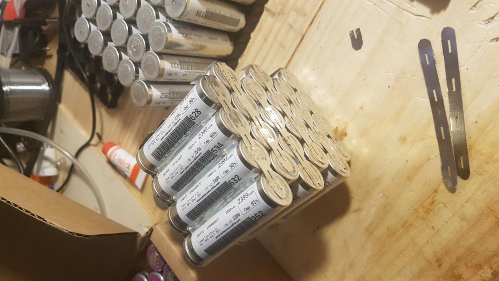

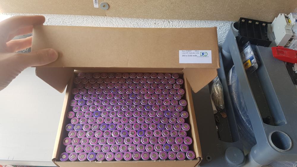

    Ya me llegaron las celdas!
    Voy actualizando el álbum:
    Avances nueva instalación de litio y Axpert King (fotos)-20201009_153358.jpgAvances nueva instalación de litio y Axpert King (fotos)-20201010_130338.jpgAvances nueva instalación de litio y Axpert King (fotos)-20201010_162432.jpg
    La verdad es que son una pasada...
    Me va a costar más de 1 mes preparar todos los paquetes de 4 celdas para situarlos sobre el "wall".
    Un saludo!
    Las baterías compradas en Second Life jaja lo vi en las cajas que tal llegan y como se ven físicamente?
    may 2014
    Madrid, Spain
    446
    Las baterías llegaron perfectamente embaladas, se nota que le ponen cariño. Esas cajas que se ven en la foto venían dentro de 5 cajas de cartón reforzado de la misma anchura. Las celdas quedan muy muy chulas, con cada celda limpia, con su pegatina y termoretractil transparente.
    Por ahora muy contento con la compra, ya contaré impresiones cuando tenga suficientes paquetes para hacer funcionar el nuevo Axpert King con cargas.

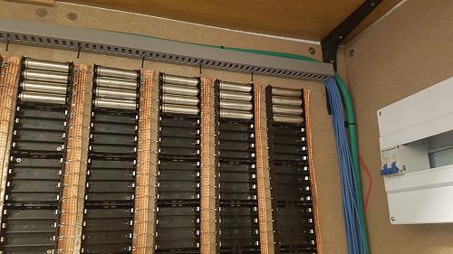

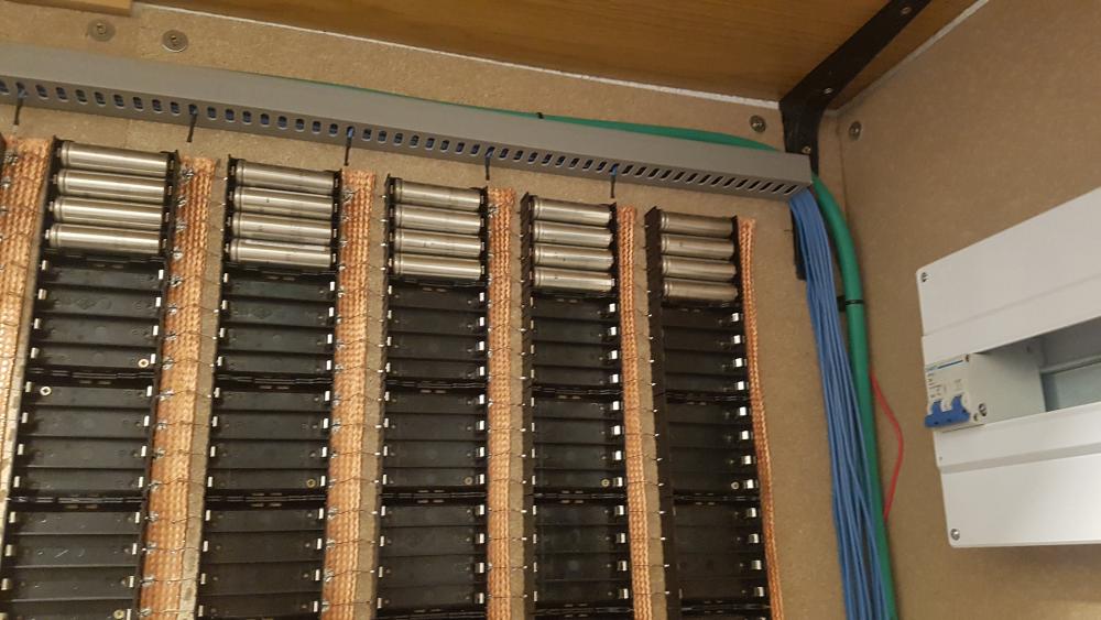

    Hoy me he entretenido a montar el cableado para el bms
    Más fotos en el álbum:
    Avances nueva instalación de litio y Axpert King (fotos)-20201013_224940.jpg
    Un saludo!

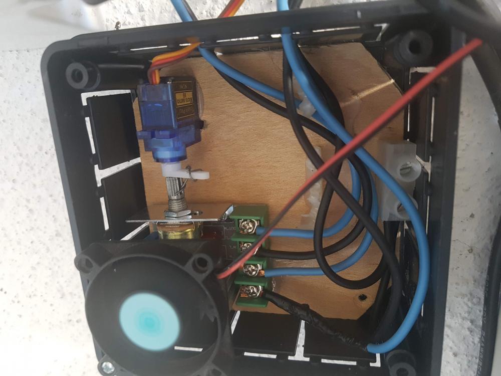

    El tema es que la lógica de carga en base a icola y los excedentes lo tengo ya muy bien montado con python, node-red lo estoy usando para beber datos del BMV. Ya iré metiendo más caña al node-red
    Para los excedentes (el termo) tengo algo muy muy simple: un dimer normal con rueda, pero la rueda la manejo con un servo y un ventilador para disipación de calor, jiji. Puedo variar desde 800W a los 1500W del termo.
