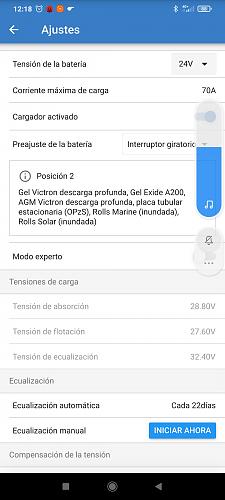

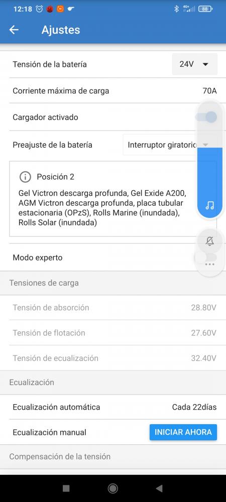

    Predeterminado Re: Problemas con la ecualización
    Problemas con la ecualización-screenshot_2021-06-06-12-18-07-438_com.victronenergy.victronconnect.jpg
    Problemas con la ecualización-screenshot_2021-06-06-12-17-41-662_com.victronenergy.victronconnect.jpg
    Es un smartsolar y se pone en ecualización pero no sube voltaje a las vaterias
    Pero, no entiendo:
    Tienes baterias de gel, u OPZS ??
    Las de gel, no permiten "ecu"
    Si tienes OPZS (visto en otro hilo tuyo 390Ah 24v), tendras que entrar en ajustes.
    1/ Pinchar en "preajuste de bateria".
    2/ Comprobar las tensiones configuradas y modificarlas, si el es caso.
    Pienso que hay una "contradiccion" entre el "rotativo en posicion 2" y la "ecu".
    Si pinchas en "preajuste de bateria", el selector rotativo, ya no tiene effectividad.
    Mientras no lo haces, dudo que pueda ecualizar.
    Pinchando en "preajuste de bateria" es el equivalente a "USER".
    Una vez eso hecho, pinchas en "Iniciar ahora" (ecualizacion manual), y veras como la tension sube.(si hay sol todavia).

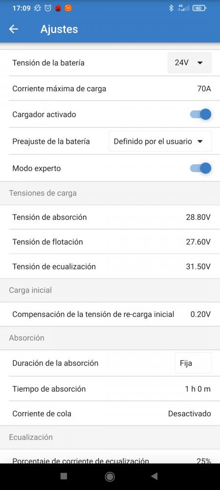

    Pon los datos que tienes ahora:Pero definido por el usuario
    Abs 28,80
    Float 27,60
    Y el Ecu a 31
    T. Abs 60 minutos
    T. Ecu 60 minutos
    Una vez esto parametros puestos, lanzas una ecu manual, y ves si la tension sube a 30/31v.
    Luego, puedes modificar algunos parametros, en foncion de los datos del fabricante, y del comportamiento de la bateria.

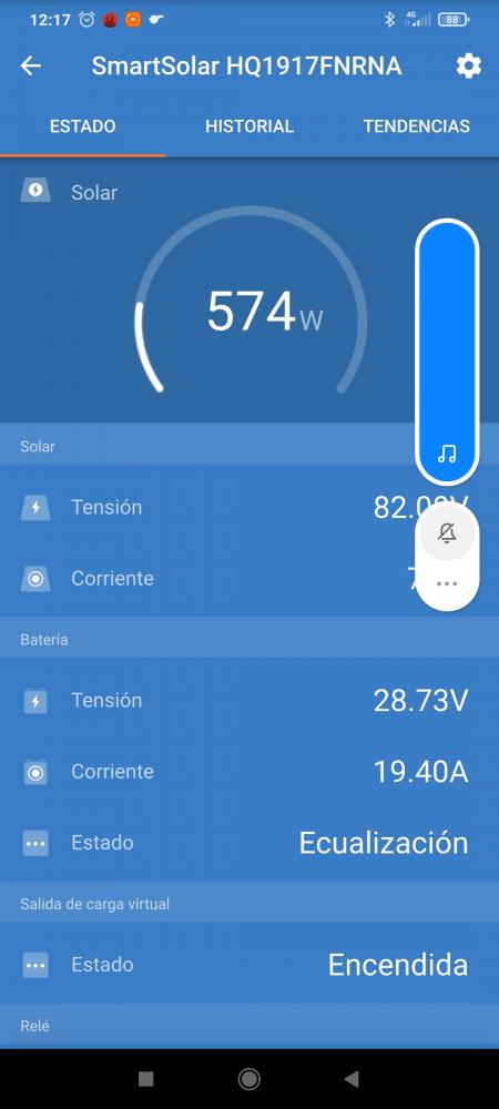

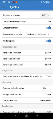

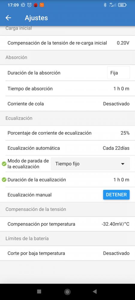

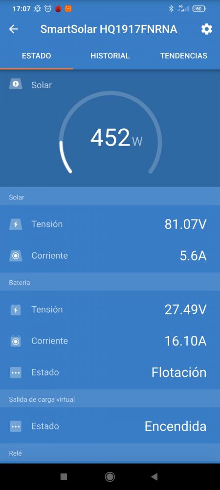

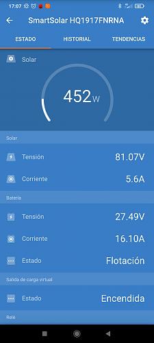

    Problemas con la ecualización-screenshot_2021-06-07-17-07-33-434_com.victronenergy.victronconnect.jpg
    Problemas con la ecualización-screenshot_2021-06-07-17-09-46-197_com.victronenergy.victronconnect.jpg
    Problemas con la ecualización-screenshot_2021-06-07-17-09-53-843_com.victronenergy.victronconnect.jpg

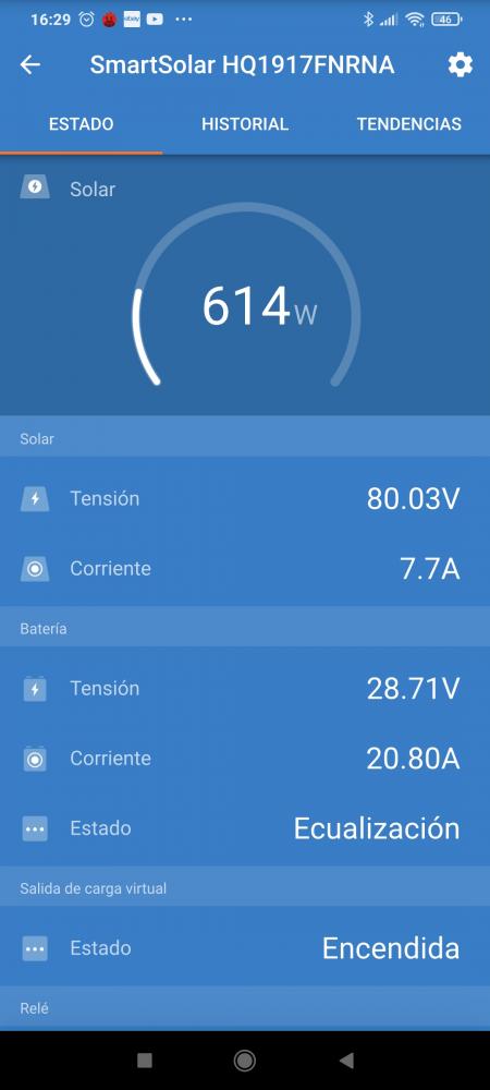

    Sigo en las mismas!! ��.
    Cuando lo pongo a ecualizar sube a 28,7.
    28,7v, ni alcanza la tension de absorcion (28,8v).
    Actua como si no tendria el tiempo de subir (alcanzar) la tension ABS.
    De un lado, es buena señal, porque una bateria sulfatada subiria rapidamente en tension.
    No se... Quizas subiendo el tiempo de ABS a 120minutos (para probar). Y hacer una ecu solo despues (cuando vuelve a flotacion).
    Falta saber cuanta placa tienes y que consumos. En esa captura se ven unos 20A hacia batería, pero por el camino se quedarán los que estés consumiendo.
    Puede que a la batería no le lleguen los amperios suficientes para subir el voltaje.
    Una cosa es que programes el voltaje de ecualización y otra es que la intensidad no sea suficiente.
    600w es muy justo para ecualizar si mientras también hay consumos.

    La corriente de equalizacion también se limita, en este caso al 25%. Del total de la corriente del mppt.
    Podría ser?

    Está pantalla te sale en modo experto.
    Quizás te valga.

    En los reguladores Victron si activas la ecualización manual el voltaje sube hasta donde lo tengas programado. Da igual en que estado de carga esté la batería. Siempre que haya suficiente potencia en placa.
    Lo sé porque yo lo he hecho con un 100/50. Eso sí, con 1600wp
    Si la batería está a 28v y la activas manual tiene que llegar al voltaje de ecualización.
    Yo apuesto porque no hay bastante placa para los consumos y la ecualización.
