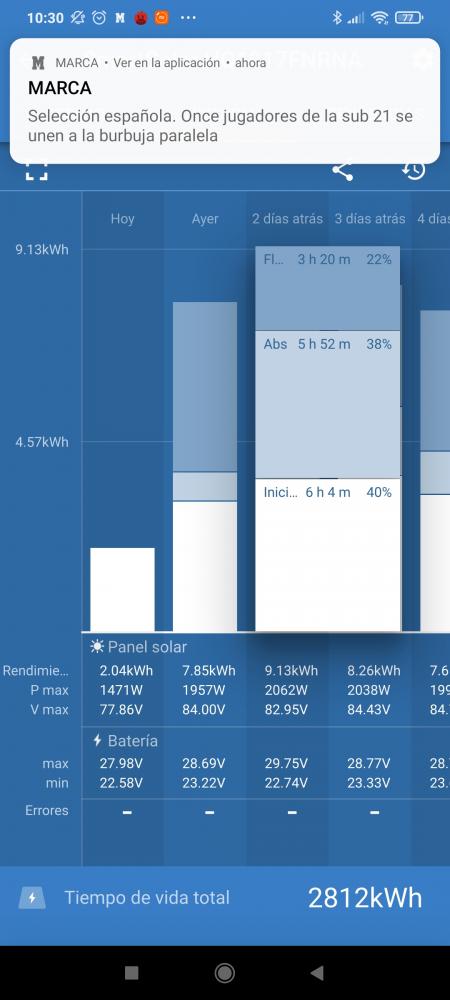

    Predeterminado Re: Problemas con la ecualización
    Valores de absorción de éstos últimos días

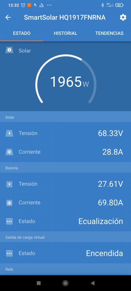

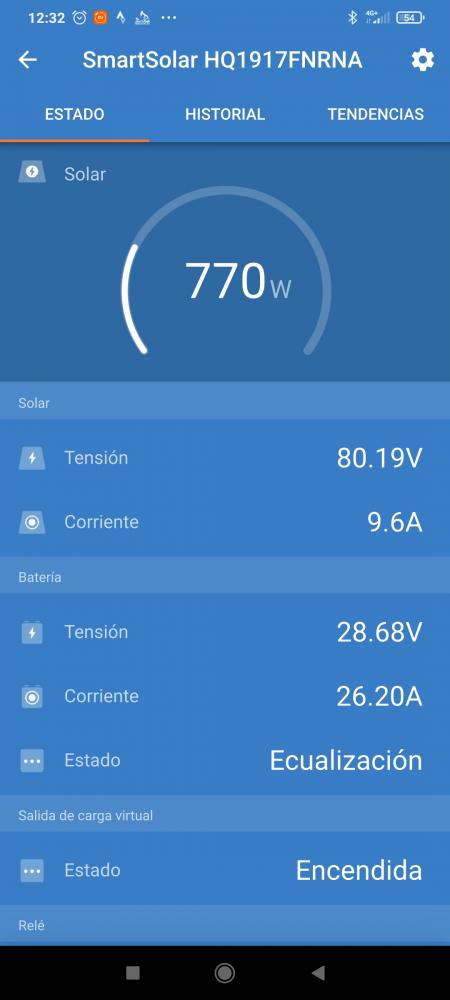

    Luisetrix, no puede ser falta de w, a media mañana cuando ya llegará aflotacion estaban entrando lo que consume la bomba de la piscina( primera foto) y para comprobar si las placas podían dar más encendí el microondas ( segunda foto).las placas tienen más whats disponibles pero por algún motivo que se nos escapa no hace la ecualización

    Estas equalizando sin antes absorber por lo menos pon tres horas y absorción adaptativa.

    Briko, ya pone también a poner la intensidad al 5% como lo tiene el pero sin resultado
    7233055 , siempre que lo pongo a ecualizar es cuando el regulador ya terminó la absorción y está en flotacion

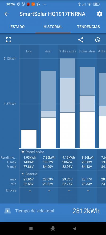

    Buenos días .
    Pincha en historial y haz unas capturas de pantalla de los últimos 3 días para ver cuánto tiempo ha dedicado a cada fase de carga.
    Problemas con la ecualización-screenshot_2021-06-09-10-26-12-495_com.victronenergy.victronconnect.jpg
    Problemas con la ecualización-screenshot_2021-06-09-10-30-36-294_com.victronenergy.victronconnect.jpg
    Creo que voy a desistir,
    Se podrá hacer la ecualización subiendo el voltaje de( por ejemplo) la flotación???

    Hola
    Es buena idea ir subiendo la absorción y observar la curva descendente de la intensidad y así tendríamos una idea del tiempo aproximado de absorción.
