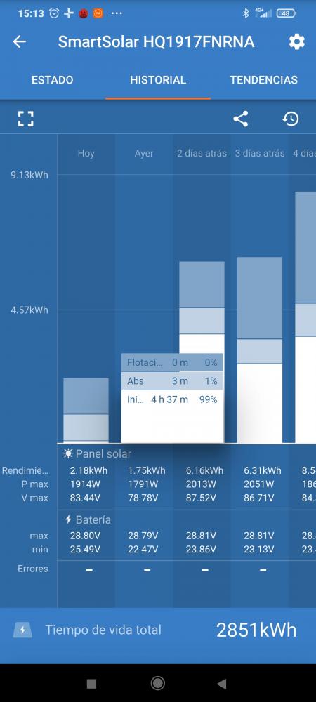

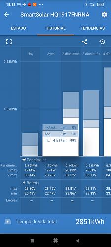

    Predeterminado Re: Problemas con la ecualización
    Problemas con la ecualización-screenshot_2021-06-14-15-13-16-960_com.victronenergy.victronconnect.jpg
    Buenas, no se que está sucediendo entre ayer y hoy pero esto no es normal
