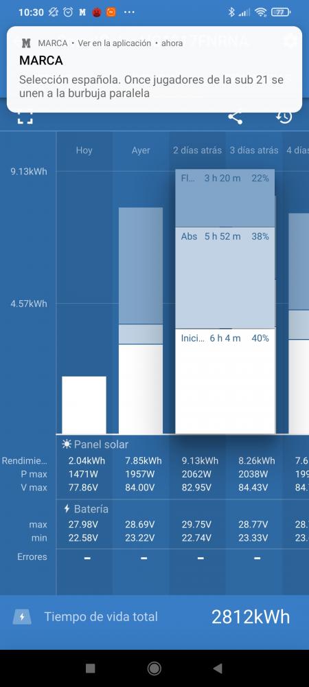

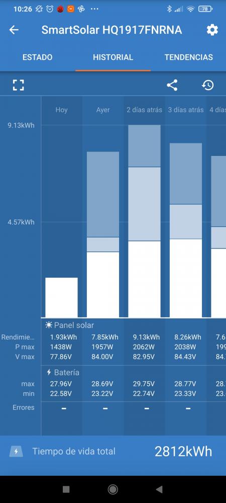

Valores de absorción de éstos últimos díashttps://uploads.tapatalk-cdn.com/202...5f1433fd2f.jpghttps://uploads.tapatalk-cdn.com/202...1bda6d43b5.jpghttps://uploads.tapatalk-cdn.com/202...20d6ccca33.jpg

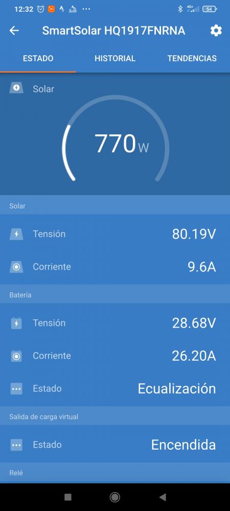

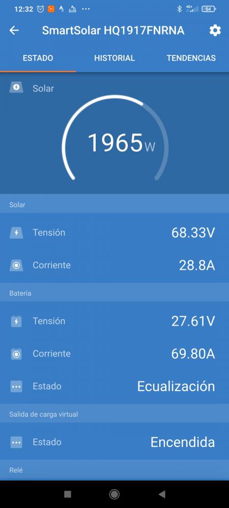

Luisetrix, no puede ser falta de w, a media mañana cuando ya llegará aflotacion estaban entrando lo que consume la bomba de la piscina( primera foto) y para comprobar si las placas podían dar más encendí el microondas ( segunda foto).las placas tienen más whats disponibles pero por algún motivo que se nos escapa no hace la ecualización
Archivo adjunto 24909
Archivo adjunto 24910

Modo parada de la ecu:
Automatico sobre tension.
El solo va a cortar por i de cola.
Briko, ya pone también a poner la intensidad al 5% como lo tiene el pero sin resultado
7233055 , siempre que lo pongo a ecualizar es cuando el regulador ya terminó la absorción y está en flotacion

Pincha en historial y haz unas capturas de pantalla de los últimos 3 días para ver cuánto tiempo ha dedicado a cada fase de carga.
