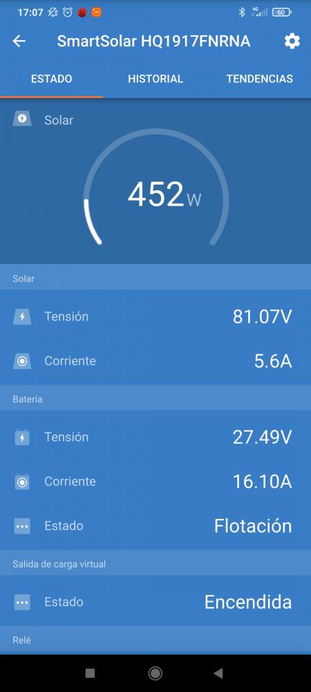

Hola, tengo un problema con el regulador, es un victron 150-100 y cuando me hace la ecualización nunca me llega ni a 30 v las baterías, alguien sabría el motivo?? Creo que los parámetros los tengo bien!!

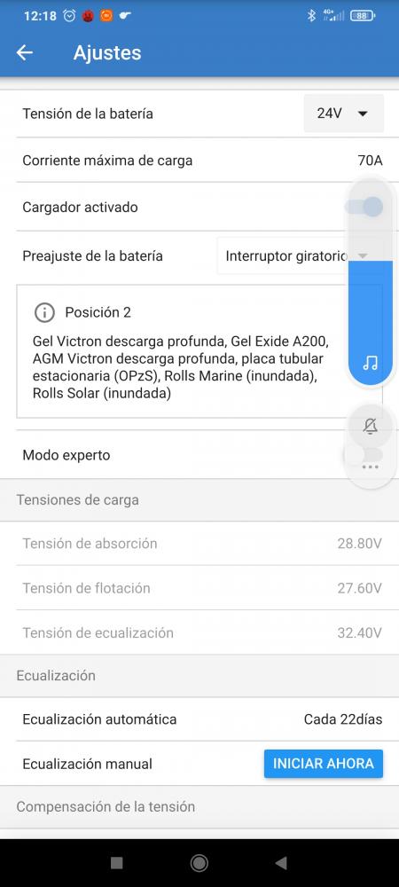

Porque de fabrica, la opcion "ecualizacion" esta desactivada por defecto (aunque pongas la "ruleta" en configuracion OPZS.
Tienes que conectarte con victron connect, y configurar la ecualizacion en "ON".
Como ves si esta en "ecu" ?
Si el regulador esta haciendo ecualizacion, los leds ABS y FLOAT, estan encendidos al mismo tiempo ,fijos, mientras hace la ecualizacion.
Sino, no esta haciendo ecu, nunca.
Para configurar las tensiones, la ecu, (el periodo de ecu cada x dias), tienes que poner en "Off" el parametro "Use default charge settings"
Sino, no te deja modificar nada. (y no ecualiza).

Si tienes OPZS (visto en otro hilo tuyo 390Ah 24v), tendras que entrar en ajustes.
1/ Pinchar en "preajuste de bateria".
2/ Comprobar las tensiones configuradas y modificarlas, si el es caso.
Pienso que hay una "contradiccion" entre el "rotativo en posicion 2" y la "ecu".
Si pinchas en "preajuste de bateria", el selector rotativo, ya no tiene effectividad.
Mientras no lo haces, dudo que pueda ecualizar.
Pinchando en "preajuste de bateria" es el equivalente a "USER".
Una vez eso hecho, pinchas en "Iniciar ahora" (ecualizacion manual), y veras como la tension sube.(si hay sol todavia).
Tengo opzs, y según el manual el rotativo en posición dos es válido para ellas " o eso entiendo yo" y supuestamente haría la ecualización de las baterías a 32,4 v

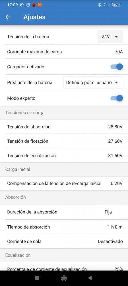

Teniendo acceso al regulador con la app lo mejor es poner en ajustes de la batería "definido por el usuario" y olvidarse del interruptor giratorio.
Te da más juego a la hora de establecer voltajes y demás.
Por otro lado, más de 32v me parece demasiado para ecualizar unas OPZS.

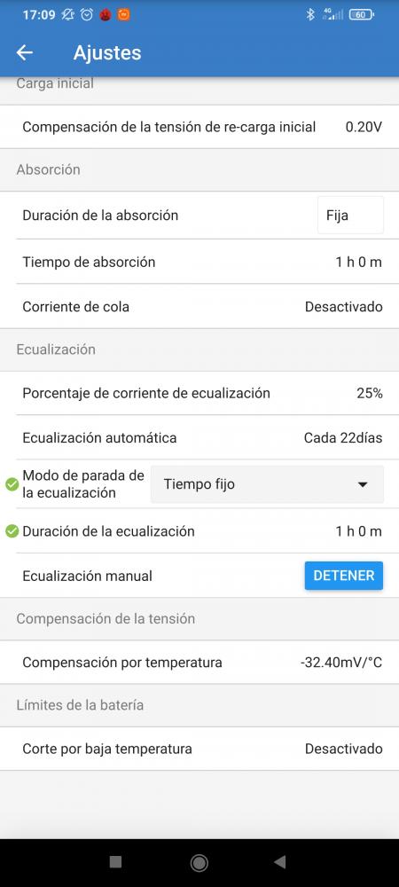

Pon los datos que tienes ahora:Pero definido por el usuario
Abs 28,80
Float 27,60
Y el Ecu a 31
T. Abs 60 minutos
T. Ecu 60 minutos
Una vez esto parametros puestos, lanzas una ecu manual, y ves si la tension sube a 30/31v.
Luego, puedes modificar algunos parametros, en foncion de los datos del fabricante, y del comportamiento de la bateria.

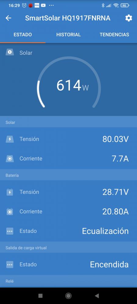

Sigo en las mismas!! .
Cuando lo pongo a ecualizar sube a 28,7.
Archivo adjunto 24896
28,7v, ni alcanza la tension de absorcion (28,8v).
Actua como si no tendria el tiempo de subir (alcanzar) la tension ABS.
De un lado, es buena señal, porque una bateria sulfatada subiria rapidamente en tension.
No se... Quizas subiendo el tiempo de ABS a 120minutos (para probar). Y hacer una ecu solo despues (cuando vuelve a flotacion).
Falta saber cuanta placa tienes y que consumos. En esa captura se ven unos 20A hacia batería, pero por el camino se quedarán los que estés consumiendo.
Puede que a la batería no le lleguen los amperios suficientes para subir el voltaje.
Una cosa es que programes el voltaje de ecualización y otra es que la intensidad no sea suficiente.
600w es muy justo para ecualizar si mientras también hay consumos.
La corriente de equalizacion también se limita, en este caso al 25%. Del total de la corriente del mppt.
Podría ser?

En los reguladores Victron si activas la ecualización manual el voltaje sube hasta donde lo tengas programado. Da igual en que estado de carga esté la batería. Siempre que haya suficiente potencia en placa.
Lo sé porque yo lo he hecho con un 100/50. Eso sí, con 1600wp
Si la batería está a 28v y la activas manual tiene que llegar al voltaje de ecualización.
Yo apuesto porque no hay bastante placa para los consumos y la ecualización.
