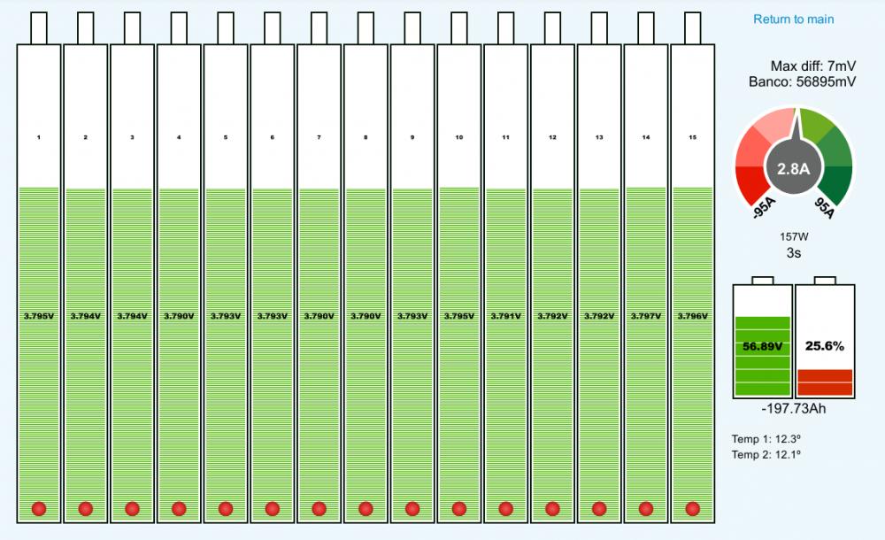

  14. #89
    may 2014
    Madrid, Spain
    446
    Predeterminado Re: Avances nueva instalación de litio y Axpert King (fotos)
    Hola Jordirr,
    La verdad es que me lo están preguntando mucho, van todas las celdas colocadas de menor a menor en todo el propio powerwall, lo explico aquí, y en la conversación que se formó con Juan Hedz en los comentarios lo aclaramos:
    https://www.youtube.com/watch?v=dF9c...yxwDppp4AaABAg
    En resumen: todas tus celdas colocadas de mayor a menor a la hora de formar los paquetes e igualmente a la hora de colocarlos en el PowerWall, haciendo zigzag para que finalmente todas las series sumen la misma capacidad
    Y funciona de lujo!! en este preciso instante tengo un desequilibrio de 7mV entre la celda más alta y la más baja!
    Avances nueva instalación de litio y Axpert King (fotos)-screenshot_20201219_122822.jpg
