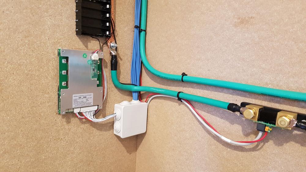

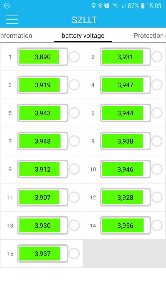

Ya tengo funcionando el BMS!
Archivo adjunto 23325
Archivo adjunto 23326
Ahora a investigar cómo leer datos de éste con la Raspberry, con la APP móvil y el bluetooth funciona...
ahora a ver el protocolo serial que usa....

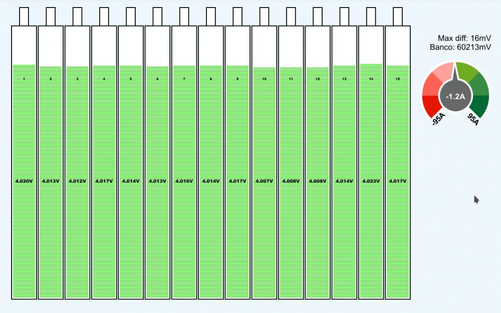

Ya tengo los datos del nuevo Axpert King, el nuevo BMV700 y el BMS en mi emoncms!
Solo me falta situar bien los cables para que quede bonito!
Archivo adjunto 23336
De momento ya son accesibles desde internet:
Dashboard Principal: MyPiDomo | Solar
Dashboard del BMS: MyPiDomo | Solar

Ya he publicado el tercer vídeo!
https://youtu.be/eu0BwH8In6s
Explico todo lo referente al BMS y a la configuración del Axpert King con el litio
No utilizo icc solar, lo explico en el vídeo. Los amperios dependen del número de celdas por serie, también lo menciono en el vídeo.
Estoy abierto a rectificaciones/críticas
Un saludo!
