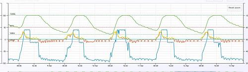

    Pues algo han cambiado en el algoritmo de carga. No se que fecha de fabricacion tendra ese hibrido pero los de hace dos o tres años pecaban de un tiempo de absorcion muy corto que es lo que te dice el de rebacas en #25.
    Sabe el de rebacas lo de las 3 horas de absorcion todos los dias?? Le has mandado esos graficos de carga I-V vs tiempo ??
    Es que viendo esa carga en las graficas con una hora de absorcion seria suficiente. Fijate como la intensidad practicamente esta plana en una hora de absorcion.
    Puedes ampliar la curva de intensidad para ver cual seria la Icola aproximada de esas baterias? En teoria deberian de ser sobre 7,5A = 0.1*I5 O sea que cuando llegara la intensidad a 7,5A a Vabs pasara a flotacion y no estar horas (3) para pasar a flotacion.
    Comentale al de rebacas lo de las 3 horas todos los dias de absorcion. Y mandale los graficos. No me parece normal lo que hace ese hibrido.

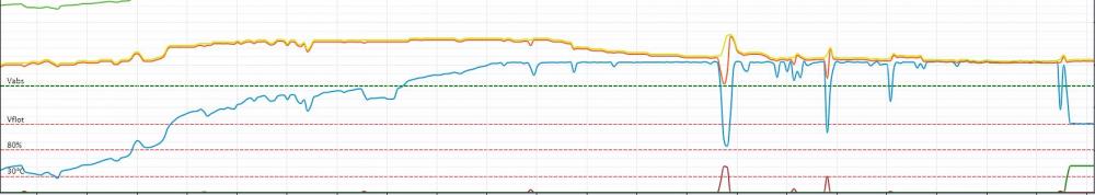

    Si el problema es que ni de nuevas he visto que llegasen a 1.285, lo mas que he visto ha sido 1.275, y las baterias de toritos al menos el que se maneja en un trujal pasan tambien varias horas de absorcion si no recuerdo mal.
    Respecto a la corriente de cola suele ser de 3A, empezando absorcion entre 15 a 20A.
    La grafica tambien se la he enviado a REBACAS pero parece que no le han hecho mucho caso, han hecho mas hincapié en que me habia confundido al escribir un valor...
    Por otro lado si no recuerdo mal @Briko me decia que no cargaban bien, y yo creo que es al reves que cargan en exceso.

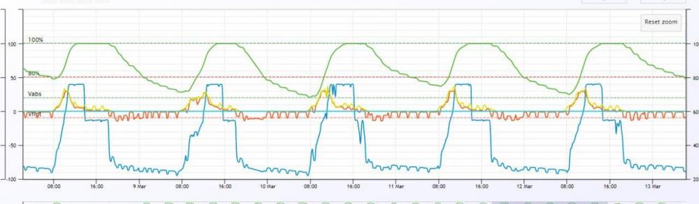

    Esto por ejemplo es de otro compañero con el mismo hibrido:
    Baterias Cynetic Disminucion de capacidad con 1 año y medio grave -- REBACAS-photo_2020-03-16_18-13-20.jpg
    Mide tambien su densidad, y segun me comenta con mejor densidad que las mias, con menos capacidad y consumiendo un 30% de SOC todos los dias, soportan mejor que las mias las descargas de 70A

    Si pero en los toritos se llega al 30 y 40% SOC sin problemas por eso estan tanto tiempo en absorcion. Pero para un SOC como el tuyo, meterle 3 horas de absorcion lo veo excesivo.... acabar absorcion con 3A de Icola cuando deberia de acabar absorcion con 7-8A de Icola. Te sobra hora y media o mas de absorcion segun la grafica que has puesto tuya.
    En la otra grafica de diferentes dias tambien se ven las casi 3 horas.... pues tiene pinta que han tocado el algoritmo para evitar flotaciones prematuras (antes es lo que ocurria). Lo que pasa que ahi se ve un SOC 70% todos los dias y por tanto mas variacion de densidad que tu banco. Estas baterias de traccion estan pensadas para ciclarse.... Y tu las descargas muy poco.
    A ver despues de esas ecualizaciones si mejora la cosa.

    Creo que en estos casi 3 años he publicado mis perfiles de carga todos los dias. Desde hace un año estan mas depurados porque ahora la absorcion acaba por Icola y no por tiempo. Quizas haya tenido algo que ver pero tampoco se iba mucho con los tiempos fijos. Casi nunca han llegado a 3 horas de absorcion.
    El SOC q llegaba de media era al 65%, unos dias 75% y otros dias malos casi llegaba al 55% SOC.
    Ecualizo cuando veo dispersion de densidades, no es un tiempo fijo de 30 dias. Y relleno cada dos meses o 45 dias segun las boyas.
    A mi lo que me esta descolocando son las 3 horas de absorcion de normal que hace ese Voltronic. Esto no lo habia visto nunca. Siempre habia visto en Voltronics un bug de firmware que hacia absorciones muy cortas o flotaciones prematuras (es lo mismo). Si te fijas esto te lo dice el de rebacas pq es la norma en los Voltronics.
    Indicale al de rebacas lo de las 3 horas de normal absorcion que yo creo que se le ha pasado por alto.
    Solucion para no degradar mas los vasos: lo que has dicho.... poner param26 y 27 a Vfloat y despues todos los dias hacer una falsa ecualizacion ya con tiempo ajustable a Vabs. Y despues hacer ecus solo cuando haya dispersion de densidades, en manual ajustando la Vabs a Veq. Presupongo que sabes a lo que me refiero.

    He intentado recopilar datos de tu instalacion(no en este hilo, porque hay pocos).
    - Tienes 2 placas de 330w
    - Tu inversor queda parado (menos en verano).
    - carga max (en grafica) 10Amp, carga cola 3Amp.
    - vasos equilibrados en voltage
    Lo que pienso (Ahora)
    La bateria no burbujea nunca (solo cuando le pones la bomba 5 minutos)
    Esta bateria esta "vaga", con electrolito estratificado.
    Por mucho, que se quede una semana, en estas condiciones de carga/consumo, no cambiara.
    Quizas tendrias que ponerle consumos (1kw) 2 h por la mañana temprano, y dejarla cargar despues.(para obligarla a burbujear en los 2 sentidos). Que trabaje y salga de su letargia.

    Predeterminado Re: Baterias Cynetic Disminucion de capacidad con 1 año y medio grave -- REBACAS
    Cita Iniciado por DarkD3v1L Ver mensaje
    Si te entiendo, si realmente las baterias "resucitan" es lo que hare, utilizar el tiempo de ecu como tiempo de absorción, aun asi cual seria el aconsejable, 1h30?
    Sacalo tu mismo, pon un tiempo de 90 o 100 min y en la grafica cuando la Icola llegue sobre 6 o 7 amperios, miras el tiempo que ha tardado y en la siguiente lo pones en el parametro q maneja el Teq. Si mas o menos descargas lo mismo todos los dias, ese tiempo sera el bueno. Lo importante es que pase a flotacion cuando la Icola es el 10% de I5, o sea unos 6 o 7 A.

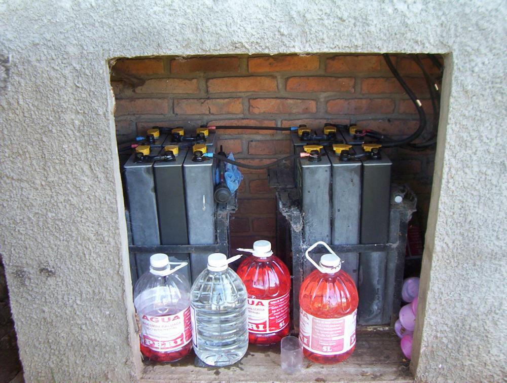

    Predeterminado Re: Baterias Cynetittc Disminucion de capacidad con 1 año y medio grave -- REBACAS
    Deberían subir de densidad. Salvo que cuando las llenaron por primera vez hayan usado ácido y agua para las baterías estacionarias de 1240.
    Miniaturas adjuntadas Miniaturas adjuntadas Baterias Cynetic Disminucion de capacidad con 1 año y medio grave -- REBACAS-100_1737.jpg
    Última edición por Uruguayito; 19/03/2020 a las 10:28

    Pues últimamente cuando me voy a la cama están a 48'7, eso sin apenas consumo (unos 60-70w). El problema es el que comento, que con haber la tv, un par de luces y algún otro cacharro, en total 250-300w esos 48'7 son 48'3. Y eso es lo qe me tiene mosca. Por la tarde-noche me es imposible poner el microondas o la cafetera 2-3 minutos porque pasa de estar a 50v a 48 y poco en segundos.

    DarkD3v1L está desconectado Forero
    feb 2018
    La Rioja
    192
    En este hibrido parece que son 3h por cojones, mira por ejemplo una grafica de hoy (ahora estoy siguiendo lo de REBACAS 27.3 FLOT, 30.2 ABS y 31.5 ECU (diaria)
    Ahora en breve pasara a ECU.
    Baterias Cynetic Disminucion de capacidad con 1 año y medio grave -- REBACAS-captura.jpg
