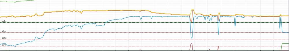

    En este hibrido parece que son 3h por cojones, mira por ejemplo una grafica de hoy (ahora estoy siguiendo lo de REBACAS 27.3 FLOT, 30.2 ABS y 31.5 ECU (diaria)
    Ahora en breve pasara a ECU.
    Archivo adjunto 22129
    Una exageracion. Me da que han intentado arreglar lo de la flotacion prematura poniendo una absorcion de 3 horas fija. De que fecha de fabricacion es el hibrido?? Lo pone en la pegatina de garantia que esta en el tornillo lateral.

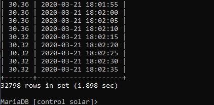

    Predeterminado Re: Baterias Cynetic Disminucion de capacidad con 1 año y medio grave -- REBACAS
    Mañana lo miro y te lo pongo, pero si, siempre han sido tres horas, por eso me parecia excesivo el meterle otras tres horas de ecualizacion, ya que al final son seis horas al dia a mas de 30V.
    En cambio en REBACAS o dan palos de ciego o no saben ni el hibrido que tengo, ya que segun ellos este hibrido:
    "Carga: Un híbrido como el que tienes no es ninguna maravilla cargando y tiene un tiempo de absorción muy corto, de unos 20-30 minutos. Por ese motivo el valor del parámetro 26 esta en 30,2 para compensar un poco esa absorción mas corta."
    "Vale, de acuerdo pero la absorción a 30,2 no son 3 horas...lo hace automático el hibrido el tiempo yo creo que seran 30 minutos"

    El firmware es este, aun asi mañana veo ficha de fabricacion y firmware con las teclas.
    ['2020-03-21', '14:43:29', 'QVFW', 'VERFW:00004.24']
    El Hibrido es de Septiembre de 2018
    Y en el apartado de firmware pone:
    U1 04 24
    U2 03 27

    Dudo que haya sido eso, si te fijas el tiempo que ha estado durante el último mes y medio por encima de 30 V es 32798 x 5 s / 3600 = 45.52 horas
    Nombre:  photo_2020-03-23_18-03-11.jpg
Visitas: 269
Tamaño: 20,0 KB
    Y con el consumo del combi y del hibrido ya tiene para descargarse, y mas en dias nublados.

    No se en la rioja, pero aqui hoy poco sol.
    Imagino que no te ha entrado unos 90Ah en todo el dia para compensar lo sacado ayer.
    Archivo adjunto 8280
