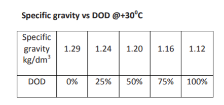

    El fabricante de las baterias tiene esta tabla de relacion DOD-DENSIDAD a 30ºC
    Nombre:  densidadvsDOD.png
Visitas: 219
Tamaño: 28,8 KB

    Pon esos valores y despues de unos dias miras la densidad a ver si corresponden con el SOC del fangpusun.
Visitas: 219
Tamaño: 28,8 KB
    De acuerdo.
    Realmente la descarga aun con el combi no suele bajar del 90 de SOC en ninguno de los dos medidores.
    Pondre los datos que me has puesto y vere que tal la marca.
    La tabla que me has puesto por lo que veo es habiendo + de 30Cº imagino que ambiente, ahora que suele hacer fresco las densidades suelen ser menores no?

    Si pero vamos tampoco es mucho por compensacion de temperatura.
    Creo que estas estaban por 0.0007 kg/l y grado. O sea que con 20 grados de diferencia (10ºC) pasariamos de 1,29 a 1,27. Con 10 grados de diferencia pues de 1,29 a 1,28 mas o menos.
