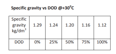

Han entrado exactamente 2787.71 Wh.
Por la imagen que me has pasado si estaria cerca del 100%, pero realmente el 100% no seria 1.285, tal y como marcan las baterias?
Si, porque la tabla es para OPZS, no para traccion.
En traccion, la densidad depende del modelo.
Hay unas que llegan a 1,30 y otras 1,28/1,29 (de fabrica).
Yo juraria que no he visto 1.29 nunca, pero aun asi si he descargado un 30%, no deberian estar a 1.20 en mi caso que son de traccion,eso o quiere decir que no tienen la capacidad que deben, o que no funcionan correctamente.
Aparte ayer de entrarle la energia que te he puesto, y no subir mas que hasta 1.235/1.245

El SOC lo pillo del Fangpusun, me refiero por si sera preciso, dado que no me cuadra 1,20 de densidad con el 70% de SOC.
Por otro lado, ya sin cargas ni nada, hoy por ejemplo despues de dos dias que le ha entrado bastante carga, la densidad que tienen es sobre 1,25 todas.
Al final no se si es el hibrido el que no carga bien o son las baterias..
Pasa parametros del fangpusun, desde el 1 hasta el 7. Segun el parametraje del fangpusun calculara un SOC u otro ya que lo hace por algortimo. Has calibrado alguna vez el zero del fangpusun??
Te digo esto porque a ver si el SOC q te marca no es el real y te piensas que es el real y de ahi esa incongruencia entre SOC y densidad.
Si, una vez calibre el cero, lo hice cuando vi que ponia que estaban las baterias llenas en el hibrido, en plan cuando el unico consumo era el pi y el router y llevaba dias cargando.
Tambien imagino que el pvcontrol tenga su propio algoritmo para marcarlo.
Mañana te paso los parámetros y vemos si hay algun error ahí.
Pues eso hay que tenerlo claro. O es el SOC del fangpusun o es otro SOC calculado aparte. Pero si quieres establecer una relacion entre SOC y densidad reales, ambos deben ser reales. La densidad te la da el densimetro pero el SOC tiene que ser real tambien o por lo menos lo mas real posible. Si los parametros del fangpusun estan mas o menos bien configurados el SOC sera muy real pero si el SOC lo han calculado por otros medios a saber como lo han hecho y si es real. Lo que es obvio que como esta ahora no se corresponde la densidad con el SOC q te marca el PVCONTROL.
Por ejemplo esta mañana el PVcontrol me marcaba un 98% y el Fangpusun un 95.8%.

El fabricante de las baterias tiene esta tabla de relacion DOD-DENSIDAD a 30ºC
Archivo adjunto 22193
De acuerdo.
Realmente la descarga aun con el combi no suele bajar del 90 de SOC en ninguno de los dos medidores.
Pondre los datos que me has puesto y vere que tal la marca.
La tabla que me has puesto por lo que veo es habiendo + de 30Cº imagino que ambiente, ahora que suele hacer fresco las densidades suelen ser menores no?
gracias.
Si pero vamos tampoco es mucho por compensacion de temperatura.
Creo que estas estaban por 0.0007 kg/l y grado. O sea que con 20 grados de diferencia (10ºC) pasariamos de 1,29 a 1,27. Con 10 grados de diferencia pues de 1,29 a 1,28 mas o menos.
