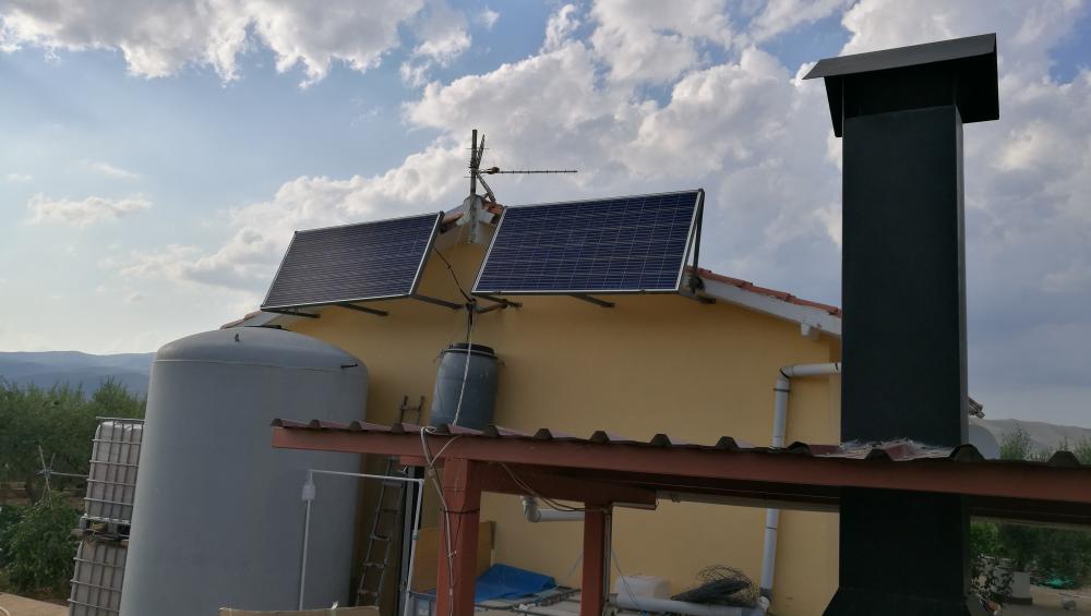

    Buenas compañeros solares.
    Por fin han venido a montarme las placas, en mi caso al ser una residencia aislada me las han soldado al soporte, ya que son un sugus para los amigos de lo ajeno.
    Una vez que ya las tengo montadas, me gustaria recibir consejo sobre el inversor y las baterias.
    Las placas son en este caso dos, de la marca Canadian de 330W (esta tarde pongo los datos), que en cuanto pueda ampliare a otras dos.
    El Inversor es lo que mas dudas tengo, tenia pensado este, pero si me decis otro EASUN me lanzo a por el:
    https://es.aliexpress.com/store/prod...ceBeautifyAB=0
    Respecto a las baterias, al principo estaba decidido por 4 trojan 105 de 6V, pero he visto por el foro gente aconsejando baterias de elevadoras, o en su defecto si es mejor baterias de 2V.
    En un principio el uso sera una nevera, la cual comprare nueva, una television de 32" LED unas 3/4h dia y algun uso mas.
    Por ahora sin la nevera estoy tirando con una bateria de 250AH de camion y una placa de 100W.

    Como baterías, pues lo mejor serían vasos de 2 V, por todo.
    Veo que vas a coger un híbrido PWM. Será bueno que comentes en el foro qué tal hacen la carga este tipo de híbridos.

    Ese que has puesto no te vale, porque funciona con una tensión de placas mucho más alta.
    ¿Qué distancia tienes de placas a híbrido?

    De las placas al híbrido no habrá mas de 5 metros de cable.
    En un principio he puesto el EASUN ya que lei que aunque era chinorri no iba nada mal, pero si hay algun modelo aunque sea mas caro que este constatado que funciona correctamente, no me importaría gastarme la diferencia.
    O el mejor combo posible.
    Gracias @Gabriel 2018
    Gabriel 2018 Invitado
    Predeterminado Re: Consejo final sobre instalación aislada
    Si tienes 5 m y placas de 72, el primero que has puesto es ideal para tí.
    Por otra parte, es posible que tengas problemas con el grupo de gasolina. Pero primero prueba. Sí da problemas, ya te diremos qué hacer. La solución son unos 100 €.
    Pues entonces pillare el primero.
    Imagino que tenga problemas con el grupo de gasolina, dado que es de 4000 y aparte tiene 20 años, quizas demasiada energia para ese inversor.
    Respecto a las baterias, cuales aconsejais, las trojan o unas de vaso? He leido en otro post que si podia buscase de una carretilla elevadora.

    Pues si no es de confianza el que te las vende, mejor cógelas nuevas. Si pueden ser vasos de 2V, mejor y si coges monoblock, las Trojan son buenas.

    Para el uso que tienes previsto, las Cynetic de 6V te pueden ir bien. Con los vasos de 2V pequeños, se paga mucho por el envase...

    Si estás en La Rioja, no creo que el frigo consuma mucho en Invierno...
    Con respecto a las baterías:
    Pon en google: "cynetic 6v 315 ah" y pinchas en lo primero que sale...
    Puedes aprovechar mejor las placas orientándolas al sur y con una inclinación para Invierno, 60º, y una para Verano, 15º. Como sólo son dos, quizás te puedas preparar algo para cambiar la inclinación.

    Esta nevera Hisense A++ que dice DarkD3v1L, tendrá un consumo medio de 260kWh al año, algo como 1kWh/día en verano y 0.8kWh/día en invierno. En una noche de invierno consumirá ~400Wh
    Con 4 baterías Cynetic 6V 315Ah tendrás una batería de 315Ah a 24V, que son 7.5kWh. La descarga diaria puede ser hasta un 30%, es decir ~2.2kWh ---> el consumo de la nevera no representa ningún problema para la batería
    Con dos placas de 330Wp tendrás una cosecha media de ~1.5kWh/día, en invierno - es suficiente para el poco consumo que dices

    Las tengo ambas al sur, y los soportes los mande hacer a un herrero con un pasador, por lo que invierno las tumbare.
    Ahora mismo han quedado asi las placas, con pasadores para tumbarlas algo en Invierno.
    Ya veremos cuando llegue el Inversor que datos obtengo.

    Cita Iniciado por DarkD3v1L Ver mensaje
    Qué quieres decir con "tumbarlas en invierno"? Reducir la inclinación? Eso sería contraproducente!
    En la foto se ven las placas casi verticales. Eso no es bueno, en verano!
    - La inclinación ideal para verano es ~20° ("tumbadas")
    - La inclinación ideal para invierno es ~60° (como ahora)
    Pues pensaba que deberian estar asi, en cuanto monte el inversor las "tumbare un poco...si se dejan"
