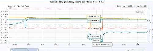

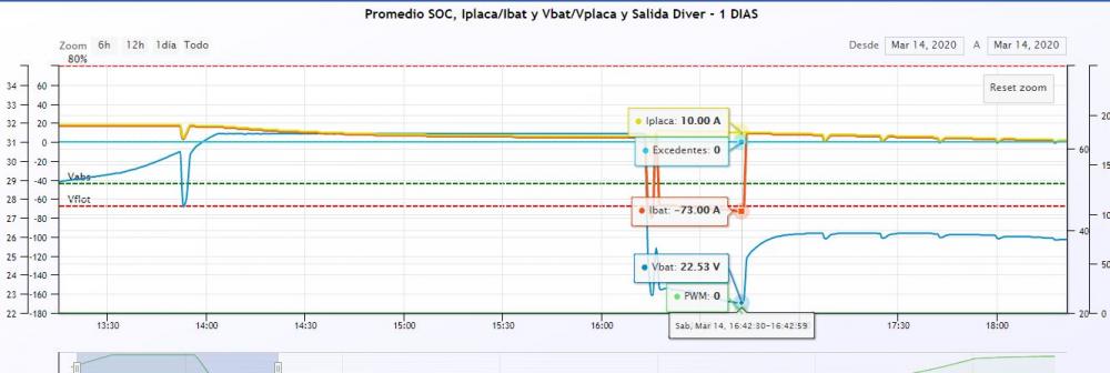

    Sino mira esta grafica, sigo pensando que esas baterias estan para el arrastre con 1 año y medio sin casi descargas.
    Baterias Cynetic Disminucion de capacidad con 1 año y medio grave -- REBACAS-captura7.jpg

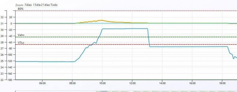

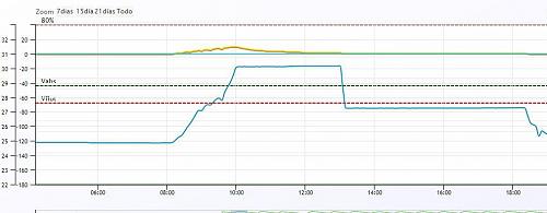

    Perdon....no habia leido el post #25 No se como se me ha pasado.... es que sin ese post no tenia sentido nada.
    Ahora todo encaja....
    Lo que le ha pasado es que no hay absorciones decentes. Es un Voltronic el regulador y sin tiempo de absorcion configurable. La unica forma de que ese regulador absorba decentemente es usar falsas ecualizaciones donde si hay tiempo configurable.
    Esos vasos estaran algo sulfatados por eso no parte del 100% de carga.
    Que le meta tute a 31,5V, ya veras como sube la densidad. Que esas baterias necesitan gasear mucho.
    De todas formas viendo las graficas I-V de los ultimos 30 dias se vera claramente si hay absorciones decentes o no.
    Estos son mis graficas I-V. Si vas con la flecha < veras las de dias anteriores.... salvo dias malos, en los que hay condiciones minimas mas de una hora a 60V en absorcion hasta que la Icola llega a unos 19 A q pasa a flotacion. Es un algoritmo IU standard hecho desde una Rpi sin usar el firmware propio. Y aun asi cada 25 - 30 dias tengo que meterles un chute a 63,5V para que se igualen un poco.
    Para no ecualizar muy a menudo habria que seguir un algoritmo IUI diario. Un IUI es una carga IU standard mas un rato de ecu diario. Asi con una miniecu diaria te ahorrarias ecualizar cada 30 dias. Si los Voltronic absorbieran un poco mejor que lo hacen se podria configurar un IUI al uso. Con una RPI se podria hacer tambien pasando de lo que haga el firmware original. Pero eso ya requiere de programa externo como dije antes.
    Y como te dice el de rebacas, sin miedo a meterles esas tensiones a esos vasos. Que no se van a romper como dicen por ahi....

    Aqui tienes la grafica del otro dia:
    Baterias Cynetic Disminucion de capacidad con 1 año y medio grave -- REBACAS-photo_2020-03-16_11-31-29.jpg
    Como ves hace perfectamente las 3h a 30.2V.
Nombre: photo_2020-03-16_11-31-29.jpg
Visitas: 99
Tamaño: 45,3 KB
    ¿Aun asi has tenido algun hibrido igual?, ya que leo que me estas comentando como si hubieses tenido uno, lo digo por eso:
    "El problema no son los parametros... el problema es que ese hibrido tiene un automatico de absorcion muy corto y casi no habra hecho absorciones decentes por lo que tendras algo o mucho de sulfatacion."
    A ver si lo entiendo... con param26 a 30,2V param27 a 27.3 el hibrido se pega 3 horas en absorcion?? Y esto es asi la mayoria de los dias??
    Que modelo de hibrido es? PUedes poner una foto de la pegatina del hibrido?
    La linea roja-naranja de arriba es la intensidad??
    Si, la linea de arriba es la intensidad.
    El hibrido es exactamente este:
    https://www.rebacas.com/24-voltios/7...w-24v-pwm.html
    Y si, se pega 3h, por eso me parecia mucho 3h a 30.2V y otras 3h a 31.5V
