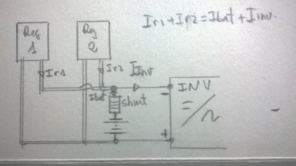

    Y para aclarar las conexiones, de los reguladores saco dos cables negativos de cada uno, uno al shunt y otro directo a las baterías opzs, con cada regulador
    Esto sería correcto no?
  11. #61
    Predeterminado Re: Opinión sobre mi instalación solar
    Cita Iniciado por VGG Ver mensaje
    ... de los reguladores saco dos cables negativos de cada uno, uno al shunt y otro directo a las baterías opzs, con cada regulador
    No, hombre, no! Ese es el fallo! Toda la corriente tiene que pasar por el shunt!
    De cada regulador va un solo cable negativo al shunt, y de allí al negativo de la batería !!
    Así como lo haces tú, pasa solo una parte de la intensidad por el shunt (un poco menos de la mitad)
    No!!!!
    un solo cable negativo (por regulador) hasta el shunt (no a la bateria)
    De hecho en la foto del #43, no se lo que es el cable bajando a 90 grados en el borne derecho del shunt.

    Al final tenias 2 shunt en paralelo.
    1/ el shunt del victron
    2/ el shunt (casero) ....cable que va del shunt (load) al - regulador + el cable de -regulador a negativo bateria.
    Resultado el shunt victron media solo parte de la coriente (~ = a la mitad en este caso).
    Mirando bien tu foto del #43 (debajo del regulador) el cable gris/negro esta bien conectado, pero el cable verde con adesivo negro, es el culpable.
    Ahora, queda por ver si (por cuestion de diametro), no tienes que suprimir el gris/negro, y cambiarlo por el verde (con adesivo negro) que viene del regulador.
    Desconectas este verde de la bateria y lo conectas en lugar del gris (en el load del shunt)
    Igual para el otro regulador.
    ya te han comentado otros pero añado un esquema por si te ayuda.
    Si los reguladores los tienes cableados tanto al shunt como a la bateria de aqui viene el problema, al tiener los negativos tanto a la bateria como al shunt el shunt no mide todo lo que entra o salga de la bateria y el BMV no tiene el control de TODO.
    Dado que shunt es la referencia de entrada y salida de la bateria debes considerarlo como "un todo con ella", conectas un extremo del shunt al negativo de la bateria y el otro extremo del shunt consideralo como el negativo de la bateria, uniendolo a este terminal el negativo del inversor y los negativos de los reguladores.
Nombre: WP_20181029_002.jpg
Visitas: 141
Tamaño: 40,6 KB
    Gracias por el aporte, mañana os cuento si ya funciona correctamente.

    Buenos días, ahora sí que sí, jjjj, va clavado, lo he calibrado de paso... Me faltará sincronizarlo cuando estén en flotación... De momento la corriente clavada....un mppt 8'34A y el otro 9.05A.....el BMV marca 17'1A....
