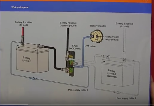

    Predeterminado Re: Misterio con monitor Victron BMV-600S
    El esquema de instalación que he encontrado es este
    De acuedo a lo anterior, parece que el problema no esta en el shunt (los mV medidos son coherentes) ni en la plaquita del shunt (dado que la has cambiado, ya seria mala suerte que dos estuvieran mal)
    Veo que la señales (mV del shunt, Vbat, GND) van por un cable UTP desde el shunt al Monitor, por tanto yo miraria si esta bien tanto los conectores macho como hembra de ese cable (en el shunt y en el monitor) e incluso cambiaria el cable si tienes posibilidad para descartar ese posible fallo
    Ademas y como comente antes.....si quitas el monitor lo puedes probar independientemente de la instalacion FV con una bateria y simulando el shunt con dos resistencias para que te de 1mV por ejm (y la medida deberia ser 10A)
    Pero primero asegura que el cable y conectores UTP estan sin oxido, etc
  14. #39
    Esto no lo entiendo! ... Tampoco entiendo la función de este relé ...
    Con el esquema del post #38 de Mleon entiendo las dos cosas; gracias, Mleon
    El relé será para conmutar entre las dos baterías que se pueden conectar al BMV
    Esto me parece una muy buena idea !
