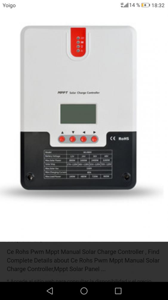

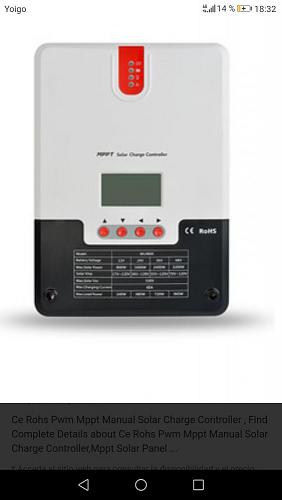

    Estos son los dos que tengo de 40A
    jeopardize Invitado
    Predeterminado Re: Opinión sobre mi instalación solar
    Cita Iniciado por VGG Ver mensaje
Nombre: Screenshot_20181023-183253.jpg
Visitas: 199
Tamaño: 31,1 KB
    Rohs, como indica Photon, es una certificación en este caso basada en la cantidad de plomo que tienen las soldaduras y los componentes:
    https://es.wikipedia.org/wiki/RoHS
    La marca no la he conseguido descubrir.

    Si las placas de 280Wp no son de 72 celulas, ese regulador que indica en la etiqueta PWM no te sirve para mucho. Eso no coincide la imagen con lo que realmente tienes...

    Regulador Solar EnergyCell MPPT ML2440 12V/24V Auto 40A
    Diseñado con la avanzada tecnología de seguimiento de doble pico o multi-pico, el regulador solar EnergyCell MPPT ML2440 12V/24V Auto es todavía capaz de rastrear con precisión el punto de máxima potencia. cuando el panel solar sombra o parte de la el panel no dando lugar a múltiples picos de la curva IV.
    Regulador-Solar-EnergyCell-MPPT-ML2440-12V-24V-Auto-40A

    esas son las caracteristicas del mppt que tengo, los paneles son un grupo 4 de 280W de 60 celulas a un mppt y el otro grupo son 6 paneles de 180w de 72 celulas a otro mppt. Los mppt son identicos.

    Cynetic, como casi todo últimamente...
    https://www.rebacas.com/reguladores-...bluetooth.html
    Y este es el argumento de venta:
    "En segundo lugar con un regulador fotovoltaico mppt obtenemos más producción que con un controlador de carga solar pwm, el mppt aprovecha el 100% de lo que produce el panel fotovoltáico obteniendose rendimientos de hasta un 30% superiores al pwm. Con menos paneles obtenemos el mismo rendimiento que con un regulador pwm y más paneles por lo que la superior inversión del mppt queda justificada al bajar la inversión en panel fotovoltáico. Por ejemplo, 8 paneles de 300w con un regulador pwm rendirán aproximadamente igual que 6 paneles de 300w con un regulador mppt."
    Me parece que "Cynetic" es el nombre que le da rebacas. El fabricante parece ser chino, como lo sugiere este enlace, por ejemplo (también hay bastantes detalles técnicos): https://www.aliexpress.com/item/Hot-...711454189.html

    exacto, yo creo que los compran a china y les meten el nombre que quieren, ya que los he visto en varias paginas con marca distinta, pero no hablan mal de ellos aun, yo dos años y perfectos de momento.
