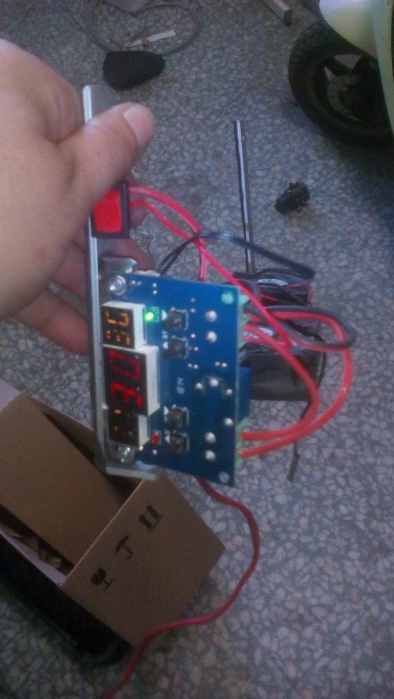

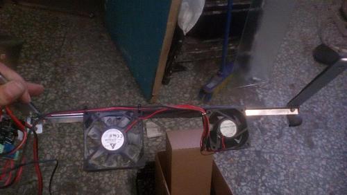

    Predeterminado Re: Mejorar rendimiento nevera de butano ( o intentarlo)
    Aun sin montar en el terreno pero hoy me ha llegado el termostato, no esta mal desde china a españa. He empezado a montarlo hasta que vaya el viernes al terreno
    Mejorar rendimiento nevera de butano ( o intentarlo)-img_20180725_170455.jpg
    Mejorar rendimiento nevera de butano ( o intentarlo)-img_20180725_170440.jpg
    Los displays se ven oscuros porque los he pintado con un rotulador negro y he cambiao los ventinadores porque los pequeños hacian mas ruido

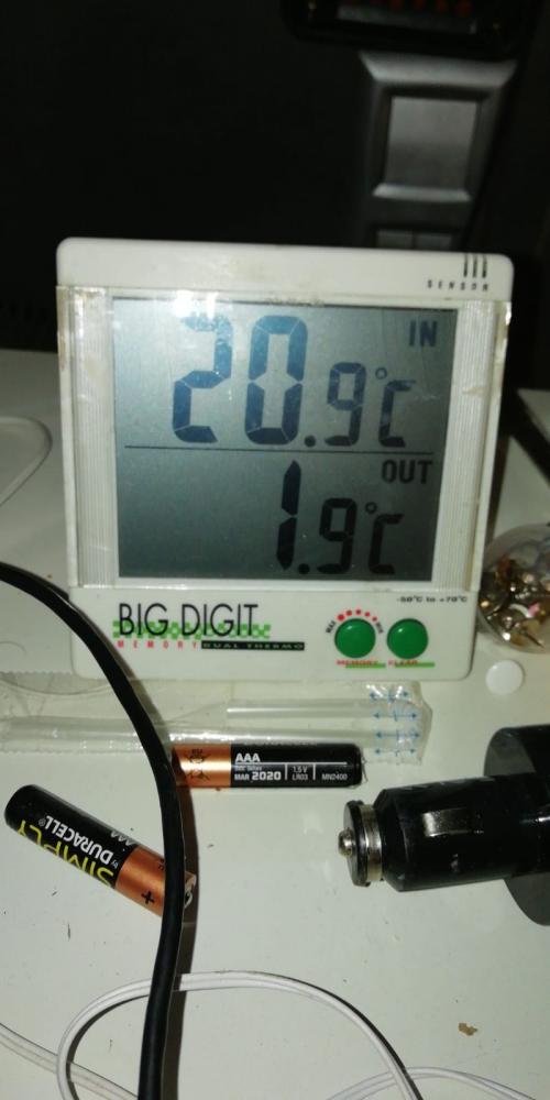

    Como una imagen vale mas que mil palabras os dejo la foto de el termometro dentro de la nevera, ya se q no estamos en verano pero estas temperaturas no las he visto nuncaMejorar rendimiento nevera de butano ( o intentarlo)-img-20181025-wa0005.jpg

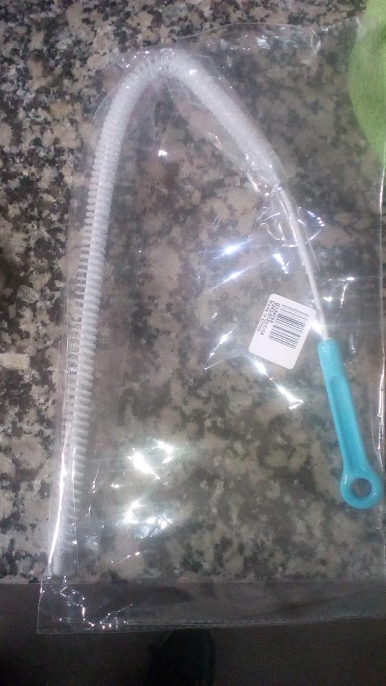

    Si, me suenan las fotos, la Limpieza es fundamental, de echo esta mañana he recibido un cepillo largo para limpiar la chimenea
    Puedes indicarme donde has comprado ese cepillo? gracias.-
