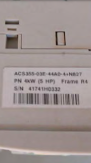

    Predeterminado re: Mala experiencia contratación instalación FV para riego
    Nombre:  IMG_9161.PNG
Visitas: 378
Tamaño: 59,4 KB
    pues este es el variador modelo ABB ACS 355 O3E 44AO 4 + N827
    soporta la carga o debiera de 28 800 kv de potencia de carga pico de las placas solares
    y tiene que sumistrar electridad para sumistrar una bomba sumerjida de 25 cv
    preguntaros como veis el dimensionado del variador?
    se calienta como el infierno , en agosto a 80 grados y no es capaz de disipar el calor generado por el variador
    no podemos ni cerrar los armarios
    segun el responsable de **** ES NORMAL QUE LOS VARIADORES FUNCIONEN A ESA TEMPERATURA
    PERO YO NO ME LO CREO
    COMO VEIS LAS DIMENSIONES DEL VARIADOR ESTE DE LA FOTO PARA 28 800 KW DE POTENCIA DE PLACAS PARA UNA BOMBA DE 25 CV
    YA VAMOS VIENDO FALTAN MUCHAS FOTOS QUE PONDRE PROXIMAMENTE
    POR FAVOR ESPERTOS COMENTARME ESTE ULTIMO TERMINO
    Y YA SEGUIREMOS OTRO DIA

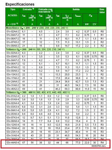

    Si, tampoco entiendo lo poco que mi cansada vista puede leer de esa imagen tan borrosa...
    pero al menos el modelo parece ser el mayor:
    03x-44A0-4 67 56 38 32 44 66 77,0 22,0 30 R4
    22Kw, 30CV, bastidor R4
    No se que es lo de PN 4Kw como no sea lo del frenado

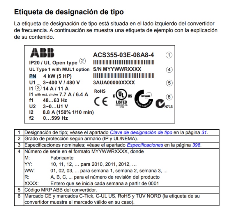

    Sólo comentar cosas del manual del susodicho variador---
    Del manual:
    PN Potencia típica del motor. Las especificaciones en kilovatios se aplican a la
    mayoría de motores IEC de 4 polos. Las especificaciones en caballos de
    vapor se aplican a la mayoría de los motores NEMA de 4 polos. También es la
    carga máxima admitida a través de la conexión de CC común y no debe
    superarse.

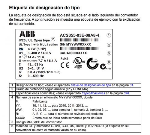

Nombre: Etiqueta.jpg
Visitas: 186
Tamaño: 184,7 KB
    pues esa es mi pregunta entrada y salida máxima de este variador
    algun forero nos iluminara

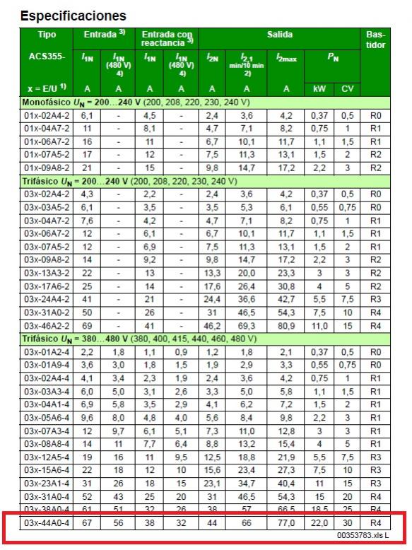

    Especificaciones segun modelo de variador, leetelo tu mismo:
    Definiciones:
    Entrada
    I1N Intensidad de entrada rms continua (para el dimensionado de cables y fusibles).
    I1N (480 V) Intensidad de entrada rms continua (para el dimensionado de cables y fusibles)
    para convertidores con tensión de entrada de 480 V.
    Salida
    I2N Intensidad rms continua. Se permite una sobrecarga del 50% durante un
    minuto cada 10 minutos.
    I2,1 min/10 min Se permite una intensidad máxima (sobrecarga del 50%) durante 1 minuto
    cada 10 minutos.
    I2max Intensidad de salida máxima. Disponible durante dos segundos al arrancar, o
    mientras lo permita la temperatura del convertidor.
    superarse.
    R0…R4 El ACS355 se fabrica en los tamaños de bastidor R0...R4. Algunas
    instrucciones y otros datos que conciernen solamente a determinados
    tamaños de bastidor se designan con el símbolo del bastidor (R0...R4).
    Lo que no entendemos es porqué en la etiqueta ( foto tuya ) pone modelo 44A0... y depués pone
    PN 4KW ( 5HP ) cosa que no corresponde con el modelo ( ver tabla anterior ).
    Yo sólo hago descripción, sin ningún análisis técnico.

    pac0 Invitado
    Ese variador dice en la etiqueta 5CV y la bomba es de 25CV, no se mucho sobre variadores pero me parece que algo no cuadra entre variador y bomba...

    Cita Iniciado por Juan Carlos B Ver mensaje
Visitas: 378
Tamaño: 59,4 KB

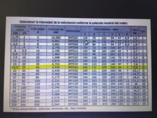

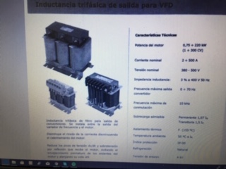

    os adjunto el filtro que monto la empresa ****
    os recuerdo que era para trabajar con el suministro de placas solares
    28800 KW
    el variador ??????? ya nos enteraremos de la potencia cuando un verdadero técnico nos desvele potencia ABB ACS 355 de la fotografía incorporada arriba
    el filtro como lo preguntabais antes cuelgo una fotoREACTANCIA SALIDA.pdf
    Nombre:  IMG_9175.JPG
Visitas: 347
Tamaño: 34,4 KB
    Nombre:  IMG_9172 (1).JPG
Visitas: 343
Tamaño: 29,2 KB
    bueno pues ya vamos viendo mas de la instacion
    ya vamos comentando como veis la elccion de material si es el adecudo para este tipo de instalacion
    gracias de antemano

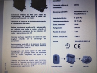

    buenas tardes , para responder al forero sobre la pregunta del diametro de los tramos de bomba y profundidad que esta metida la bomba
    esta metida a 174 metros
    la medida de la tuberia 4 pulgadas expecto el primer tramo de abajo que es de tres pulgadas por conexion a bomba
    os adjunto mientras develamos la potencia del varidor el filtro puesto en la instalaciónNombre:  IMG_9172 (1).JPG
Visitas: 341
Tamaño: 29,2 KB
    recuerdo 28800 kw de placas
    25 cv de potencia de bomba, con 174 metros de cable desde el variador al motor
    vamos concreta mente este Nombre:  IMG_9176.JPG
Visitas: 361
Tamaño: 39,2 KB
    pues seguimos a la espera de un verdadero entendido que nos pudiera esclarecer estas cuestiones
    gracias. seguiremos relando queda mucho mas

    Sulfato Invitado
    Algún otro detalle que he visto sobre el variador,
    en el tipo de modelo, las letras finales son +N827, que se refiere a:
    Supplement
    ACS355 Solar pump inverter (+N827)
    Donde, entre muchas cosas, pone:
    Purpose
    The solar pump inverter is an enhancement of the ACS355 firmware. This supplement
    manual intends to serve as a quick start guide for installing, commissioning and operating
    the ACS355 solar pump inverter. This manual includes all the required parameter settings
    and program features specific to the solar pump inverter.
    y en otro apartado:
    Solar pump inverter overview
    The ACS355 solar pump inverter is a low voltage AC drive of 0.3 to 18.5 KW rating
    designed to operate with energy drawn from photovoltaic cells (PV)...
    Parece como si etiqueta, manual del variador y el del suplemento, se contradicen aparentemente, o alguno esta desfasado.
    El manual del suplemento:
    https://library.e.abb.com/public/de3...SUPPL_B_A4.pdf

    Mira también la frecuencia de funcionamiento de la reactancia, la distancia máxima aconsejada de la misma y todo se verá agravado por la sección del cable, que me imagino escasa...
    Pero bueno, ya entrará un entendido que confirme todo esto....
    Sulfato Invitado
    SI, a duras penas lo he visto, está muy muy borrosa la imagen, 70Hz, creo que pone, 25m. distancia máxima....
    En fin...
