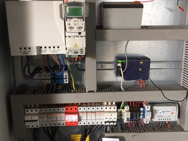

    buenas tardes , gracias por las respuestas, alguien se animara y nos puede dar su punto de vista sobre la instalación

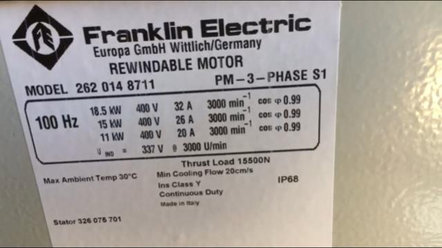

    Comentaros que después de quemarse la primera bomba caprari
    se monto el monto el motor marca Franklin de alta eficiencia de imanes permanentes e hidráulica nueva Grundflos
    se cambio el variador a uno marca power SD900
    tras esperar mas de mes y medio dando largas
    llamo al servicio tecnico de Power valencia y no vale este variador
    vuelven a montar el variador ABB
    con el mismo reactancia o filtro ( de la foto que ya e puesto anterior mente
    a las 6 horas de su puesta en marcha se estanca el variador a 65 hercios
    al día siguiente contacto con el responsable de la empresa
    el cual me comenta que va a entrar a través de la aplicación que dispone la instalación,para ver el posible problema
    que me acerque por la instalación por si necesita que modifique algún parámetro del variador
    me persono en la instalación y llamo por teléfono al responsable para comunicarle que estaba en la instalación
    se conecta a la aplicación y me comenta que va a subirlo el los hercios
    acto seguido el variador estancado a 65 hercios
    en un segundo pega una subida de 65 hercios a 95, ya no le dio tiempo a subir mas
    pego una explosión que retumbo la bomba la caseta el tejado
    estas son las fotos del variador que ni pudimos poner para 100 hercios
    Archivo adjunto 19156

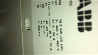

    foto de la pegatina del variadorNombre:  IMG_9248.PNG

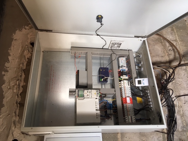

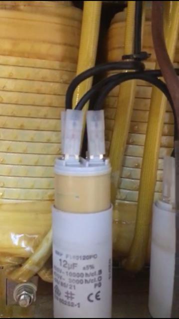

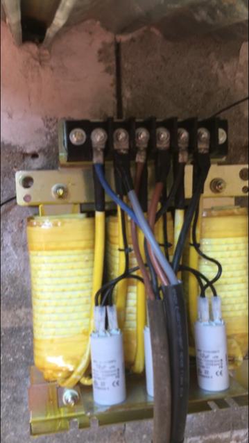

    Sin ser un verdadero técnico, ni tener experiencia en bombeo solar, me permito recapitular lo poco que sabemos:
    1.- Variador ABB de 18,5Kw ( 25CV)
    2.- Motor PMSM de... 25CV también ? creo que hizo referencia al primero pero no al segundo, se supone que seria de la misma potencia.
    3.- Reactancia NO apta para más de 70Hz, ni apta para una distancia de cableado supuesta de >174 metros ( profundidad del pozo)
    De las pocas páginas que he leído en el manual del variador, deduzco:
    El variador que indica el Sr. Juan Carlos, sí que es apto para frecuencias de 100Hz ( puede llegar a 599 Hz segun manual ), y con la opción +N827 es apto para campo solar, MPPT, y para motores PMSM ( según se desprende de los menús de la opción +N827).
    El mismo, tiene un derrateo por temperatura a partir de 40ºC, y también por altura ( esta no creo que la mida ).
    Yo creo, en mi humilde opinión, que si el motor PMSM sigue siendo de 25CV ( 18,5 Kw) , este variador quizá le venga un poco justo.
    En esa gama he visto que no hay de más potencia, habría que saltar ala gama ACSM1 del msimo ABB. Y si además trabaja a temperaturas un poco altas, pues todavía con más razón.
    Sin más datos de la instalación, cableado, hidráulica, ventilación del cuadro es imposible deducir mucho más. Todavía no sabemos la explosión dónde se produjo, no sabemos si afecto al variador, fusibles, hidráulica o todo junto.
    De todas formas, todo van a ser puras conjeturas. Y que quede claro que todas mis opiniones y deducciones, no son ni de especialisgta ni de verdadero técnico.

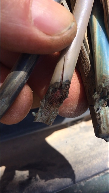

    Buenas Tardes ,en primer lugar ,agradecerte tus aportaciones técnica.
    contestarte que tras la explosión , se retiro el cuadro entero , incluido armario , ( aportare fotos ) marcaremos las fotos como cuadro 1
    También se cambio el filtro
    Se cambio el cable , / ( aportare foto) 180 metros
    se cambio el cable de la sonda de temperatura el cual estaba equipado el motor de imanes 180 metro
    el motivo del cambio fue por el motivo de colocar un cable de tres hilos y no funcionar la sonda de temperatura
    lo cambio por otro de 4 cables
    por lo tanto no funciono esa medida de protección para salvaguardar el equipo
    el cable quemado tenia la sección de 16 mm , el dicho diámetro viene especificado en el presupuesto o estudio inicial de la obra
    y viene especificado en su oferta

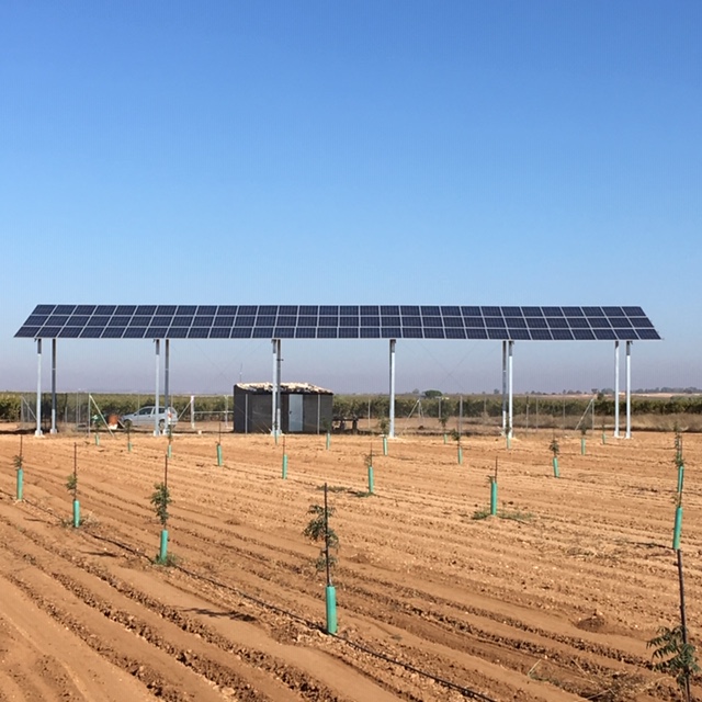

    sobre la ventilación de armarios consta de absolutamente nada , abrir los armarios es la única solución

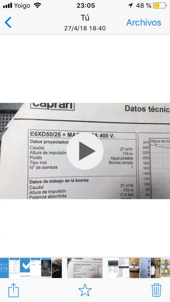

    sobre la hidráulica , te adjunto la primera la caprari, otro díaMala experiencia contratación instalación FV para riego-img_8653.jpg incorporare de las placas y de toda la instalacionMala experiencia contratación instalación FV para riego-img_9266.jpg
    también se cambio el cable de alimentación, la sección del cable ,
    Mala experiencia contratación instalación FV para riego-img_9268.jpg asi quedo la mangera
    Mala experiencia contratación instalación FV para riego-img_9269.png hidraulica de la segunda bomba
    otra foto de las placas, este fin de semana subiré todas las fotos de los cuadros puesto, cambiados y vueltos a poner
    aun no se acaba aquíPulsa en la imagen para verla en tamaño completo
Nombre: IMG_9269.PNG
Visitas: 97
Tamaño: 149,5 KB
ID: 19187 el relato
    Mala experiencia contratación instalación FV para riego-img_9257.jpg perdón , esta es de las placas
    el sabado o domingo subire todas

    ademas de exponer el material para averiguar la idoneidad del equipo elegido por la empresa montadora
    puede que a ti no te interese el tema , pero creo que a muchísima gente que se esta enterando de mi punto de vista y mi exposición del tema
    por ese motivo escribo el hilo .

    Intuyo series de 15 placas, 6 series en paralelo con las placas de 320W, 60c...
    El cuadro parece aprovechao, muy apretado debajo y sobra por arriba...
    No veo que haya ventiladores, el de abajo no se si es filtro solo... sale un cable pero parece un apaño.. antena del modem 3G para el tele(des)control ? ( auto-teledestrucción ?)
    EL cableado de afuera muy mal acabado, tampoco es lo que costaria ordenarlo y ponerlo todo bien... una guarrada.

    Buenas tardes, Foreros, continuamos con el relato de la contratación del bombeo solar.
    tras cambiar el cable de la bomba, también se cambia el motor franklin, de 100 hercios, con 8 horas de trabajo
    se sustituye por otro motor franklin, esta vez a 50 Hercios.
    se cambia la inductancia, y se pone un filtro. Aporto foto( yo la llamo instalación al AIRE)
    ya me daréis vuestra opinión,,,,,,,,,
    comentaros que al pesar 9 kilos la primera y 29 kilos el segundo filtro, pues en el armario , era imposible de entrar
    y así se monto.
    al pasar menos de dos días, reventó uno de los cartuchos , o condensadores.
    y se volvió a estropear el bombeo.
    es posible que al funcionar sin este condensador dañase la bomba sumergida , o cableado de la misma?
    esta bomba esta montada en la actualidad.Mala experiencia contratación instalación FV para riego-img_9342.jpgMala experiencia contratación instalación FV para riego-img_9329.jpg
