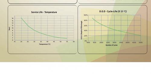

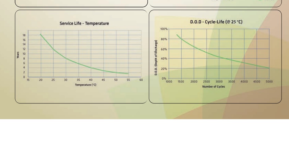

    pues otra opción, ya que tengo que ampliar el cuarto en cuestión, darle buena ventilación, y pondré un termómetro, nunca he medido temperatura exacta en verano, ahora no creo que pase de 30º.... gracias !!!
  9. #34
    Gabriel 2018 Invitado
    Predeterminado Re: Opinión sobre mi instalación solar
    Cita Iniciado por VGG Ver mensaje
    Ahora con lo de la temperatura me has dejado preocupado...jjj....
    Pues haces bien en preocuparte, aquí te dejo una gráfica de la vida útil en función de la temperatura:
    la temperatura siempre hablamos de la del electrolito....???? (20-25º ideal no)
  11. #36
    Sí. Siempre es algo superior a la temperatura ambiente, dependiendo sobretodo de la intensidad de carga. Con ambiente me refiero a lo que rodea a la batería, no al exterior.
    ... aquí te dejo una gráfica de la vida útil en función de la temperatura
    Mi batería está a 23-26C, gran parte del año; en los meses más fríos baja a 18C y en los más calientes, sube hasta 28C
    Según la gráfica de Gabriel 2018, esto corresponde a una vida útil de ~12 años durante 6 meses, ~18 años durante 3 meses y ~9 años durante los 3 meses restantes; la vida útil media resulta ser de ~12.8 años, hasta un poco mejor que a la temperatura "nominal" de 25C, a la que corresponden 12 años de vida útil. Con eso me conformo ...

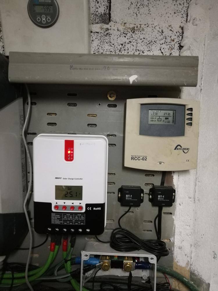

    También podrías tener el shunt al revés ¿?
    ¿Puedes poner una imagen del shunt? Es para salir de dudas...

    Os pido disculpas por lo del post, me habré liado...jjj
    El shunt esta bien conectado, lo he comprobado, mañana subo foto que me pillais fuera, antes de salir de casa, ya sin sol, el inversor marcaba los 8ah de consumo en la vivienda y el bmv600 marcaba -6ah..... Por la mañana compruebo a ver....yo lo achaco a la fase de carga de los mppt, que está tarde al estar en flotación los mppt, no metían amperios... No lo sé...

    Ahora cargando, apagó inversor, para que solo cargue....y me marca el BMV 15'6A..... Pero los mppt me marcan 29A y el otro 32A..... Creo q algo no va bien..... Mucha diferencia... Cuando supongo debería marcar algo intermedio entre 29 y 32A.....
  22. #47
    Algo me debo haber perdido, si un MPPT mete 29 A y otro 32 A entran a batería 61 A, no?
    Si es mucha diferencia de medidas
    Deberías de hacerle, si no lo has hecho ya, un calibrado de corriente 0 al BMV.
    Deja todo desconectado de la batería, menos el BMV, evidentemente. Cuando lleve un rato la corriente que circula por el shunt debería de ser 0, le das a calibrado corriente 0 y a partir de ahí debería de medir bien.
    Lo ideal sería poderlo comprobar con una pinza amperimétrica, pero si no tienes la opción...

    Lo acabo de calibrar en el parámetro zero del bmv.... Y nada sigue marcando diferencia.... Ahora ya en flotación.... Le entran por un regulador 6A y el BMV marca 1'6A....
    Le meto la carga.... Y consumo vivienda -7Adc....y el BMV marca -2'57A..... Por la sección del cable puede ser...??? La del inversor es más gorda que la que va de los reguladores al shunt....
  25. #50
    ¿Puedes poner una foto o esquema del conjunto? Es un poco raro tanta diferencia.
