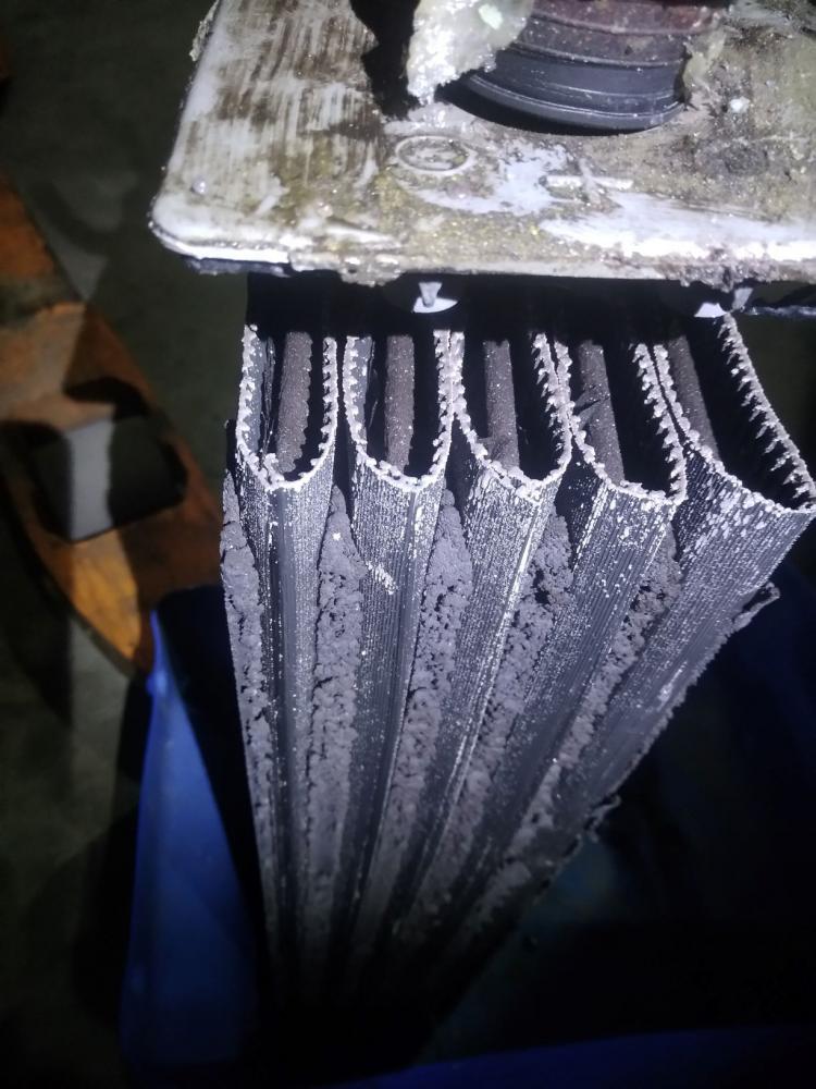

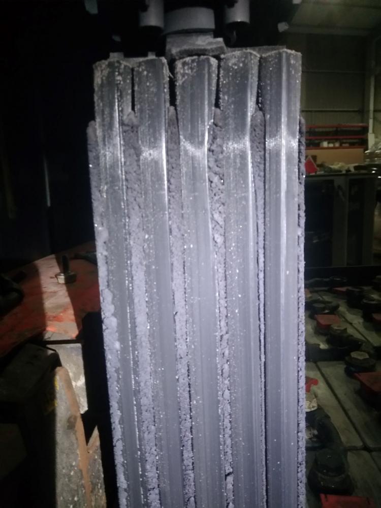

    Buenos días.
    No se si el tema encaja encaja en este foro pero me pareció el apartado mas adecuado.
    Bueno: tengo unas baterías de tracción con tres elementos dañados, me puse a sustituirlos y al retirarlos del contenedor uno de ellos se abrió quedando al descubierto las placas.
    Baya sorpresa me lleve al verlas: Lo que se ve entre las placas es algún producto que le añadiesen en la fabricación ó es sulfatación y suciedad.
    Supongo que sera lo ultimo, pero ¿como puede llegar a ponerse así una batería?.
    Por supuesto daba 2 voltios, pero densidad 0.
    Alguien vio algo similar........ es por curiosidad porque la batería como mucho vale para reciclaje...

    No.
    Eso es el electrodo negativo (plomo). (6 placas)
    Ha "recrecido". Es por eso que las baterias viejas se hinchan con el tiempo.
    El electrodo positivo (5 placas), esta en su "bolsa" (separador)

    Gracias briko.
    Pensaba que era sulfatación.

    Suele ser mas bien blanco.
