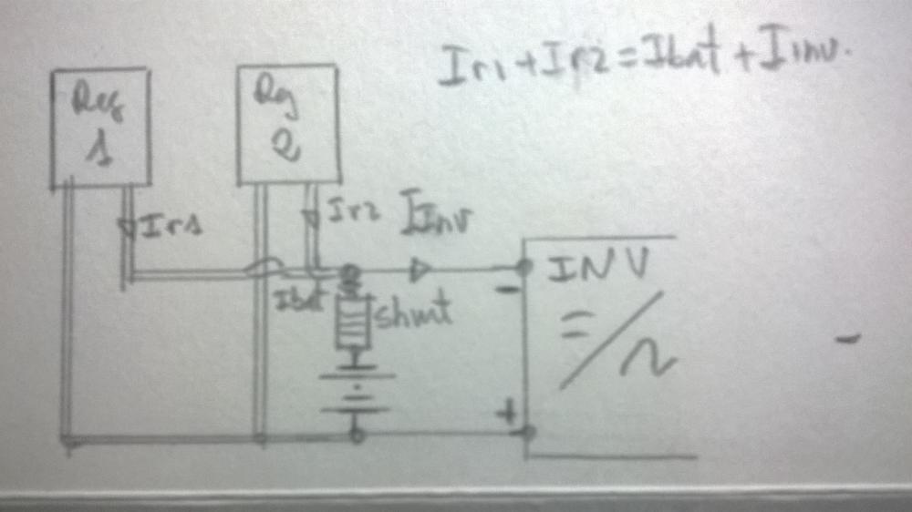

A ver yo tengo la salida de los negativos de los mppt a la salida del shunt, junto el negativo del inversor.....y a la entrada del shunt el negativo del banco de las opzs.... Luego hago un esquema

Otra cosa que no he comentado, es que al principio de tener la instalación, el BMV estaba conectado en serie en el negativo de las baterías al inversor, y marcaba a la par con el control del inversor, no se iba nada, el problema ha venido al meter los negativos de los reguladores mppt, para ver el SOC real, de lo q entra y lo q sale.... Si lo vuelvo a poner sin los reguladores el SOC sería bueno durante la noche??? Que es lo q me interesa....???
Es como eso que se tiene que conectar (pero poner los reguladores tambien con el inversor)
Si pones los reguladores directo a bateria, el BMV solo contara los amperios que salen de bateria.(no los que entran).
Ademas, los amperios que salen del regulador directo al inversor los contara como consumo de bateria.
Mira a ver si puedes hacer esto:
Apaga los reguladores, mete un consumo de unos 1000 w, fíjate lo que indica BMV e inversor y mide con un voltímetro los mV entre los bornes del shunt. Los voltímetros suelen tener una posición "200mV". Apunta todo y nos dices.
Si en vez de 1000 w, puedes 2.000 o 3.000, mejor.

Y para aclarar las conexiones, de los reguladores saco dos cables negativos de cada uno, uno al shunt y otro directo a las baterías opzs, con cada regulador
Esto sería correcto no?

Al final tenias 2 shunt en paralelo.
1/ el shunt del victron
2/ el shunt (casero) ....cable que va del shunt (load) al - regulador + el cable de -regulador a negativo bateria.
Resultado el shunt victron media solo parte de la coriente (~ = a la mitad en este caso).
Mirando bien tu foto del #43 (debajo del regulador) el cable gris/negro esta bien conectado, pero el cable verde con adesivo negro, es el culpable.
Ahora, queda por ver si (por cuestion de diametro), no tienes que suprimir el gris/negro, y cambiarlo por el verde (con adesivo negro) que viene del regulador.
Desconectas este verde de la bateria y lo conectas en lugar del gris (en el load del shunt)
Igual para el otro regulador.
Exacto tengo que dejar el verde por la seccion y me viene de perlas el terminal del extremo para el shunt

ya te han comentado otros pero añado un esquema por si te ayuda.
Si los reguladores los tienes cableados tanto al shunt como a la bateria de aqui viene el problema, al tiener los negativos tanto a la bateria como al shunt el shunt no mide todo lo que entra o salga de la bateria y el BMV no tiene el control de TODO.
Dado que shunt es la referencia de entrada y salida de la bateria debes considerarlo como "un todo con ella", conectas un extremo del shunt al negativo de la bateria y el otro extremo del shunt consideralo como el negativo de la bateria, uniendolo a este terminal el negativo del inversor y los negativos de los reguladores.

Buenos días, ahora sí que sí, jjjj, va clavado, lo he calibrado de paso... Me faltará sincronizarlo cuando estén en flotación... De momento la corriente clavada....un mppt 8'34A y el otro 9.05A.....el BMV marca 17'1A....:icon_biggrin:
