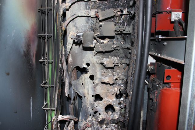

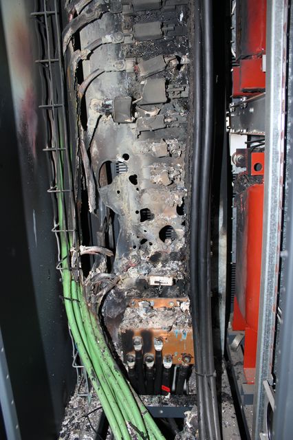

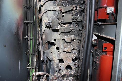

    Predeterminado Re: Automaticos para proteccion de paneles y/o baterias.
    Esto es una pequeña muestra de lo que sucede cuando existe una ligerisima sobretensión en la entrada de un inversor FS0500iH, tiene nueve entradas, en cuatro de ellas se han volatilizado las bases portafusibles y los conductores a que estaban conectados, tenía de entrada 565 kW desde paneles. Los fusibles son NH de 160 A.
    La otra foto es un detalle de como quedó la parte inferior.
    Imaginaros que sucede si la apertura se hubiera hecho en carga sobre alguno de estos fusibles; esto lo comento para toda gente amante de lo asiático.
    Por cierto, tan solo 8 A en DC causan estragos en el material eléctrico.
    Miniaturas adjuntadas Miniaturas adjuntadas Automaticos para proteccion de paneles y/o baterias.-img_9628.jpg   Automaticos para proteccion de paneles y/o baterias.-img_9622.jpg

    Cita Iniciado por elsolacabasos Ver mensaje
    AÇÒ? AÇÒ?? AÇÒ ES MASSA,TU!!!
    Será algo un poquito más "gordo" que una ligerísima sobretensión, no?
    Vamos, por como han quedado... (esclafit de los buenos)

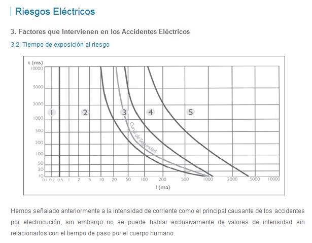

  20. #70
    tocas una fase, y que tú resistencia es de por ejemplo 23 kohm. La intensidad que circularia por tu cuerpo sería de 10 mA
    Claro, si la intensidad que pasa por tu cuerpo es inferior a 30mA, el diferencial no salta
    Pero no veo gran peligro, en este caso: Simplemente sueltas la fase, al notar el típico arrampazo - y no ha pasado nada
    Adjunto una gráfica del riesgo eléctrico con AC de 50Hz (https://www.isastur.com/external/seg.../1/1_5_3_2.htm)
    . . . . . . . . . . . . . . . . . . . . . . . . Automaticos para proteccion de paneles y/o baterias.-riesgo_electrico.jpg

    Una imagen vale más que mil palabras...

    Hace poco, y con buen criterio, decías que una intensidad de 10 mA ya era peligrosa, y lo es
    Sí, 10mA pueden dañar, y hasta matar. Pero hay que entenderlo bien. Yo dije lo siguiente:
    Como orientación muy aproximada, la AC empieza a ser potencialmente letal a partir de ~10mA, mientras este umbral es de ~300mA para la DC (correctamente deberíamos hablar de mA/cm²)
    Realmente crees, que en caso de muerte por fibrillación ventricular, provocada por el paso de digamos 10mA a 230Vac por la zona del corazón durante 1 minuto, lo que ha matado han sido los ~0.04Wh de energía??
    Se tienen que cumplir 2 criterios, para que 10mA de AC con f=50Hz puedan provocar fibrillación ventricular:
    (1) Es la densidad de la corriente (en mA/cm²), que tiene que ser superior a 10mA/cm² en la zona del corazón, para poder provocar fibrillación. Los "eléctricos" no están acostumbrados a mA/cm², porque trabajan con cables, pero el organismo humano es un conductor de volumen, y los 10mA se pueden repartir a 100cm² (0.1mA/cm²) o concentrarse en 1 cm² (10mA/cm²)
    Puedo asegurarte con máxima seguridad, que en los casos de los que hablamos, si hay 10mA de intensidad, la densidad de corriente en cualquier órgano nunca llegará a ser 1mA/cm², siempre será mucho menor
    (2) El tiempo que pasa la corriente con 10mA/cm² tiene que ser algo prolongado, para poder provocar fibrillación. No se puede decir un tiempo exacto, pero tendrá que ser algo como 1 minuto. Te puedo asegurar, que todos nosotros soltaríamos en menos de 1 segundo - y no pasaría nada
    Nota: Mi intención no es negar el peligro de la electricidad, pero quisiera que se conozca bien (ya sé que no lo conseguiré)
