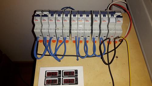

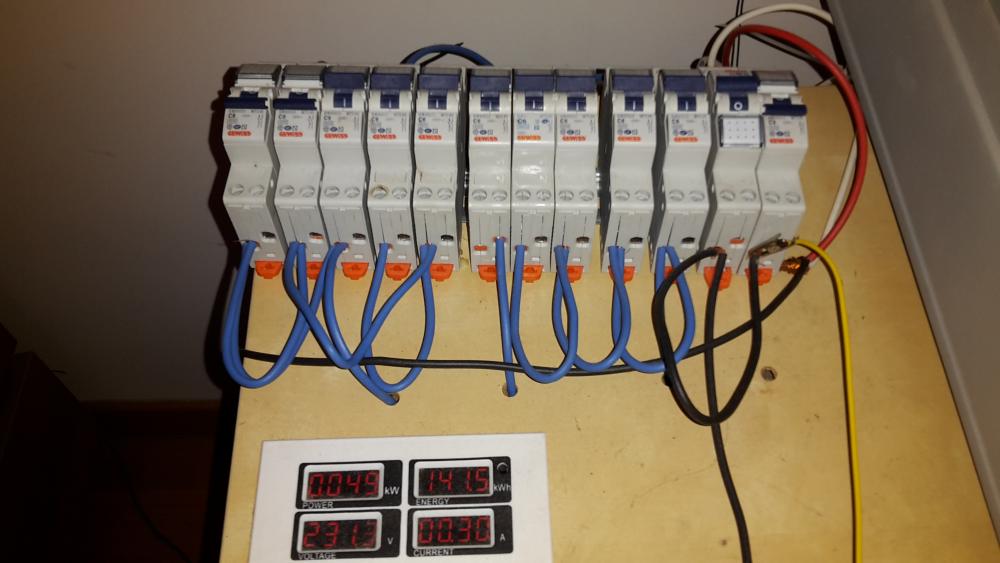

    hola, yo siempre he usado magnetotermicos gewiss
    lo de 6A , se cortan mas o meno a 10-11 A
    un dia quiero hacer prueba de cuanto watts se pierden
