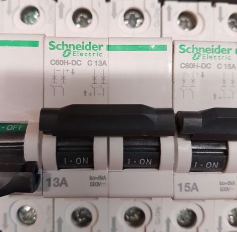

    Es un interruptor automático tripolar, fabricado con arreglo a normativa, que lleva enserializados tres polos para un conductor activo.
    Es de la marca LANGIR.
    La tensión de utilización máxima es de 500 V en DC; datos contradictorios con las especificaciones (3P= 750 V).
    Mas abajo están los bipolares, miro el de 10 A, 500 V por 14€.
    En la carátula dice que la tensión son 500 V, en las especificaciones (1P=250 V; 2P=500V).
    Seguro que nadie conoce esta marca, pero todo puede ser cuestión de probar.
    Yo tengo los C60H DC para 500V, de 13A y 15 A, valen unos 170 pavos cada uno. Tengo dos enserializados en un string y un día corté la corriente a su In=10 A e hizo un fogonazo, cortó y a la marcha. Esta sería la prueba que debes hacer si te decides por comprar uno.

    No se que os diga pero esos sistemas de "proteccion" yo en mi casa no los pondria.
    Prefiero, fusibles en positivo y negativo de cada string y cortar con seccionador de maneta en el paralelo final. Aparte transitorios en positivo, negativo del paralelo final.

    El problema es el arco eléctrico que se forma al abrir el magnetotérmico y que puede quemar a los contactos. Lo que dice Gabriel 2018 es correcto para un solo string de 3 placas seriadas. Pero es diferente, si hay varios strings en paralelo al regulador
    Pongamos tener 3 strings de 3 placas de 72 células seriadas, los 3 strings conectados en paralelo a un regulador MPPT, con batería de 24V. Entonces, en la entrada del MPPT tenemos ~100V (la Vmp de cada string) y en la salida del MPPT la tensión de batería, según la fase de carga entre 24V y 30V, pongamos como tensión media 27V
    Supongamos que cada string tenga su propio magneto, que es lo que siempre recomendamos
    - Con todos los magnetos cerrados, los dos polos de cada uno están a 100V, es decir la tension entre polos es cero
    - Si abrimos el primer magneto, la tensión entre sus polos sigue siendo cero, porque los otros dos magnetos siguen cerrados ---> no se puede formar un arco eléctrico[/B]
    - Al abrir el segundo magneto, lo mismo, porque el tercer magneto sigue cerrado ---> no se puede formar un arco eléctrico
    - Al abrir también el último magneto, la tensión de uno de sus polos será de 100V (placas) y la del otro 27V (batería) ---> la tensión entre polos pasa abruptamente de 0V a ~70V ---> se formará un arco eléctrico
    Conclusión: Si tenemos varios strings conectados en paralelo a un regulador, cada string con su propio magneto, manteniendo siempre al menos un magneto cerrado, podemos abrir y cerrar los otros magnetos, sin producir un arco eléctrico
    Yo empleo este "truco" de mantener siempre un magneto cerrado (un string conectado), para evitar el arco eléctrico
    Si abres un magneto, aunque los otros estén cerrados, sí que hay arco, porque el lado de las placas se queda a Vo, mientras que el lado del regulador estará a Vmp. Otra cosa es que la diferencia de tensión sea más o menos baja. No es más cómodo hacer estas cosas con SSR o MOSFET?
    Claro, tienes razón, Gabriel: Al abrir el magneto de un string, quedando los otros cerrados, la tensión del string desconectado pasa a Voc, mientras los otros siguen con Vmp. Pero, como también dices, esta diferencia de potencial es pequeña. Para una placa con 72 células, Vmp = ~36V y Voc = ~44V. Un string de 3 placas seriadas tiene Vmp = ~108V y Voc = ~132V; la diferencia de potencial es de ~24V
    Otro ejemplo: En un string con dos placas de 60c, la diferencia entre Vmp y Voc sería de solo ~12V. Un arco eléctrico a una tensión tan baja es mucho menos destructivo que a 70-80V
    Gracias por avisar; corregiré mi post #38, para no confundir a los que lo lean

    Me refiero a desconectar manualmente uno de los strings, para comprobar su correcta función. Siempre que sea posible, abro solo un magneto, para minimizar el posible daño que puede producir el arco eléctrico
  25. #50
    Gabriel 2018 Invitado
    Predeterminado Re: Automaticos para proteccion de paneles y/o baterias.
    Operando como dices, se puede usar el magneto de alterna "normalito".
