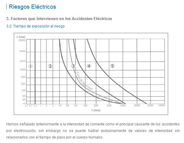

Claro, si la intensidad que pasa por tu cuerpo es inferior a 30mA, el diferencial no salta
Pero no veo gran peligro, en este caso: Simplemente sueltas la fase, al notar el típico arrampazo - y no ha pasado nada
Adjunto una gráfica del riesgo eléctrico con AC de 50Hz (https://www.isastur.com/external/seg.../1/1_5_3_2.htm)
. . . . . . . . . . . . . . . . . . . . . . . . Archivo adjunto 18482
Pero si tienes que soltar, ya no es una medida de protección, porque en el fondo no lo es, frente a contactos directos.
Correcto: La toma de tierra tiene que ser "buena", es decir, con resistencia baja. Siempre lo digo!
La normativa exige, que para diferenciales de 30mA, la R de la toma de tierra tiene que ser <800 Ohm
Hombre, tampoco hay que exagerar. Sueltas automáticamente, porque duele (suponiendo que no eres masoquista ... ;))
El verdadero peligro viene para intensidades >>30mA, cuando ya no puedes soltar voluntariamente - y entonces te salva el diferencial

Sí, 10mA pueden dañar, y hasta matar. Pero hay que entenderlo bien. Yo dije lo siguiente:
Se tienen que cumplir 2 criterios, para que 10mA de AC con f=50Hz puedan provocar fibrillación ventricular:
(1) Es la densidad de la corriente (en mA/cm²), que tiene que ser superior a 10mA/cm² en la zona del corazón, para poder provocar fibrillación. Los "eléctricos" no están acostumbrados a mA/cm², porque trabajan con cables, pero el organismo humano es un conductor de volumen, y los 10mA se pueden repartir a 100cm² (0.1mA/cm²) o concentrarse en 1 cm² (10mA/cm²)
Puedo asegurarte con máxima seguridad, que en los casos de los que hablamos, si hay 10mA de intensidad, la densidad de corriente en cualquier órgano nunca llegará a ser 1mA/cm², siempre será mucho menor
(2) El tiempo que pasa la corriente con 10mA/cm² tiene que ser algo prolongado, para poder provocar fibrillación. No se puede decir un tiempo exacto, pero tendrá que ser algo como 1 minuto. Te puedo asegurar, que todos nosotros soltaríamos en menos de 1 segundo - y no pasaría nada
Nota: Mi intención no es negar el peligro de la electricidad, pero quisiera que se conozca bien (ya sé que no lo conseguiré)
