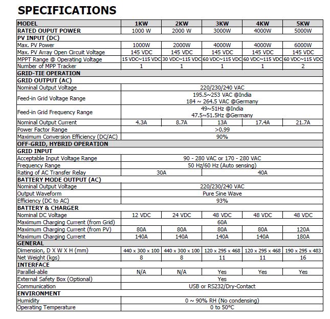

    A ver, Gabriel 2018 & Tejota & Sulfato %Co., vosotros entendéis de electrónica, yo no
    Me podéis explicar como se interpretan estos 40A a 230Vac que aparecen en la pág.27 del manual del V ("Rating of AC Transfer Relay") ?

    Sin mirarme el Voltronic, son los amperios que soporta el sistema de conmutación de la corriente alterna (red/ondulador).

    Pues esos 40A seran parte para alimentar las cargas y parte para cargar baterias en bypass como el off-grid de siempre.

    Significa que el relé puede conmutar 40A a 230V (9200W, a falta de conocer el factor de potencia). No habla de generación ni, entiendo yo, de simultaneidad.
    O sea, en modo bypass (entiendo que eso es "chupando de red"), el Infini V puede con 9.2kW en salida AC
    Y entonces - por qué no puede con esos 9.2kW, cuando combina (placas y/o batería) con la red ? Por ejemplo, 3kW del inversor (de los paneles) más 4kW de la red?
    Yo creo que la gran diferencia entre un híbrido tipo Axpert y el Infini V es, que este último sincroniza la salida AC del inversor con la onda de la red, lo que le permite combinar ambas, cosa que los Axpert no pueden
    Me explico mejor:
    El Axpert de 4kW (5kVA) que tengo, puede con 35A a 230V (8kVA) en modo bypass. Como no sabe sincronizar, es un todo o nada: O hasta 5kVA del inversor o hasta 8kVA de la red, pero nada de combinar inversor con red
    El Infini V de 4kW puede con 40A a 230V (9.2kVA) en modo bypass. Tiene el factor de potencia 0.99, por lo que 9.2kVA = 9.2kW. Como sabe sincronizar, estos 9.2kW pueden ser solo de red o parte de red y parte del inversor - creo yo

    En salida de AC no, 40A en INPUT AC que es diferente. Y el Axpert tambien sincroniza la AC de sailda con la AC de entrada por definicion. Si no lo hiciera el bypass seria muy "chisposo" y en cambio es suavecito suavecito....inapreciable.
    Vamos que la unica diferencia entre un Infini V y un Axpert es que hay exportacion a red del sobrante de placas en el Infini. El resto es igual.

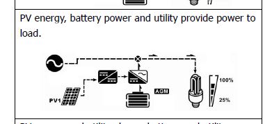

    Y como se interpreta esta gráfica, sacada del manual del Infini V, página 24 ?
    Esa es la duda que tengo, que o bien suma hasta la potencia nominal del hibrido o no lo suma. Lo que no va a hacer el infini V es sumar la nominal del hibrido mas otro tanto de la red para alimentar las cargas.... y todo pasando por el hibrido.... eso es imposible. Eso lo pueden hacer los infini de gama alta y me da que no todos o con excepciones y restricciones.
    De todas formas si suma hasta la nominal del hibrido para alimentar las cargas es buena noticia.... con dos en paralelo se cubriria una residencia media.
    Cuando lo recibas saldremos de dudas. Pero no soy optimista con la suma incluso hasta la nominal.

    En el Infinisolar V, en cambio, sí se pueden sumar la AC del inversor con la AC de red, porque las dos ondas coinciden en fase y en frecuencia - a eso lo llamo "estar sincronizado"
    Esa es la duda que tengo, que o bien suma hasta la potencia nominal del hibrido o no lo suma ...
    Todo el manual del Infinisolar V, y en especial el apartado "Operating Mode Description" en las páginas 24 y 25, da a entender que la función básica del Infini V es combinar la AC del inversor con la AC de red para los diversos casos
    El factor de potencia del Infinisolar V es PF > 0.99, o sea 9000VA son también 9000W
    En eso estamos de acuerdo: Los 40A a 230Vac que entran al Infini V, los puede utilizar para cargar batería (via cargador AC-DC) y/o para alimentar las cargas AC. Pero si entran 40A a 230V (9200W por ser PF=1), también tienen que salir ~9200W
    En el peor de los casos, el Infini V solo admite 40A en entrada, cuando el cargador AC-DC puede trabajar a tope, entregando 60A - es decir, estando en bulk y sin sol. Pongamos que la tensión media de batería sea de 52V, entonces son 3120W, los que cargan batería. Quedan ~6000W para alimentar cargas. Es decir, el Infini V de 4kW puede entregar ~6000W en AC Out, en modo bypass, como mínimo
    No veo ninguna razón, por la que no pueda entregar estos ~6000W (mínimo), también cuando combina inversor con red

    Y por qué supones eso, si en las páginas 24 y 25 del manual (apartado Operation Mode Description - Line mode) hay varios dibujitos con texto, que dicen expresamente que inversor y red pueden "funcionar" al mismo tiempo?
    Bueno, lo llaman "line mode", no bypass. Pero el dibujito que simboliza la red es el mismo que en modo bypass

    Ponle que estos tienen de 5 a 10mS de respuesta ( tiempo que no es ni mucho menos constante), el que se sincronize con la red es una ayuda pero no quita que la maniobra no sea limpia. Que cuando abra el relé que conecta a la red AC externa el Axpert lo pueda detectar por software, y luego arranca el puente inversor es una cosa.
    Pero la maniobra inversa yo creo que tiene que desconectar el puente inversor para luego cerrar el relé y no arriesgarse a enfrentar 2 AC de origen distinto, o sea pasar de invertir a un modo en stand-by, no sé, no conocemos los detalles del software.
    Puedo estar equivocado, pero la lógica me dice que tendría que ser así o muy parecido.
    Si no recuerdo mal, el manual del Axpert pone que tiene un tiempo de tranferencia de 10 ó 20 mS.

    No se, yo no lo veo tan descabellado. Los ATS o automatic transfer switch suelen andar entre 5 i 25 ms.

    Cita Iniciado por Sulfato Ver mensaje
    El Axpert tiene 2 relés electromecánicos para el bypass. Creo recordar que uno conecta la entrada AC a la salida AC, y el otro conecta la salida al puente inversor.
    Fijate la que estamos liando para un instante de conmutacion entre dos AC distintas. Ahora extrapolalo a modo continuo entre dos AC distintas para que sumen y salga una AC perfecta y mas potente. Esto lo digo para no perder el hilo conductor del tema que nos ocupa.
    @El cobarde: La Rachel te engaña y los dibugitos Voltronic no son lo que parecen.
    Mezclar dos ACs requiere bastante electronica y, en este caso, ademas de potencia para sumar.

    Poner un alternador en paralelo con la red hace muchisimos años que se ha hecho y entonces era manualmente, se arrancaba el generador a añadir que llevaba volante de inercia, cuando estaba estabilizado en frecuencia (50 Hz) mirando el indicador que mostraba el sincronismo se observaba unos segundos el adelantamiento/retraso que llevaba el generador a añadir y cuando iba a coincidir en fase se pulsaba el acoplamiento, la red entonces marcaba las revoluciones del motor ya que de ir ligeramente mas rapido o mas lento que los 50 Hz de la red el alternador se veia bien ligeramente frenado o desaogado con lo que quedaba generando y sincronizado mientras el contactor de acoplado a la red estuviera hecho.
    Cuando salio vuestra duda me acordé de esto, hoy sincronizar un inversor con la red electrica nacional altamente estable en frecuencia no es problema, solo es sincronizar el oscilador patron del inversor y activar el contactor, la frecuencia de red es estable 100% y el inversor la seguirá perfectamente, otra cosa es sincronizarse con un grupo electrogeno cuyas revoluciones varian y el inversor no es capaz de seguirlas y se desfasan con lo que el PUM!!! es seguro.
    El tiempo de respuesta de los contactores no es problema siempre que ambas tensiones esten sincronizadas pues en el momento de la conexion las seniodes de ambos practicamente coincidirán. y mientras trabajen en paralelo el inversor seguira a la red y sus sistemas de control le limitaran en intensidad acorde son las caracteristicas del inversor. La circuiteria del inversor a traves de la configuracion de los parametros de red determinara cuando debe sincronizar la red por que pueda sumar a la red o cuando pueda ir algo mas por libre si no tiene que sumar.
