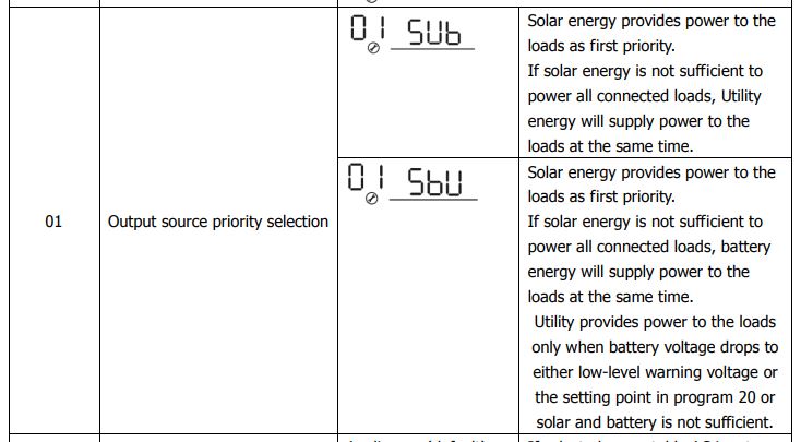

    Respecto al manual, mejor dicho a las opciones del menú, tengo una duda: El parámetro #09, llamado "Solar or battery feed to grid configuration" tiene dos opciones: "GFE" (enabled) y "GFd" (disabled)
    Yo creo, que si el parámetro #09 está en "GFd - disabled", eso significa "vertido cero"
    Por favor, que alguien me confirme esta interpretación

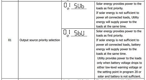

    Estás seguro? Yo había entendido que suma AC del inversor + AC de red. Por ejemplo, para el parámetro #01 en "SUb" pone:
    "If solar energy is not sufficient to power all conected loads, utility will supply power to the loads at the same time"
    (si la energía solar no basta para abastecer todo el consumo, la red entregará potencia ... al mismo tiempo)

    Según he leido en el manual, creo que la respuesta es "sí" a las dos dudas - bueno, estoy casi seguro

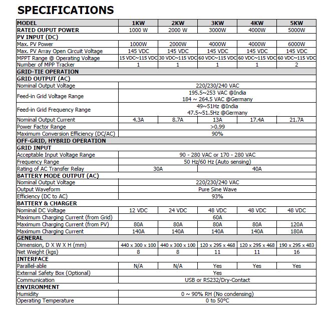

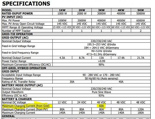

    Os pongo la pág.27 del manual con la ficha técnica. Mirar el apartado "Grid Input", donde dice "Rating of AC transfer relay: 40A"
    . . . . . . . . . . . . . . . . . . . . . . . . Voltronic InfiniSolar V-infini-v.jpg

    ... los de alta gama pueden srobrepasar la potencia sumando la red, y en la serie V creo que maximo la potencia del equipo
    Me parece que los Infinisolar V también pueden sobrepasar la potencia nominal del inversor, cuando tienen apoyo de la red
    Mira los datos técnicos (Specifications) en la pag.27 del manual; por ejemplo para el V-4K-48 (4000W)
    En el apartado "Grid Input" dice "Rating of AC transfer relay: 40A". Esto significa, que el Infinisolar V admite hasta 40A*230V = 9.2kW de la red, y supongo que a esto se suman los 4kW del inversor, total 13.2kW

    A diferencia del nuestro este si mezcla la red, pero la pregunta es hasta cuanto watios???

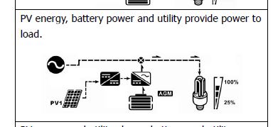

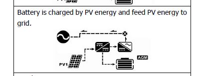

    Pues creo entender que el nuestro híbrido clásico no puede mezclar la red con baterías / solar porque usa parte del inversor al revés cuando pasa a modo Bypass para cargar la batería.
    El InfiniSolar V en mi opinión tiene un cargador de baterías aparte y así pude cargar las baterías y mezclar con red sin estar en modo Bypass. Voy un poco mas lejos y me arriesgo a decir que solo puede asistir con 3600w desde la red (del cargador de 60A * 48V)
    Quien esta de acuerdo?

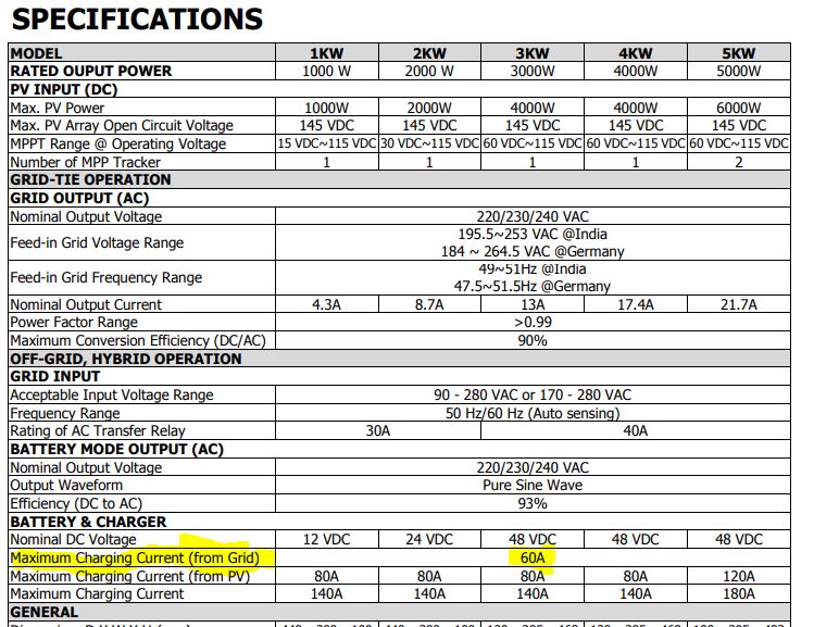

    . . . . . . . . . . . . . . . . . . . . . . . Pulsa en la imagen para verla en tamaño completo

    ... solo puede asistir con 3600w desde la red (del cargador de 60A * 48V) ... Quien esta de acuerdo?
    Yo NO estoy de acuerdo! Sí estoy de acuerdo en que el Infinisolar V es un hibrido muy interesante, pero no estoy de acuerdo en que solo puede apoyar con 3.6kW de red
    El cargador AC no tiene nada que ver con el apoyo de red, se utiliza exclusivamente para cargar la batería. El Infinisolar V realiza el apoyo de red con un relé que admite 40A, que a 230V son 9.2kW. Más los 4kW del inversor son 13.2kW en total (ver mis posts #5 y #7)

    La diferencia entre los Infinisolar de gama alta y la serie V está en la tensión de conversión MPP: Tensión alta en los primeros (250-450V) vs. tensión baja en los segundos (60-115V). Ya lo ha dicho Gabriel 2018:

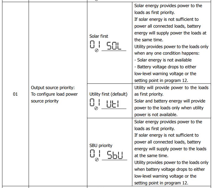

    Configuraría mi sistema como sigue:
    - Banco de batería de 23 vasos de plomo-ácido, 46V, para evitar el corte a 60V
    - Reguladores MPPT y PWM externos; el regulador del Infinisolar sin usar (igual que ahora)
    - Absorción a 56.5V (2.45V por vaso) y ecualización a 59.0V (2.57V por vaso)
    - Parámetro #09 en "GFd" ---> Vertido cero
    - Parámetro #01 en "SbU" ---> apoyo de batería controlado por el parámetro #20
    - Parámetro #20 en 44V (recordar que la batería es de 46V)
    - Parámetro #05 en "LbU" ---> el inversor tiene prioridad ante la batería
    - Parámetro #10 en SNU
    - Parámetro #13 en 2A ---> intensidad de carga desde la red
    - Parámetro #21 en 51V ---> tensión hasta la que carga la red
    - Parámetro #30 en 23:00 ---> hora de AC charger ON
    - Parámetro #31 en 09:00 ---> hora de AC charger OFF
    - Parámetro #32 en 08:00 ---> hora de AC output ON
    - Parámetro #33 en 22:00 ---> hora de AC output OFF (OFF cuando no hay sol)
    - Parámetro #34 en GEr (Germany)
    - Derivación de excedentes en absorción y flotación (igual que ahora)
    - Limitación de la intensidad de cargar batería a 20A (igual que ahora)
    - Descarga máxima de la batería hasta el SOC 76% (igual que ahora)
    Con esta configuración, el inversor Infinisolar V entregaría hasta 3.5kW, según sol (mis placas no dan más), más los 4.6kW de red que tengo contratados. Serían hasta 8kW de día y hasta 5kW de noche, admitiendo picos más altos - más que suficiente

    Pues parece que el Infini de la "economy class" sabe hacer lo mismo
    Si miras las dos figuritas que he sacado de las páginas 24 y 25 de su manual ...
    ... en la primera se ve como la FV carga a la batería e inyecta el sobrante a la red
    ... y en la segunda se ve como FV, batería y red juntan sus fuerzas para abastecer el consumo
    . . . . . . . . . . . . Nombre:  Infini-V_1.JPG
