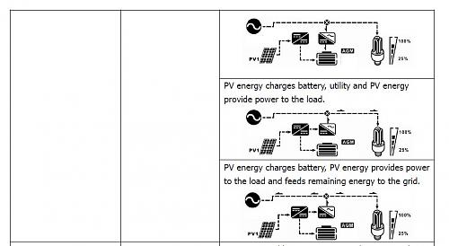

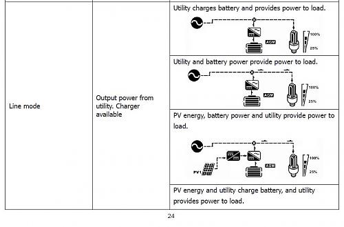

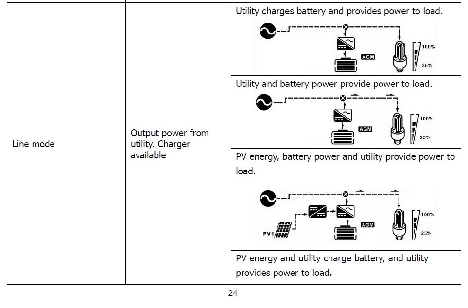

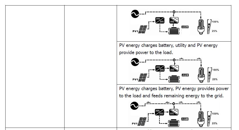

    Es que en el manual no encuentro el modo "bypass", tal como lo conozco del Axpert. La palabra "bypass" solo aparece una vez en el manual, en "overload bypass" (pág. 12; parámetro #06), y significa "The unit will transfer to line mode if overload occurs in battery mode". Además, el parámetro #06 se puede desactivar y entonces el Infini ya no hace este bypass
    El "Line Mode" está explicado en las páginas 24 y 25 del manual. Tiene 6 submodos u opciones diferentes (ver imágenes), 2 en las que el inversor funciona como cargador AC (la primera y la cuarta) y 4 opciones más, en las que funciona como inversor
    Si te entiendo bien, tú dices que las opciones 1 y 4 ("Utility charges battery and provides power to load" y "PV energy and utility charge battery and utility provides power to load") es lo que tú llamas "bypass", con la intensidad de entrada hasta 40A (a 230V); pero en las otras 4 opciones, en las que se combina FV y/o batería con la red, la intensidad de entrada está limitada a 17.4A ??
    (o posiblemente a 17.4A para las salida AC más 15.2A para el cargador AC, 32.6A en total ??)
    Esto me parece aún más extraño que lo dicho en mi post #255. Veremos lo que nos dice el departamento técnico de EASUN ...
    Sea como fuese lo de la potencia máxima, creo que comprar el Infini V ha sido una de mis mejores inversiones en FV ...
    . . . . . . . . . . . Voltronic InfiniSolar V-bypass_1.jpg . . . . . . . . . . . . Voltronic InfiniSolar V-bypass_2.jpg

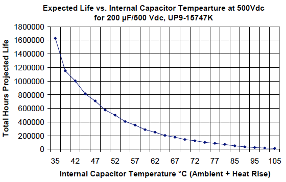

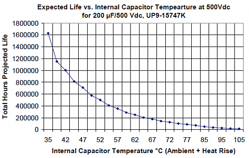

    Todo lo que sobrepase la potencia nominal reduce la vida util. En el fondo en todos los conversores lo que principalmente marca la vida util es la temperatura a la que trabajan los condensadores electroliticos. Que lo toques por fuera i este frio no significa que internamente los componentes estan a temperatura interna superior a la proyectada. La vida de los condensadores electroliticos suele ser parecida a la siguiente curva:
    Si 6kw no fuera sobrecarga lo venderian como 6kw no como 4kw. Sobrecarga no significa que se queme pero si que trabaja mas que el limite que esta proyectado con sus consecuencias.
    Aparte no se si los hibridos usan mosfet o igbt, pero en los igbt las temperaturas fuera del limite son peligrosas.
