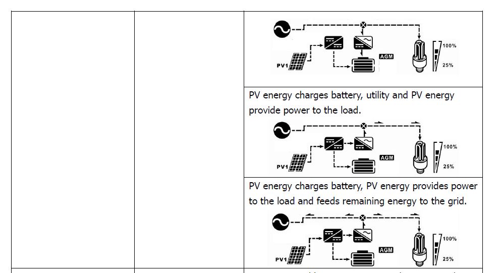

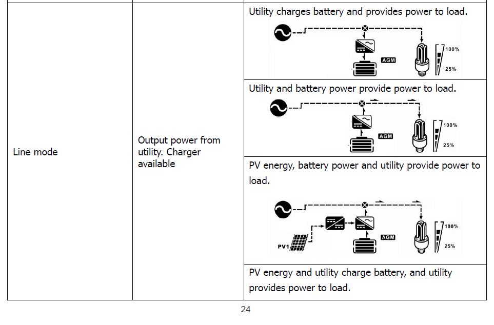

Es que en el manual no encuentro el modo "bypass", tal como lo conozco del Axpert. La palabra "bypass" solo aparece una vez en el manual, en "overload bypass" (pág. 12; parámetro #06), y significa "The unit will transfer to line mode if overload occurs in battery mode". Además, el parámetro #06 se puede desactivar y entonces el Infini ya no hace este bypass
El "Line Mode" está explicado en las páginas 24 y 25 del manual. Tiene 6 submodos u opciones diferentes (ver imágenes), 2 en las que el inversor funciona como cargador AC (la primera y la cuarta) y 4 opciones más, en las que funciona como inversor
Si te entiendo bien, tú dices que las opciones 1 y 4 ("Utility charges battery and provides power to load" y "PV energy and utility charge battery and utility provides power to load") es lo que tú llamas "bypass", con la intensidad de entrada hasta 40A (a 230V); pero en las otras 4 opciones, en las que se combina FV y/o batería con la red, la intensidad de entrada está limitada a 17.4A ??
(o posiblemente a 17.4A para las salida AC más 15.2A para el cargador AC, 32.6A en total ??)
Esto me parece aún más extraño que lo dicho en mi post #255. Veremos lo que nos dice el departamento técnico de EASUN ...

Pues es raro ya que los Multiplus SI son capaces de mezclar las dos fuentes hasta su potencia máxima de 30A, mediante su conmutador de transferencia (en el 24/2000). Lo pude comprobar cuando los tenía conectados a la red, en cuanto pasaban del máximo (1600w/2000Va), conmutaba a la red y tomaba la potencia necesaria de ella hasta el límite especificado en el parámetro correspondiente de la configuración.Cita:
Conclusión: La potencia máxima del Infini V probablemente es de 4kW, en todos los modos de función
Es extraño que el infini no tenga la misma posibilidad ya que todo apunta a que sí...:leer:

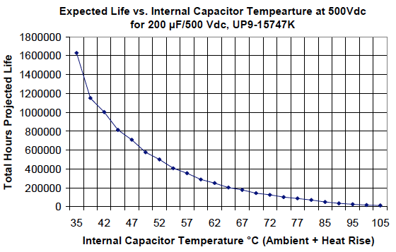

Las sobrecargas reducen mucho la vida útil, pero mucho, mucho. Al circular más corriente, todo se calienta mucho más, MOSFET, diodos, IGBTs, condensadores. Sólo tienes que ver cualquier datasheet de cualquiera de ellos.

Todo lo que sobrepase la potencia nominal reduce la vida util. En el fondo en todos los conversores lo que principalmente marca la vida util es la temperatura a la que trabajan los condensadores electroliticos. Que lo toques por fuera i este frio no significa que internamente los componentes estan a temperatura interna superior a la proyectada. La vida de los condensadores electroliticos suele ser parecida a la siguiente curva:
