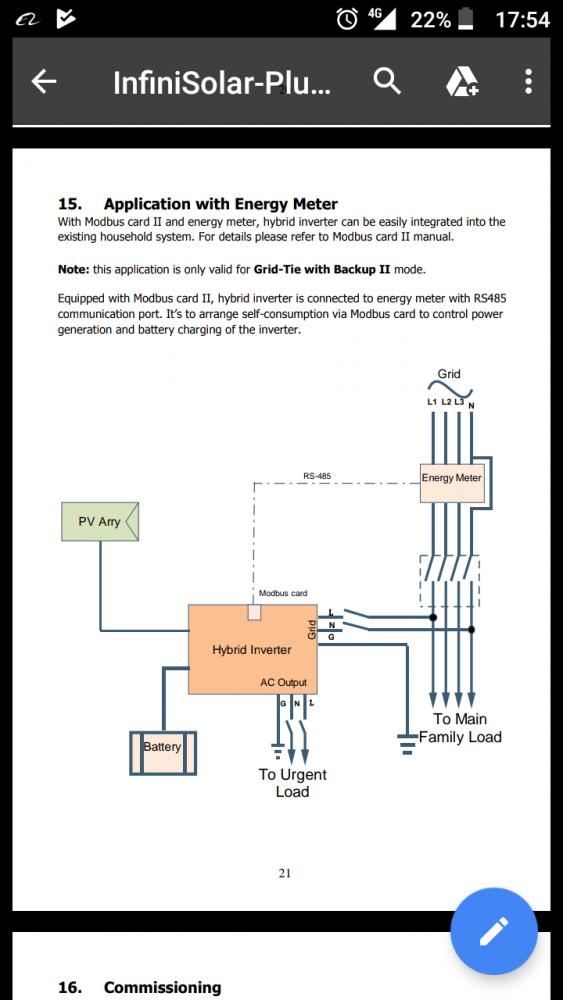

    Yo creo que para no verter, sin que la chicha pase por los IGBTs, hace falta esto:Voltronic InfiniSolar V-screenshot_20180513-175414.jpg
    Que es una opción de otros Infini.

    Predeterminado Re: Voltronic InfiniSolar V
    Yo creo que para no verter, sin que la chicha pase por los IGBTs, hace falta esto: ... Que es una opción de otros Infini
    No te puedo dar la contra, Gabriel, porque no entiendo de electrónica ...
    Pero a mi parecer, la imagen que has colgado explica como conectar un contador de potencia (inteligente) al Infini Plus (que es trifásico), equipado con una tarjeta llamada "Modbus". El Infini Plus está representado como una "black box", sin especificar como hace (o no hace) el vertido cero
    Creo que el Infini Plus también sabe no verter, aunque no esté conectado el contador a la tarjeta Modbus ...

    Gabriel 2018 Invitado
    Pero por eso lo pienso, porque en el Plus si no se coloca todo como en la imagen, también aparece sobrecarga.
  12. #287
    En la imagen pone "... it's to arrange self-consumption via Modbus card to control power generation and battery charging of the inverter". Si lo entiendo bien, la tarjeta Modbus distingue la generación del inversor (para inversor y/o para batería) y la energía chupada de red y el contador conectado las contabiliza por separado. Supongo que esto sirve para tener documentada la energía generada por el Infini Plus y que en ciertos países se acepta esta forma de contabilizar
    Pero no veo que ni la tarjeta Modbus ni el contador sean necesarios para el vertido cero, ni que el Infini Plus admita más potencia en salida con la tarjeta Modbus que sin ella
    Es que la conexión es distinta. La red alimenta las cargas y el inversor inyecta en el punto frontera. No sé si me explico.
    Lo siento, en este momento no puedo seguir (juega Thiem contra Zverev, Mutua Madrid); pero estoy estudiando el manual del InfiniSolar Plus, a ver si entiendo lo que dices ...

  15. #290
    No he llegado a entender del todo el funcionamiento del Infini Plus, pero sí que es distinto al del Infini V
    No obstante, creo que seguimos sin saber la potencia máxima del Infini V en sus diferentes modos de función y los posibles daños que le podríamos ocasionar, si no respetamos los 4kW en su salida AC
