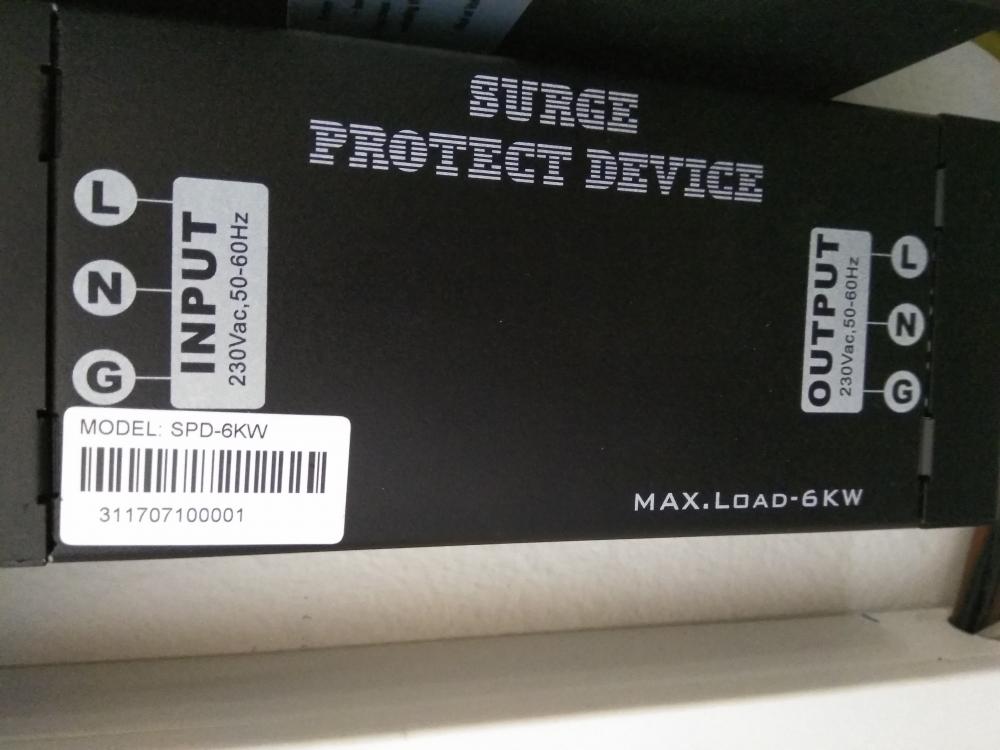

    El compañero santichirry colgó una foto de su "filtro pata negra" en su post #441. Resultó ser que su "filtro" es un protector de sobrecarga SPD (surge protection device) - que además puede llevar filtro, claro
    Cita Iniciado por santichirry Ver mensaje
    el_cobarde, lo unico que tengo es el modelo que pone: SPD-6KW
    Archivo adjunto 18506
    El filtro que tú tienes es igual al de la foto ?

    Predeterminado Re: Voltronic InfiniSolar V
    Si. Es filtro y además SPD
  15. #540
    Cita Iniciado por rpsli Ver mensaje
    Muchas gracias, rpsli. Tienes MP
