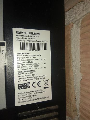

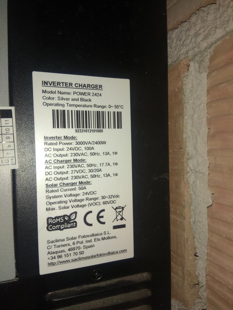

    Buenas tardes compañeros, haber si alguno me puede echar una mano. Quiero hacer una ampliación en una fotovoltaica aislada, pasar de 2 paneles de 310W a 4 de 310W es decir 1240W en total. El caso es que necesito el manual en español de este regulador inversor para saber si puedo conectar los paneles en serie o han de ser en paralelo así como la programación del mismo etc. Agradecido de antemano.

    En la etiqueta pone que son 60 voltios maximo de bajada en paneles,es un pwm,en paralelo han de ir los paneles.Por cierto,el regulador que lleva ese hibrido es una castaña,de lo peorcito que hay,seria mejor ponerle uno externo.
