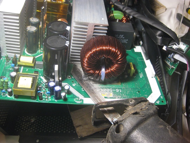

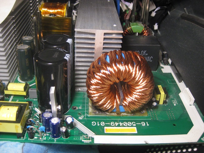

    Ya sabes que no quiero abrir mi Infini V, por ser tan nuevo. Pero he encontrado estas fotos* de los condensadores del Axpert en la red. No se pueden leer los datos, pero posiblemente aún así puedas decir algo sobre su ESR (resistencia serie equivalente; reactancia capacitiva)?
    . . . . . . . . . . . . . Voltronic InfiniSolar V-capacity_axpert_1.jpg . . . . . . . . . . . . . . Voltronic InfiniSolar V-capacity_axpert_2.jpg
    *Nota: Las fotos son del foro australiano, donde un forero (weber) está sustituyendo la inductividad por una DIY (wow!)

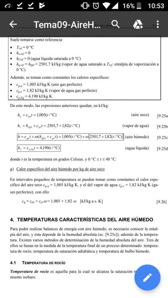

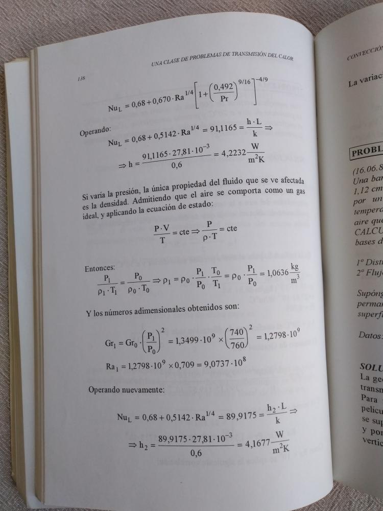

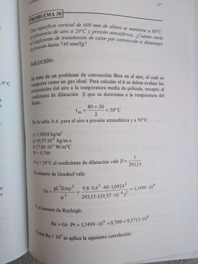

    La de los 5 w/m2k sale de fórmulas así. Como ves 5 es una mayoracion grosera.Voltronic InfiniSolar V-img_20180520_102743_019.jpg
    Y el calor específico del aire, en función de la humedad, de aquí:Voltronic InfiniSolar V-screenshot_20180520-105317.jpg
    W es un parámetro pequeño, a lo sumo de valor 0.03, que no tuve en cuenta, ya que mayore el caudal. Además, si se tiene en cuenta la w, también se debe tener en cuenta que el aire pesa más y hay más perdida estática para el ventilador.

    Esto me parece una idea muy buena ...
    No necesitas vídeo; no me puedo imaginar que algún forero no te crea ...
    . . . . . . . . . . . . . Pulsa en la imagen para verla en tamaño completo
Nombre: Capacity_Axpert_1.jpg
Visitas: 159
Tamaño: 157,3 KB
ID: 18448 . . . . . . . . . . . . . . Pulsa en la imagen para verla en tamaño completo
Nombre: Capacity_Axpert_2.jpg
Visitas: 203
Tamaño: 151,1 KB
    ESR es la resistencia serie equivalente del condensador. Generalmente, cuanto más baja, más alta es la corriente de rizado.
    Estoy contento de que se haya resuelto el "misterio". Gracias por repetir las pruebas, Hlebtomane
    Menos mal, que me había jugado una mano...
