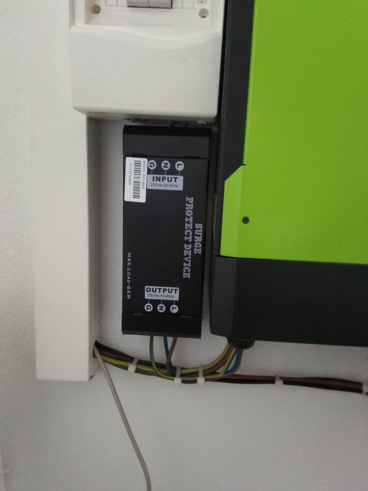

    Hipótesis actual: La culpa es de Endesa! Ya he reportado, que desde el lunes, cuando Endesa cortó la luz para 2 horas, porque tenían que hacer "trabajos urgentes", la tensión de la red es de 240Vac (antes eran 225Vac)
    Pues parece que esta onda AC de 240Vac tiene algo "feo", que impide al Infini sincronizar con ella! Durante el día lo consigue, pero por la mañana y por la tarde (cuando hay más consumo), no lo consigue!
    No sé si ha sido un descuido de los electricistas de Endesa o si es a propósito, para evitar sincronizar con la red
    Lástima que no tenga osciloscopio para visualizar esa onda AC de Endesa ...
    Pregunta 1: Os podéis imaginar que la onda de la red de Endesa no sea senoidal pura?
    Pregunta 2: Conocéis algún tipo de filtro, para mejorar la calidad de esta onda (ya sé que es difícil decir, sin imagen de osci)?

    Filtro de red. Se llama asi. Solo necesita una conexion a tierra. Solo estoy contestando a la segunda pregunta, no asumiendo que sea la causa ni nada.

    El Cobarde.
    En mi Infiniti de pata negra me venia para instalar en la entrada de AC del infiniti este filtro.
    A ti no.??
