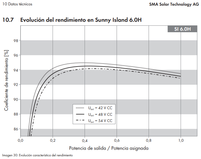

- 19/05/2018, 17:27 #375
Re: Voltronic InfiniSolar V
No me parece un método muy acertado calcular la eficiencia a base de usar la mano como sonda de temperatura, estimar el caudal de aire y sin tener en cuenta la humedad relativa (que la capacidad térmica del aire desde luego depende de la humedad, presión, etc.).
También dejar claro que el consumo total entre horno y "ruido de fondo" habrá sido de unos 2.350 W (ya que el horno sólo se traga 2.300 W), con lo cual ya "sólo" fueron 600 W disipados supuestamente.
Las mediciones que hice no fueron de laboratorio, por lo cual son totalmente cuestionables y habrá un margen de error, está claro.
Tal vez, si Voltronic aportara una curva de eficiencia (y la cual no sea un cuento chino) para sus equipos, no tendríamos que dudar tanto. Adjunto la curva para el Sunny Island 6.0.
Por cierto, la prueba fue con un Voltronic Axpert VM II 48-5000 y no con un Infini V u otro modelo de Voltronic.Biblioteca básica de energía solar
