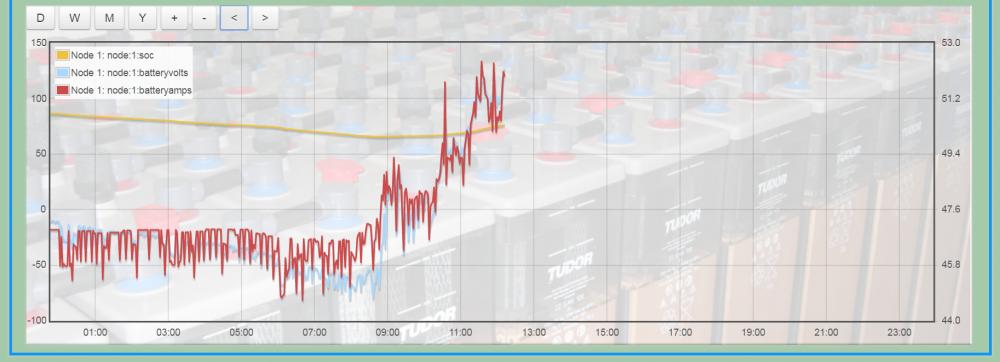

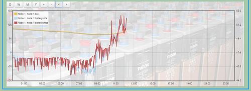

    Un paralelo de 4 (cuatro) 4048ms han muerto todos en un año y medio de servicio.
    En principio no se que ha ocurrido. Todo funcionaba normal hasta que sobre las 12:30 del 27-02-2018 explotaron los cuatro. Dos de ellos cortocircuitados en el bus DC-DC, saltaron sus dos protecciones de bateria. Un tercero salto su proteccion de bateria pero marca codigo error 09 al arrancar y posteriormente se apaga por no poder iniciar. El cuarto (master) NO saltó su proteccion de bateria pero tambien da codigo de error 09 y se apaga como el tercero.
    Todo indica por los cortos y los errores 09 que los 16 MOSFETs de cada uno de ellos en el DC-DC han pasado a mejor vida. Los electroliticos de ese bus habra que ver como estan pero pintan mal.
    Las ultimas lecturas que tengo del sistema indican que estaban cargando al maximo las baterias (SOC 80%) desde solar (145 A hacia bateria) y habia un load en AC de unos 2 kW. Vamos lo tipico de todos los dias soleados o medio soleados. Habia algo de efecto nube pero no alarmante.
    Y murieron en acto de servicio....  DEP Voltronics...-fallovoltronicssocivdc.jpg
    Me va a tocar abrir el quirofano y operar.
    Lo que me mosquea y mucho es la causa de todo esto. Y que hayan caido los cuatro simultaneamente.
    Lo unico que se me ocurre es que estaban cargando a unos 45A cada hibrido en ese momento y algun motor de carga haya pegado un picotazo en el arranque y el bus DC-DC de cada hibrido no haya podido aguantar saltando los cuatro simultaneamente.
    Los hibridos eran de los antiguos (2014) excepto el master (2015). Quizas este ultimo no saltó la proteccion de bateria por llevar una electronica algo mas moderna pero esta tocado porque no inicia del todo dando code fault 09.
    Ire actualizando el hilo conforme vaya operando....

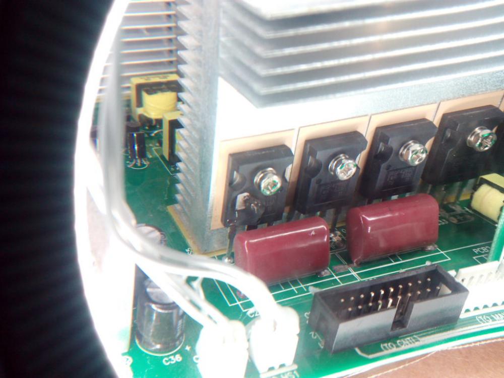

    A mi me exploto uno y ahora mismo estan valorando las fotos que he mandado de la placa cc con los mosfet partidos por la mitad.
    Igual que a ti me salto la proteccion de bateria de ese inversor, y al reiniciar el magnetotermico cc exploto, lo he intentado arrancar solo con las baterias como me ha dicho el st y tiene que tener un corto como un castillo.
    Me han mandado un pdf con las instrucciones para desmontar el inversor.
    saludos.Y murieron en acto de servicio....  DEP Voltronics...-img_20180227_095852.jpg

    Dale la murga al servicio tecnico, tampoco hace mucho que se te acabo la garantia, ademas parece que en paralelo fallan mas que una escopeta de feria.
    saludos.Pulsa en la imagen para verla en tamaño completo

    No hay nada que hacer con la garantia.... estan fuera.... asi que voy a operar. Hay bastante info al respecto por inet y si son solo los mosfet y los electroliticos en materiales saldra por unos 50 euros por hibrido tirandolo largo. Como son 4 hibridos igual lo saco mas barato al comprar en masa.... son 16x4 = 64 mosfets y 4x4 = 16 electroliticos.
    Parece que es la averia mas comun en estos hibridos ya que tanto en mosfets como en electroliticos estan muy justos de serie y mas en las hornadas antiguas. Los equivalentes q proponen los expertos en estos hibridos doblan en prestaciones a los de serie por el mismo precio o sea que no hay discusion...
    Ya ire contando....

    Dan corto en los dos sentidos en los MOS. Tiene que haber cruzado algun electrolitico....
    Si dan corto-circuito en ambos sentidos D-S, son los Mos.
    Los inversores "paralelables", los carga el diablo: si salta uno, se lleva a los otros.
    Avatar de Tejota
    ago 2015
    Inmortal Ciudad de Zaragoza
    3.411
    Predeterminado Re: Y murieron en acto de servicio.... DEP Voltronics...
    Efectivamente son los MOS. He sacado los 16 y 8 estan en corto. Los electroliticos, 3 de ellos marcan bien y uno no se comporta como los otros 3. Habra que hacer lo que dicen los aussies.... cambiar los electroliticos y todos los MOS.
    Me falta mirar los drivers y ver q esos resistores estan bien... para mañana q me canso...
    Sulfato Invitado
    Mi consejo, antes de montarlos, comprueba los IGBTs de los 2 puentes de la parte del bus DC. Ahí también hay varios condensadores electrolíticos de 450 o 500V, creo recordar. También hay el convertidor Buck con 1 ó 2 Mos/Igbt + diodo de recuperación en antiparalelo al bus DC.
    Si hay un fallo en esa parte, te volverian a saltar los Mos de la parte Dc de bateria.
    Hay una prueba relativamente sencilla para no fundirlos otra vez, antes de montar otra vez los 16 Mos de la parte de bateria.
