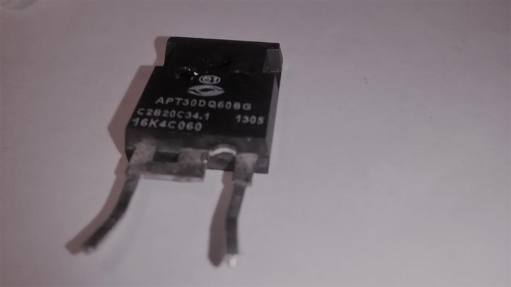

    De los 16 MOS 11 en corto ufff!!, 3 en semicorto y 2 aparentemente bien.
    Los IGBTs DC/DC Q27 A Q30 estan bien, asi como sus drivers. Pero el BUCK me da corto en los dos IGBTs Q31 Y Q32. Vaya esto no me lo experaba... Que hace exactamente el BUCK este ? De hecho en el manual de servicio para el error 09 no dice nada de comprobar el BUCK. Lo he hecho por hacerlo y me sale un corto en los dos IGBTs/MOS.
    Sigo sin encontrar la causa de todo esto. La unica anomalia por llamarlo de alguna manera en el cluster de 4 hibridos es que 3 eran identicos (slaves) y uno diferente (master). Los slaves son de tecnologia antigua (radiador en la parte superior) y el master es mas reciente sin radiador arriba. Cuando fui a ver el estado de los hibridos tras la averia los 3 iguales solo marcaba el icono de red mientras que en el master marcaba campo solar y bateria.
    LOs breakers de bateria (125A) solo habian saltado en los 3 identicos mientras que en el master no habia saltado.
    El fusible de 200A interno que llevan los hibridos esta intacto.
    Otra particularidad del sistema es que estaba trabajando a 23 vasos para en invierno hacer las absorciones mas mejor. No se si tendra algo que ver.
    Si hubiera habido algun consumo en cargas importante hubieran saltado antes otras protecciones y no cascar los MOS del DC-DC y los del BUCK.
    Otro tema a tener en cuenta es que estaban funcionando con firmware modificado pero en principio solo afectaria a la parte de regulacion. De hecho las etapas de absorcion y flotacion en condiciones adversas las hacia bastante bien, eso si, este invierno han estado muchas horas en 58,4V absorbiendo con 23 vasos.
    Pero también es mucha casualidad que haya ocurrido cuando estaba regulando a tope... Por eso te comentaba lo de la posibilidad de regular de forma externa...
    Por eso se llaman hibridos 3 en 1. SE supone que deben poder hacer las 3 cosas en un mismo equipo. No creo que tenga que ver. Hay algo mas que se me escapa y es la causa de este desastre.
    Que explicacion tecnica hay para que se haya llevado los cuatro por delante?? Visto lo visto la ventaja de modularidad que presentan se va al traste si en una averia asi se lleva todo por delante.
    Y si no hubiesen estado paralelizados con sus tarjetas ?? Habria pasado lo mismo??
    Esto da para replantearse muchas cosas....

    El Buck transforma la tensión de placas a la tensión de baterías. Me tengo que hacer un esquema de esto...

    El Buck transforma la tensión de placas a la tension de baterías. Me tengo que hacer un esquema de esto...
    El Buck en la placa principal, es para la carga de baterias, el mismo puente inverter pasa a trabajar en otro cuadrante e inyecta tension en el BUS DC, el Buck adapta tension y la entrega al otro puente que maneja el trafo HF, y ya en baja tension ( 48V) el puente de grupos de mosfets lo inyectan a bateria.
    En estos hibridos, el regulador ( PWM. MPPT), esta situado en una placa aparte, y su salida se conecta internamente junto a la entrada de baterias.
    Los transistores Q31/Q32 MOS/Igbt del Buck, cuando no trabaja el cargador, es un simple interruptor de potencia que conecta la salida del puente Q27/Q30 al BUS DC ( 400 V) donde hay los condensadores gordos y el puente inversor de alterna. Podría ser que el Buck tambien trabajara cuando el inversor tiene una carga altamente inductiva, pero no estoy seguro.
    Cuando se activa el soft start, el switch Q31/Q32 del buck debe estar abierto, el soft start va cargando lentamente los condensadores del puente inversor ( 400V ) y cuando el control detecta que ha llegado a esta tension, entonces se activa el inversor DC del lado 48V + el del lado alta del trafo HF ( rectificador controlado ) y por ultimo el switch del BUCK.
    Si el soft start no puede cargar el BUS DC a 400V ( error 09), es o porque esta averiado o porque hay algun componente cortocircuitado ( Igbts puente Inversor), pero como en tu caso estan cortocircuitado el switch del Buck, tambien seria posible los Igbts puente rectificador HF a DC, y en su caso el diodo del Buck tambien podria estar dañado pero sin estar cortocircuitado y marcando como diodo bueno con el poli­metro ( experiencia personal ).
    Tendrias que probar:
    1.-Levantar Q31/Q32, irremediablemante lo tendras que hacer igualmente.
    2.- Comprobar, con el polimetro, que no marca cortocircuito en el lado DC del puente inversor AC ( en bornes de condensadores de 400-450V ), ya sabes como se comporta el polimetro con condensadores.
    3.- Comprobar idem en el lado puente Q27 a Q30, aqui no hay condensadores electroliticos gordos, solo algunos de film metalico.
    4.- puntos 2 y 3 comprobar en ambos sentidos ( la polaridad de las puntas de prueba).
    Comenta resultados y podremos avanzar en la reparacion.
    Elucubraciones sobre la causa de la averi­a, pues pueden ser muchas, ya has comentado alguna. Versiones diferentes del hi­brido pueden interpretar de forma diferente los cambios de tension en el BUS DC y reaccionar cada uno a su manera ( me refiero al nuevo respecto al viejo ).

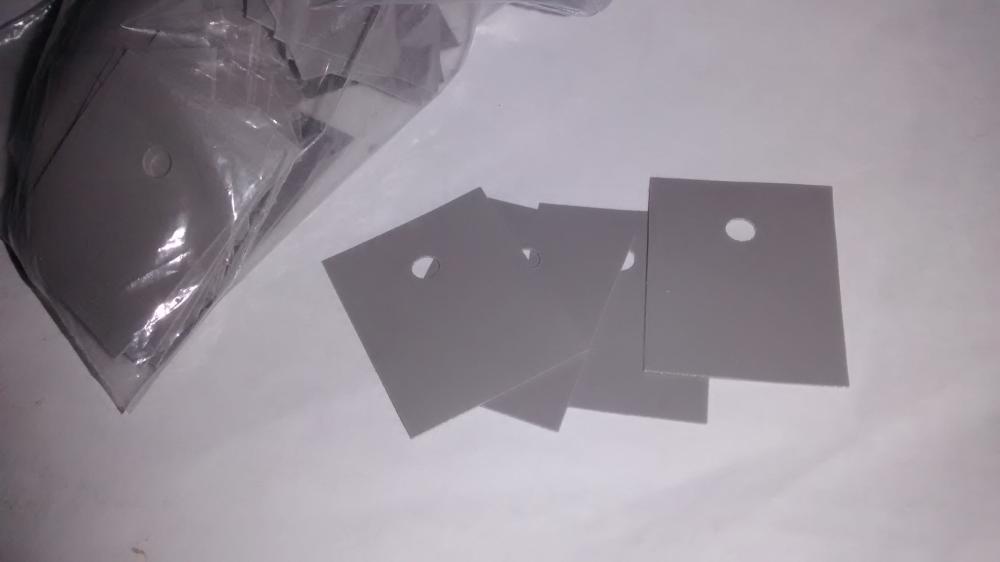

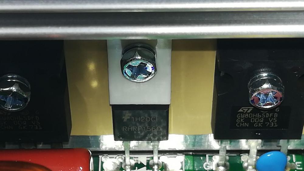

    No acabo de entender que tengas que desmontar todo el disipador... Que yo recuerde, solo tuve que desoldar el condensador más grande ( negro) y a lo sumo uno o dos de los mas pequeños para substituir los 2 Mosfet/Igbts y el diodo del BUCK, cortando las patas y soltando el tornillo ya se podian sacar.
    Las pegatinas o pad termal de aislamiento, deben estar muy resecos para que no salgan facilmente:
    Si los dos puentes de Igbts estan bien, con todos los mosfets de DC bateria extraidos, componentes BUCK extraidos y en ambos casos verificado que no haya puentes de estaño ya se podria probar que no de el error 09. El hibrido para arrancar ( al menos modelos PWM anteriores a 2014), solo precisa de la placa principal ( con la de control colocada por supuesto), conectado a un sistema de 48 o 50V minimo ( podria ser una fuente de laboratorio regulable) y con el cable del interruptor. Al cabo de unos segundos, 10 o 20 máximo, la tension en bornes de los condensadores electroliticos del BUS DC deberia llegar a los 400V. Llegar a ese punto, ya es medio camino de la reparacion.
Nombre: Thermal Pad.jpg
Visitas: 99
Tamaño: 25,9 KB
    Pues los pad termal no estaban resecos, estaban lo siguiente.... los de los mosfets hasta que no saqué todo el disipador no salieron. Parecia que estaban pegados con loctite....
    Asi que los IGBTs imaginatelo.... ni haciendo palanca en el disipador se despegan cortando las patas.

    Exactamente. Lo que puedo asegurar, es que el fallo del diodo del Buck, ocasiona fallo de los IGBT's/Mos del BUCK y de los grupos de MOSfets del lado 48 DC. El diodo se comporta como un diodo con una resistencia muy baja en paralelo, con el polimetro en posicion diodo, si lo miras en sentido correcto te marca casi igual que en sentido inverso, por lo que es facil creer que esta bien si no lo miras en ambos sentidos. La medida de la resistencia corroboraria el fallo. Como ejemplo, me lo hizo este en un híbrido igual:
    la raya curvada blanca entre las patas, es un fogonazo con el plastico de la capsula medio volatilizada o quemada.
Nombre: Diode.jpg
Visitas: 136
Tamaño: 21,9 KB
    la raya curvada blanca entre las patas, es un fogonazo, el plastico de la capsula medio volatilizada o quemada.
    He levantado las dos patas de ese diodo....es el mismo que el de la foto.
    Atencion!!! En directo 3,72 M ohmios en inverso 0L
    En directo 0,386V en inverso 0L
    El IGBT Q32 de al lado del diodo da corto lo mires como lo mires. En cambio el Q31 da cosas mas correctas.
    Mucha resistencia da el diodo ese.
    Oye lo de los termals no es normal.... no hay forma de sacarlos. Todos los igbts y el diodo estan como soldados al film ese. Alguna idea?? Antes se parte el igbt que despegarse.
    Por cierto, no se ve ningun fogonazo por ningun sitio ni nada. He mirado las soldaduras, todos los mos y se ven como nuevos. VAmos que no aprecio daños visuales aparentes por ningun sitio.

    Los pads son grises como la foto que he puesto ?
    Recuerdo que alguno le costaba algo despegarse, pero con un destornillador plano y fino clavado entre la capsula y el disipador, acababan saliendo.
    Los pads son color carne, tanto los de los mos de 48v como los de los igbt. Por cierto el Q32 (el corto) la parte metalica que se ve a izquierda y derecha del hueco del tornillo se ve rojiza.... como revenida, en cambio en el Q31 y otros igbt se ve metalica reluciente.
    La ref de q31 y q32 es W45NM60
    Ya le he clavado de todo y no sale. Antes se parte la capsula que se despega.... Me parece que ha habido mucha temperatura ahi.

    Mira el diodo BUCK q traen los hibriditos nuevos tipo PF1:
    Parece buen sustituto....
Nombre: DiodeBuckIGBT.jpg
Visitas: 156
Tamaño: 55,7 KB
    Pues me parece fatal, han bajado coste con una capsula TO-220 mucho mas pequeña.... en el PCB se ven los agujeros para montar un TO-247
    Yo le montaria directamente uno de al menos 800V, y no de 600. Este diodo podria estar sometido constantemente a una tension inversa de 64 X 8 = 512 V + picos de conmutacion del trafo HF, no le queda margen practicamente.
    P.D.: el 8 es la relación del trafo HF
    Me autorespondo, supongo que le han puesto capsula TO-220 porque este modelo de hibrido carga las baterias desde AC con muchos menos amperios, o esto o es que han mejorado el cargador para que el buck no trabaje tanto... el de la foto es de 15A y los otros eran de 30A
