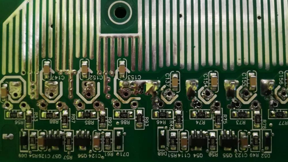

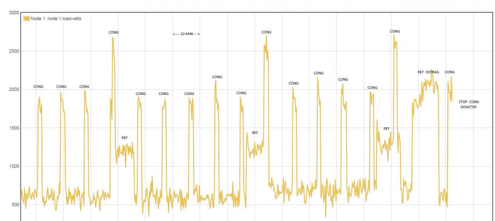

    Bueno ya tengo la estacion desoldadora por aqui....Oye esto es mano de santo.... me parece que el dueño se va a quedar sin ella... (me debe algun favor xD ).
    Mirad como deja los hoyos de los mos de 48V sin perjudicar los smds colindantes
    Y murieron en acto de servicio....  DEP Voltronics...-desoldaduramosfetdc-dc.jpg

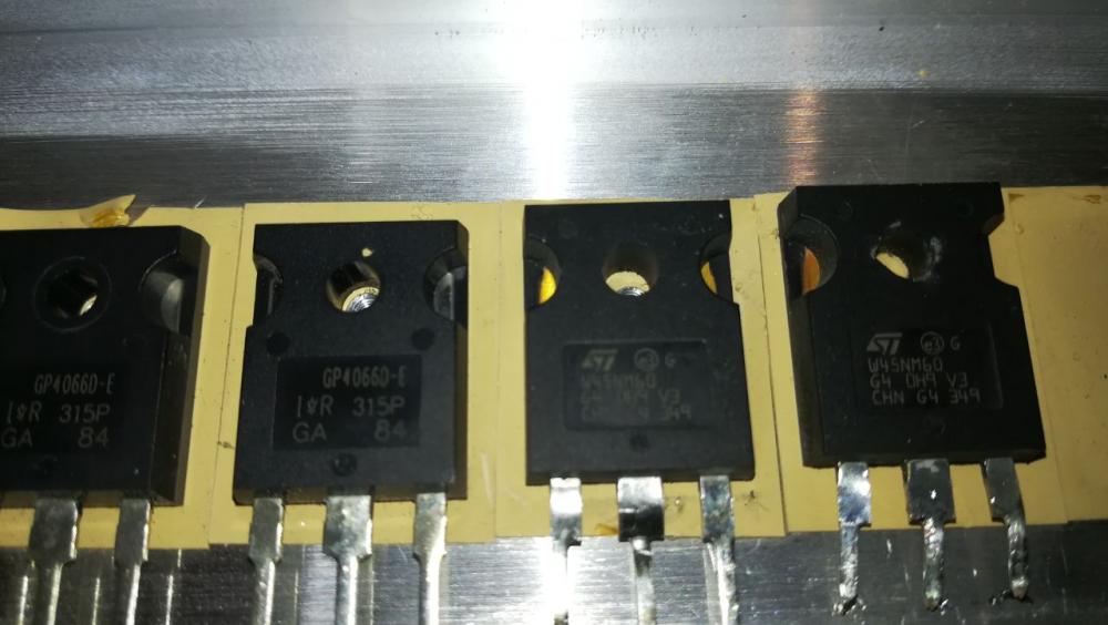

    Los hoyos de los IGBTs que son mas gordos:

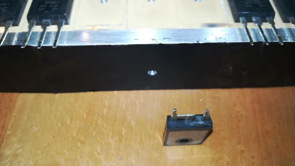

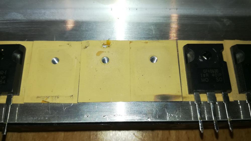

    Je je... Sulfato es perro viejo.... mira cuando he sacado el disipador del buck/igbt. He tenido que usar un alicate para despegar el D13 del film, idem con los mos del buck.
    El diodo del buck ha recibido de lo lindo....
    Mirad la decoloracion en el disipador metalico de q31 y q32 respecto a los disipadores metalicos de los IGBTs, no se si tendra que ver esto:

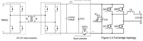

    Pongamos un esquema general de los puentes para entender que ha sucedido:
    Q32 se ha cortocircuitado, D13 q es el diodo del fogonazo esta K.O. aunque marque bien. Q31 da valores correctos aunque no me fio.
    C40 y C41 son los condensadores gordos del bus de 400V DC. Aparentemente estan bien.
    Los IGBT de salida hacia AC tambien marcan bien.
    Que ha hecho fogonear a D13 cortocircuitando Q32 y haciendo que pase todo el corto al puente de 48V cruzando todos los MOSFET de 48V ??
    Algo que ha venido desde las cargas L N ??
    La averia se replica en un segundo hibrido y quizas en el tercero y en el cuarto. Algo potente ha venido desde las cargas AC..... El arranque de un motor: pico de corriente enorme ?? Quizas dos motores a la vez arrancando al mismo tiempo ?? Casualidad ?

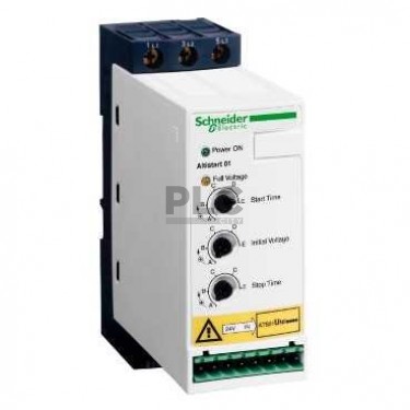

    Soluciones ?? Que fiabilidad tienen los arrancadores suaves esos ?? Soft starter creo que se llaman ??
Nombre: DesoldaduraIGBT.jpg
Visitas: 154
Tamaño: 84,4 KB
Nombre: FogonazoD13.jpg
Visitas: 143
Tamaño: 55,1 KB
Nombre: FogonazoD13carcasa.jpg
Visitas: 125
Tamaño: 42,2 KB
Nombre: DecoloracionQ31Q32.jpg
Visitas: 161
Tamaño: 61,7 KB
Nombre: PIPpowerstages.jpg
Visitas: 165
Tamaño: 32,9 KB
    Me remito a lo que escribí en los primeros post,
    Para mi esta claro que el culpable es el diodo, que al estar en semi cortocircuito ha jodido al resto de circuiteria.
    Causas posibles:
    1.: auto-oscilacion de la red debido a factor de potencia = 1, armonicos deforman onda y ocurre sobrevoltaje que entra por los diodos del puente inversor
    2.: carga fuertemente inductiva, que coincide con el puente 48V inyectando fuertemente al BUS 400V.
    @Tejota si te has leido todo el hilo sobre estos inversores en el templo Jedai, recuerdo que alguien posteo que estos hibridos no son muy buenos manejando cargas inductivas, pero ahora no te sabria decir donde lo dicen, hace mas de un año que lo lei.
    3.: Dimensionamiento pobre del diodo del BUCK D13. 60V dc bateria, X 8 ( ratio transformador HF ) = 480 V bus DC, más los picos de conmutacion del trafo HF la cosa se debe ir a más de 500V segurisimo. Demasiado justo para mi. El puente inversor no recibe tanto porque la tensión que recibe no es continua.
    Recomiendo substituir el diodo por una version > de 600V, ejemplos:
    STTH6010W STMICROELECTRONICS, Diodo Rápido / Ultrarápido, 1 kV, 60 A, Único, 1.3 V, 49 ns, 400 A | Farnell ES
    DSEP30-12A rs-online.com
    DSEI60-10A
    Tambien juraria, que los diodos estos de micro-semi reventados no son de excelente calidad, pero es solo una impresion mia. Cosas de costes del fabricante.
    Estos diodos que propongo, habria que consultar datasheet para confirmar que tiene igual pin-out, pero por las demas caracteristicas, creo que cuadran bastante, aunque alguno tenga un tiempo de respuesta un pelin mayor, creo que funcionarian igual.

    Yo tambien lo veo asi. De hecho el contactor que tiene en el arranque/paro de ese motor a veces chispea al arrancar y al parar. Por ahi podria venir la sobretension en forma de picotazo.
    Se podria paliar estas sobretensiones con uno de estos??
    Nombre:  snr-ats01n212qn-nfs.jpg
Visitas: 360
Tamaño: 17,4 KB
    Aunque es trifasico se podria usar para monofasico con un potencia nominal por 3. O sea si para trifasico es de maximo 5,5kW, para monofasico maximo 1,85 kW que entraria dentro de los margenes de ese motor monofasico.

    Parece, aunque yo no los he usado, que también hay variadores para motores monofásicos. https://www.electrobombas.es/pdfs/ODE2-MONO.pdf
    Lo que pones es un arrancador suave, que sólo sirve para arrancar, lo hace por tiristor, aumentando progresivamente la tensión, pero a la frecuencia de red. Con el variador, puede tener arranque en tensión/frecuencia óptimos. Aparte, también tiene rampa de parada. Puedes hablar con el fabricante, que supongo que si lo que quieres proteger es la línea, te recomendará variador e inductancia de línea y quizás, reactancia DC. La duda es que si el motor tiene condensador, supongo que no valdrá y habrá que hacer alguna transformación, pero vamos, eso lo sabe mejor el fabricante.
    Es un arrancador suave y parador suave.... tiene rampas tanto en run como en stop. Si que llevan condensador por eso es mejor el Softstarter que el variador de frecuencia. Lo que interesa es que el arranque y la parada sean suaves bajando tension sin tocar frecuencia.
    Si el compresor y el motor están partidos, te va a resultar más fácil y económico cambiar el motor a trifásico. Variadores de entrada monofásica y salida trifásica hay a patadas...
    Me parece que no estan partidos.... tengo que mirarlo.....pero no se si saldra mas barato asi.
    He vuelto a mirar las graficas de cargas AC. Todo concluye en la parada del congelador.... CReo que no hay dudas.... Chispazo al parar en los contactores, pico de sobretension viajando a los hibridos y desastre total:
    CONG es la carga de la congeladora y REF es la carga de una camara de frio positivo.
Nombre: CargasACDiadeautos.jpg
Visitas: 123
Tamaño: 45,0 KB
    Tiene toda la pinta, un mal contacto entre un motor regenerando y un inversor...
