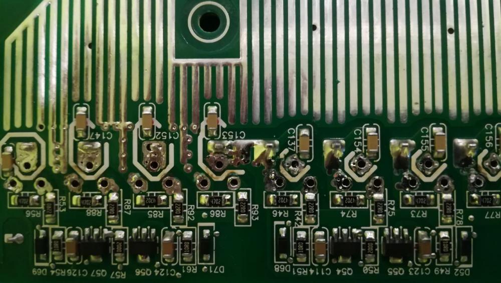

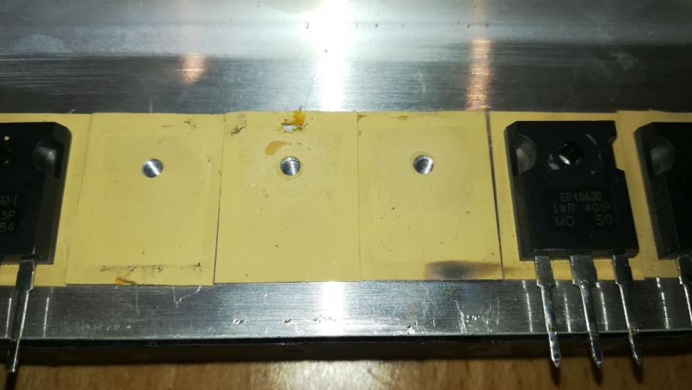

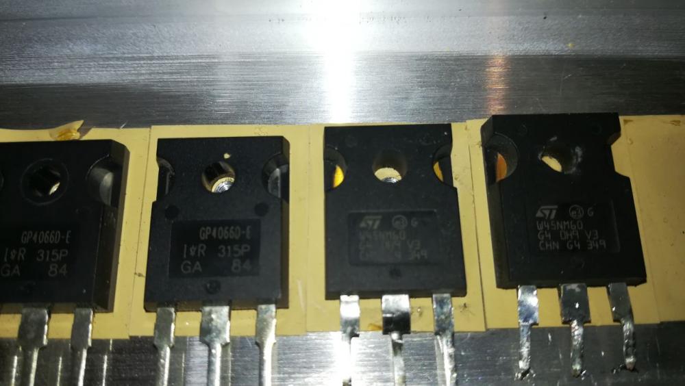

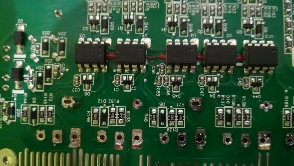

Me remito a lo que escribí en los primeros post,

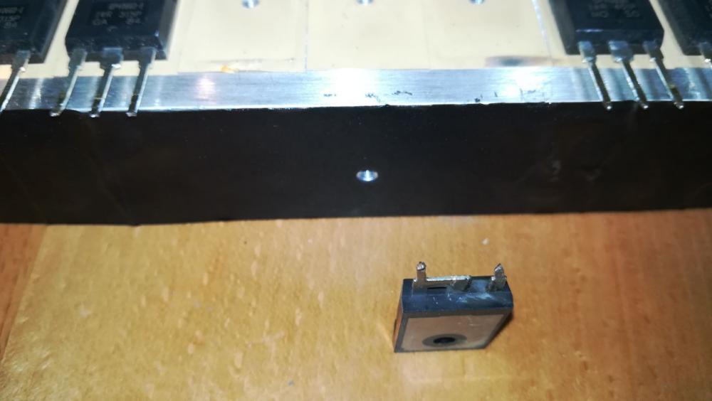

Para mi esta claro que el culpable es el diodo, que al estar en semi cortocircuito ha jodido al resto de circuiteria.

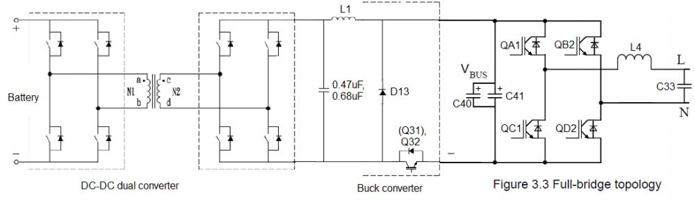

Causas posibles:
1.: auto-oscilacion de la red debido a factor de potencia = 1, armonicos deforman onda y ocurre sobrevoltaje que entra por los diodos del puente inversor
2.: carga fuertemente inductiva, que coincide con el puente 48V inyectando fuertemente al BUS 400V.
@Tejota si te has leido todo el hilo sobre estos inversores en el templo Jedai, recuerdo que alguien posteo que estos hibridos no son muy buenos manejando cargas inductivas, pero ahora no te sabria decir donde lo dicen, hace mas de un año que lo lei.
3.: Dimensionamiento pobre del diodo del BUCK D13. 60V dc bateria, X 8 ( ratio transformador HF ) = 480 V bus DC, más los picos de conmutacion del trafo HF la cosa se debe ir a más de 500V segurisimo. Demasiado justo para mi. El puente inversor no recibe tanto porque la tensión que recibe no es continua.
Recomiendo substituir el diodo por una version > de 600V, ejemplos:
STTH6010W STMICROELECTRONICS, Diodo Rápido / Ultrarápido, 1 kV, 60 A, Único, 1.3 V, 49 ns, 400 A | Farnell ES
DSEP30-12A rs-online.com
DSEI60-10A
Tambien juraria, que los diodos estos de micro-semi reventados no son de excelente calidad, pero es solo una impresion mia. Cosas de costes del fabricante.
Estos diodos que propongo, habria que consultar datasheet para confirmar que tiene igual pin-out, pero por las demas caracteristicas, creo que cuadran bastante, aunque alguno tenga un tiempo de respuesta un pelin mayor, creo que funcionarian igual.
