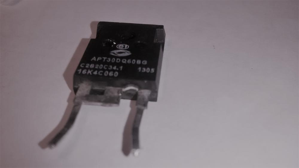

Exactamente. Lo que puedo asegurar, es que el fallo del diodo del Buck, ocasiona fallo de los IGBT's/Mos del BUCK y de los grupos de MOSfets del lado 48 DC. El diodo se comporta como un diodo con una resistencia muy baja en paralelo, con el polimetro en posicion diodo, si lo miras en sentido correcto te marca casi igual que en sentido inverso, por lo que es facil creer que esta bien si no lo miras en ambos sentidos. La medida de la resistencia corroboraria el fallo. Como ejemplo, me lo hizo este en un híbrido igual:
Archivo adjunto 17999
la raya curvada blanca entre las patas, es un fogonazo con el plastico de la capsula medio volatilizada o quemada.
He levantado las dos patas de ese diodo....es el mismo que el de la foto.
Atencion!!! En directo 3,72 M ohmios en inverso 0L
En directo 0,386V en inverso 0L
El IGBT Q32 de al lado del diodo da corto lo mires como lo mires. En cambio el Q31 da cosas mas correctas.
Mucha resistencia da el diodo ese.

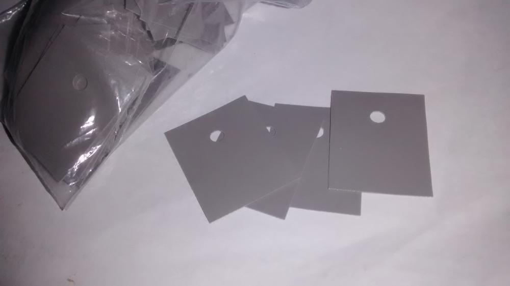

Los pads son grises como la foto que he puesto ?
Recuerdo que alguno le costaba algo despegarse, pero con un destornillador plano y fino clavado entre la capsula y el disipador, acababan saliendo.
Los pads son color carne, tanto los de los mos de 48v como los de los igbt. Por cierto el Q32 (el corto) la parte metalica que se ve a izquierda y derecha del hueco del tornillo se ve rojiza.... como revenida, en cambio en el Q31 y otros igbt se ve metalica reluciente.

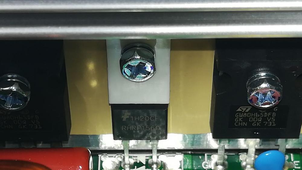

Mira el diodo BUCK q traen los hibriditos nuevos tipo PF1:
Archivo adjunto 18000
Parece buen sustituto....

Pues me parece fatal, han bajado coste con una capsula TO-220 mucho mas pequeña.... en el PCB se ven los agujeros para montar un TO-247
Yo le montaria directamente uno de al menos 800V, y no de 600. Este diodo podria estar sometido constantemente a una tension inversa de 64 X 8 = 512 V + picos de conmutacion del trafo HF, no le queda margen practicamente.

Me autorespondo, supongo que le han puesto capsula TO-220 porque este modelo de hibrido carga las baterias desde AC con muchos menos amperios, o esto o es que han mejorado el cargador para que el buck no trabaje tanto... el de la foto es de 15A y los otros eran de 30A
