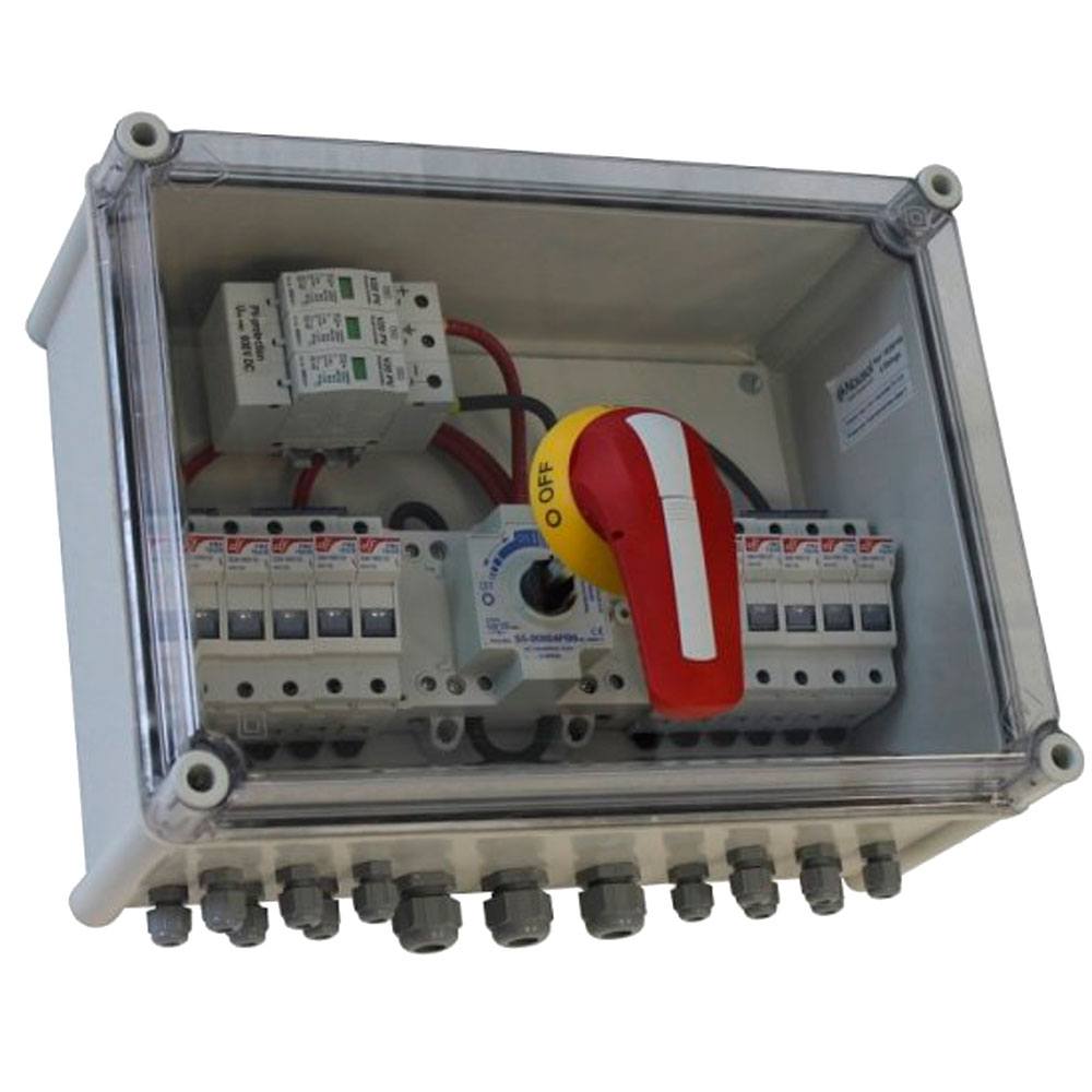

    Acabo de descubrir algo que no me gusta un pelo.
    Son de cada una de las cajas de fusibles y seccionadores q vienen de cada campo solar. Y esos precisamente son de los campos de los hibridos q dan corto en 48V. Eso quiere decir que el picotazo que ha venido por AC desde las cargas ha subido por esos dos reguladores hasta la linea de placas fundiendo los dos protectores de transitorios. Khé !! Por que estan en rojo ?? o es un rojo pardo que casi no se ve ??
    Estoy esperando los repuestos y una puñetera fuente de alimentacion de 48V para hacer pruebas. Pero este descubrimiento de los SPD DC me ha puesto mal cuerpo. Si esos SPD DC han caido con el picotazo de AC, significa que el picotazo se ha dado un paseo por la electronica de los reguladores.... Pintan bastos....
    Curiosamente los SPD DC de los otros dos campos solares estan en verde y en esos hibridos no habia corto en 48V.
    Blanco y en botella.
    Pues vaya faena, aunque no lo veo claro. Ahora mismo no se si el color este cambia por temperatura... ¿ No es posible que ya estuvieran asi antes del fogonazo ? Las cajas donde estan montados, no habran recibido mucho calor en verano ?

    Pues no lo se si estaban asi antes del fogonazo. No lo puedo asegurar. Lo curioso es que esos son de las cajas de campos de los hibridos con corto en 48V. La orientacion es diferente en ambos, uno al E y otro al S. Ambos estaban recibiendo al maximo ....era mediodia. Los otros dos protectores estan en verde pero son diferentes a estos (son con modulos insertables de la misma casa). Dejo foto:
    Y los dos hibridos que llevan esos protectores en sus campos respectivos no tienen corto en 48V pero si dan fallo 09. No los he abierto todavia.
    Las cajas donde van los SPD y fusibles por string para paralelizar (5 strings a uno) estan dentro de la nave, encima de los hibridos. Llevan maneta seccionadora para cortar su campo respectivo.
    Son cajas de este tipo:
    Y murieron en acto de servicio....  DEP Voltronics...-caja-proteccion-seccionador-solar-fotovoltaica.jpg
    Es como si el picotazo hubiera recorrido el mejor camino para llegar a tierra. El mejor camino para el.... el peor camino para mi que ha recorrido toda la electronica del hibrido.
    A ver si mañana me traen un FA de 48V.... es de 10A solo y de las conmutadas.... supongo que sera suficiente para probar si arranca la fuente interna de carga del bus ?? Seguro que no pasa nada al conectarla ?? no habra ni bus de 48V, ni igtbs, ni diodo, ni mosfets, ni nada.
Nombre: caja-proteccion-seccionador-solar-fotovoltaica.jpg
Visitas: 209
Tamaño: 65,1 KB
    Como dice la sagrada ElectroBiblia, los caminos de la corriente son inescrutables
    Ha saltado algun fusible de esas cajas ? entiendo que si se han degradado, es que han manejado descargas fuertes.
    Te vas a reir, pero he llegado a mirar los ciclos de actividad solar, que no hubiera habido en esa fecha algun evento carrington pero de magnitud pequeña !!
    A ver, yo lo probé con una FA de laboratorio regulable en V y en A, puesta en serie con dos baterias AGM de 12 V / 7Ah, puesto que la FA solo me llegaba a 30 y pico. AL ser regulable en A, no me hizo falta el fusible, por si acaso.
    El hibrido funciona, a grosso modo, de este forma:
    1.-Al darle al interruptor, se pone en marcha la FA conmutada del control que toma directamente de la entrada de 48V, esta FA es de poca potencia. Genera los +5v, +12V, -12V y alguna otra de + o -15V para alimentacion de reles ( sin regular), Ademas, en una toma del secundario se genera una onda cuadrada que se reparte por toda la placa principal, para alimentar mediante trafo aislamiento galvanico diferentes secciones, interface RS / USB, placa paralelizable, etc. ( son algunos, no todos, de los trafos de ferrita de unos 15 a 18mm cuadrados, con cinta amarilla encima devanado)
    2.-El control determina si la tension esta en el margen correcto, y en caso afirmativo, arrancva el soft start. Este tiene por objeto precargar los condensadores electroliticos del bus DC 400V, para que cuando se conecte el inversor de 48V, el puente rectificador controlado y el switch del BUCK, no se encuentre estos ( COnde, Electrol ) descargados, lo que originaria una gran corriente y la consiguiente destrucción del puente inversor de 48V y del switch del BUCK. Si al cabo de X seg, no consigue llegar a los 400 V, genera error 9 y se apaga.
    3.-En caso de que consiga llegar a los 400V, entonces pone en marcha la parte de potencia propiamente dicha: el inversor de 48V, el puente controlado rectificador de la salida del trafo AF de potencia, conmuta el switch del Buck y activa el puente inversor para la salida AC.
    Si no detecta tension en la salida del puente rectificador controlado, desconecta si mas. No tuve tiempo de mirarlo más detalladamente, pero no encontre ningun sensor de corriente en la parte DC, a no ser que fuera algunas de aquellas placas soldadas en varios puntos... en caso negativo, podria ser una falta en el diseño de estos hibridos. Creo que eso es crucial para poder proteger la electronica.
    Evidentemente, si al conmutar el switch del Buck hay un cortocircuito en la parte trafo-puente rectificador controlado-diodo buck, entonces se funde switch buck.
    El hecho de limitar en corriente la fuente de 48V, te permite evitar o limitar los destrozos en caso de que siga habiendo otro problema, por ejemplo podria estar dañado del trafo AF de potencia y te seguiria fundiendo los mosfets del switch de 48V. Por eso en un post anterior expuse como poder probar montando solo 4 de los mosfets con una resistencia, para no fundir más cosas.
    No, los fusibles estan bien. Las placas tampoco han dicho nada. De hecho llevo varios dias usando esos dos campos en dos reguladores que tenia por aqui de emergencia.
