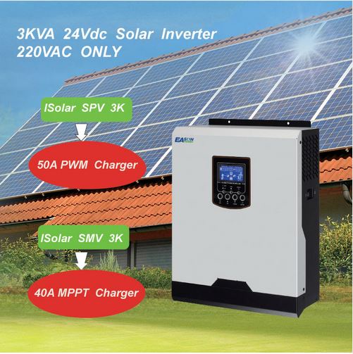

    Una vez monte las placas, imagino que lo adecuado sea ponerlas en serie (24v), y ando buscando un inversor que sea capaz de gestionar lo que ya tengo sumado a una nevera (segun vi el otro dia nevera congelador rondan los 250kwh).
    Nueva instalación, eleccion de Inversor y baterias.-captura.jpg Tenia pensado este modelo (Isolar SMV 3KVA 24V 40A MPPT Charger)
    Dado que me interesaria que fuese tambien cargador, para asi poder conectarle un generador que tengo en caso de falta de luz.
    Por otro lado tengo las baterias, ahora tengo una de coche de 250AH, se que no son las mas adecuadas pero por ahora no me ha dado problema.
    Aconsejais en el caso de las baterias que le compre una pareja (para hacer los 24V) o busco otro sistema de baterias?

    En el tema baterías tienes muchas opciones. Depende de tu presupuesto.
    PERO SOBRE TODO NO PONGAS UNA BATERÍA NUEVA CON LA QUE TIENES PORQUE SE MATARÍN ENTRE ELLAS
    Para tu caso unas tipo Trojan T105 sería suficiente probablemente.
    Respecto a aprovechar la placa de 100w o mucho me equivoco o para 24 voltios no te sirve teniendo una sola.
    El híbrido que comentas es práctico, pero paradójicamente, en la isntalación que quieres hacer el propio híbrido va a ser el aparato que más consuma. Aunque también es cierto que si quieres inversor/cargador es la opción más barata.

    Y a que seria debido que se matasen? A que una ya tiene tiempo y la otra nueva?
    La placa de 100W no pensaba usarla, ademas al tener dos de 330W asi las pongo en serie (24v).
    Y si buscaria el mismo inversor pero de menor potencia?, ya que imagino que para la instalacion que tengo en mente quizas uno de 2K me sea suficiente.
    Por otro lado estaba pensando si seran suficiente las dos placas para hacer funcionar el inversor/cargador, ya que quizas sea mucho inversor para dos placas.
    Respecto a las baterias, que me aconsejas entonces, dos de 12V por ejemplo, ya que segun he leido es mejor tener una instalacion en 24V que en 12V.
    Viendo, quizas el de 2000 sea mas aconsejable para mi instalacion:
    EASUN 2Kva POTENCIA 24 V Inversor Solar MPPT 1600 W Fuera de la Red Inversor 220 V 25A 30A Híbrido Inversor de Onda Sinusoidal Pura Inversor Cargador de CA

    - No es aconsejable usar una batería nueva junto a una vieja, ya que la Ri (resistencia interna de la vieja es mayor), con que a igual intensidad (las 2 están en serie) una, la vieja, se queda con más voltios (ley de ohm, V = R · I). Lo que hace que la nueva no reciba el voltaje que corresponde en las distintas etapas de carga: bulk, absorción y flotación. Ni en ecualización.
    - Yo mantendría el montaje que ya tienes para iluminación mientras te dure.
    - Los 2 paneles nuevos, como dices, en serie. Para un sistema a 24V nominales.
    - Sobre el inversor, ya conoces el dicho: 'Ande o no ande, burro grande'. Esto es como todo, mañana querrás poner 2 paneles más en paralelo a estos 2 de 300W que ya tienes, y pasado mañana dos más.
    - Cada batería tiene su uso. Para fotovoltaica lo recomendado hoy son las baterías estacionarias (vasos de 2 voltios). Pero aquí ya depende de la 'buchaca' de cada uno y del uso que vayas a darle.
    Como dice Luís, en tu caso pueden servirte 4 Trojan T105 (monoblock de 6v y ciclo profundo). En el subforo de compra-venta, un compañero vende unas: https://www.solarweb.net/forosolar/c...tml#post347147

    Ya imaginaba que la bateria vieja al final digamos que caparia a la nueva.
    Pues pillare el inversor de 3000W, como dices en breve seguramente pille otras dos placas, ahora he pillado solo dos ya que no me cabian en el coche mas
    Entonces en un principio me aconsejas conservar la instalacion actual para iluminacion, y crear una nueva para la nevera?
    Montar las dos placas, el inversor de 3000 y 4 baterias de 6v y desde ahi tirar directamente a la nevera solo?

    Inversor yo pondría el de 3kva, incluso podrás soldar puntualmente con el, baterías la mejor opción si puedes vasos de 2v, sino 4x6v, las de 12v como última opción
    Aunque solo pongas 2 placas deja cables puestos para otras 2 por lo menos

    Entonces pondre 4x6v las Trojan esas que me han recomendado, y el inversor el de 3K.
    En cuanto pueda intentare hacerme con otras dos de 330w, para asi hacer 1300w.
    Lo que no me queda claro es si con las dos placas ira bien el inversor de 3K, en algunos sitios he leido que es mucho inversor para poca placa?
    Respecto a la proteccion que se suele poner, un magnetotermico de 40A y despues uno de 16A para enchufes y nevera, asi como cable de 4mm?

    yo te recomiendo que lo pongas a 48v y no metas la pata como la me ti yo en su dia te aconsejo este https://www.rebacas.com/48-voltios/9...mppt-80ah.html
    primero lo puse a 24v pero los cables se calentaban y tuve que poner una secion de cable de 100mm pero el consumo era muy alto tuve que poner de 200mm y después me a consejaro bien y tanpoco ise caso https://www.solarweb.net/forosolar/f...tml#post344477 las baterías de 6v troyan van muy biem

    Es que para ir a 48V ya tendria que comprar un inversor mas caro y mas baterias, 8 exactamente.
    En mi caso el uso que le voy a dar es mayormente para una nevera, y las placas van a ir encima de las baterias, no creo que ponga mas de 5 metros de cable entre las placas y la bateria.
    Ahora tengo dos placas de 330w, a eso tengo pensando añadirle el inversor de mas arriba y 4 trojan, en un futuro si acaso añadire dos placas mas o un molino, pero pienso que por ahora para una nevera y una televisión creo que voy bien, el resto funciona con gas (caldera agua caliente y butano cocinar), a lo sumo añadiria un microondas, pero por ahora no tengo pensado.
    Voy a ponerlo detallado, por si creeis que hay algo que mejorar:
    2 Placas 330W 72 celdas (6x12) Policristalinas CS6U-330
    *Inversor Cargador EASUN MPPT 2400 W 24 V 220 V 60A MPPT / Inversor Cargador EASUN 3KVA 2400W 24V a 220V 50A PWM
    * ¿En este caso cual seria recomendable?
    4 Trojan T105 6V 225Ah.
    Creo que no me dejo nada.
    Para la iluminación ya tengo una placa de 100W con una bateria de 250AH, con la cual alimento unas 6 bombillas led y un par de focos de 10W.
    Como veis la configuración? Y para instalar en un futuro un molino o dos placas mas iguales?

    Aparte de lo que dice Photon, no hay nada que mejorar
    So no tuvieras ya esas placas de 330Wp con 72 células, te recomendaría placas de 60 células, ya que tienes un híbrido con regulador MPPT. Estas placas las hay buenas y baratas de segunda mano
    Si compras 2 placas de ~270Wp con 60 células, puedes hacer dos strings de (330Wp + 270Wp), porque las placas tendrían aproximadamente la misma Imp (9.2A vs. 9.0A) y aprovecharías toda la potencia
    Si combinas un string de placas con 72 células con otros de 60 células, pierdes un 17% de potenia en el string de 72 células

    El inversor será de 3000VA? No son 3000W, de ahí pasa a 5000VA para 24V y luego 48V. Yo tengo 24v y de momento voy de lujo salvo que no puedo usar más de un aparato de consumo elevado a la vez y en horas concretas, que suelen ser las de mayor radiación.
    Lo primero es calcular todos los consumos con sobredimensionado y saber que días nublados te comes baterías, de ahí un generador de apoyo.

    Si tuviese que elegir entre los dos inversores que propones, el PWM más un regulador Xantrex C60 te cuesta menos que el MPPT y tienes 120 A de carga, frente a 60, con sensor de temperatura si lo deseas.
    Si 3KVA, como generador de apoyo tengo un compresor de gasolina de 4000W, lo unico que tengo que accionarlo manualmente.
    La diferencia de precio entre el PWM y el MPPT son 60€, por ahora no se si me conviene meter mas cacharros, aunque seguramente sea mejor opcion la tuya, ya que como regulador el Xantrex sera mejor.
    En el caso de optar por el PWM y el xantrex, que iria el xantrex antes del Inversor (osease entre las placas y el inversor, o despues?)
