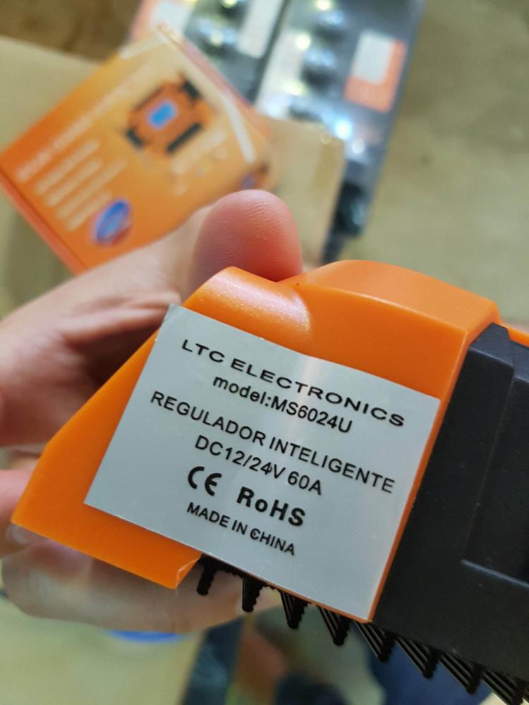

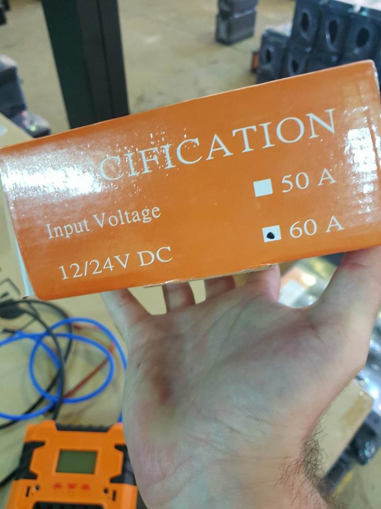

    Buenos dias, antes que nada pido disculpas si mi consulta les parece muy basica, pero recien estoy comenzando con esto, acabo de comprarme un kit de 4 paneles solares de 160W - 24V y el kit trajo un regulador PWM de 60A. La consulta es la siguiente, debo conectar los 4 paneles en paralelo no? ya que el regulador es 12/24 y si conecto aunque sea los dos paneles centrales en serie ya estaria superando los 24V que soporta mi regulador?
    Desde ya muchas gracias!

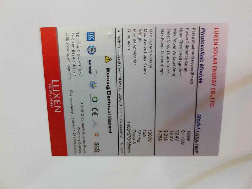

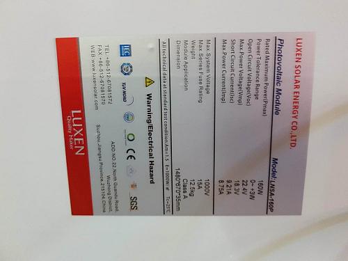

    de 36 celulas, y yo estoy colocando 2 baterias en serie, serian 24V. Les dejo una foto de la etiqueta del panel solar.Consulta-29680902_10215686713379219_920437121_o.jpg

    Tienes que hacer dos series de dos paneles. Te funcionará bien.

    Estos paneles son con 36 células? O con 72 células?
    - Si son paneles con 36 células, tienes que conectarlas en paralelo al regulador PWM, para batería de 12V. Si es para batería de 24V, tienes que conectarlas en series de dos, 2S2P
    Entonces tengo que enchufar en serie, los dos del medio, y con los de las esquinas salgo al regulador? mi duda surgio debido a que el panel dice 24V, y si sumo los del medio daria 48V, y el regulador dice 12/24 en su etiqueta.
    Predeterminado Re: Consulta
    Placas con 36 células y batería de 24V, regulador PWM ---> 2 strings de 2 placas seriadas; los strings en paralelo al regulador PWM
    Tienes que aprender lo que es Vmp y Voc de una placa - y un regulador PWM para 24V admite ~Voc=48V en entrada

    Entonces, asi que pongo en serie los dos, y de ahi voy al regulador, y luego los otros dos en paralelo y al regulador?
    Cita Iniciado por Rokneeteman Ver mensaje
    No! Haces una serie de dos placas y la conectas al regulador. Y haces otra serie con las otras dos placas y también la conectas al regulador. Es decir, las dos series en paralelo al regulador

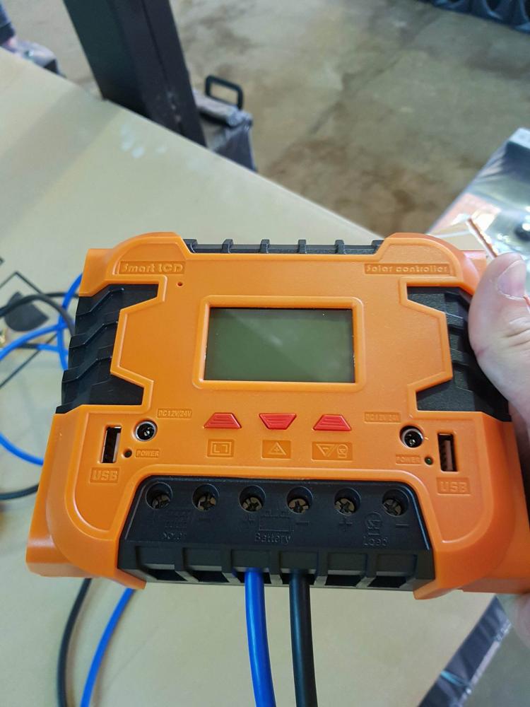

    @Rokneeteman:
    Y ojo al conectar los cables al regulador! Siempre primero la batería! Nunca conectes las placas, sin estar la batería conectada!
