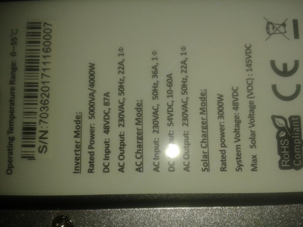

    quien conoce este inversor-20180119_105439.jpg este es el modelo
    En ese PF1 tuyo solo tienes hasta el parametro 31?? Ya no hay mas parametros??
    este modelo solo llega al 31 y los parámetro son los que te puse por favor a ver si puedes echarme una mano Tejota

    Pues siento decirte que ese hibrido es un pip4048ms antiguo, posiblemente una copia china de ese pip. Y por los parametros debe de llevar un firmware 72.40 o anterior. Navegando por los botones sin entrar en parametros deberias de ver una notacion en pantalla que ponga U1 con dos numeros a la derecha: esa sera la version de firmware que lleva.
    Por lo pronto no podras ecualizar por encima de 60V ya que tiene el corte en 60VDC. Tendra el tipico bug de flotacion temprana por lo que mejor no ponerle placas solares al hibrido. El resto de funciones las hara correctamente, sobre todo la de invertir.

    Veo q tienes los parametros 28 y 30, eso indica q tienes puesta la placa de paralelizar.
    Y ese hibrido no es un PF1. Es un PF0.8

    Mira que se ha repetido veces en este foro lo de la ecualizacion con esos hibridos y esos limites de voltaje. Esto es como predicar en el desierto
    @juanjo57:
    Me sabe mal, tener que decirte eso, pero has metido la pata! Te hemos dicho repetidas veces, que tengas mucho cuidado en comprar el modelo con 5000W y corte por tensión alta a 66V - y no nos has hecho caso ...
    Como ya te ha dicho Tejota, tù has comprado un modelo antiguo, con 4000W y corte por tensión alta a 60V!
    Cita Iniciado por juanjo57 Ver mensaje
    ... los parámetros que me as puesto son los que tengo que poner en mi inversor gracias Tejota
    No tengas tanta prisa en poner los parámetros! Primero tienes que saber lo que haces!
    Si no tienes la opción de devolver este híbrido o de cambiarlo por el de 66V, lo veo difícil. Hay una solución muy buena, para usar este híbrido sin limitaciones: Usar solo 23 vasos de batería (46V). Pero no te vale, porque tienes baterías monoblock ...
    No te queda otra: Tendrás que apagar el híbrido, cuando ecualizas, y te quedarás sin luz en este tiempo. No necesitas cargador, puedes ecualizar con los reguladores que tienes, que llegan hasta 61.5V, creo
    el firmware 72.40 este se puede cambiar por otro creo aber leído en este foro o estoy equivocado
    Efectivamente existe un firmware modificado para tu modelo, pero "solo" optimiza el algoritmo de carga; no "sube" la tensión de corte a 66V. Este firmware no lo necesitas, porque vas a usar reguladores externos
    No puedes instalar el firmware para 66V, porque el hardware (los componentes electrónicos de tu modelo) no admiten tensiones tan altas; hay que limitar la tensión de corte a 60V
    Dínos como piensas seguir, e intentaremos asesorarte

    Os pido disculpas a todos los que me estais ayudándome por no averme dado cuenta de la importancia que tiene lo de los 66v yo crei que eso no inpotava

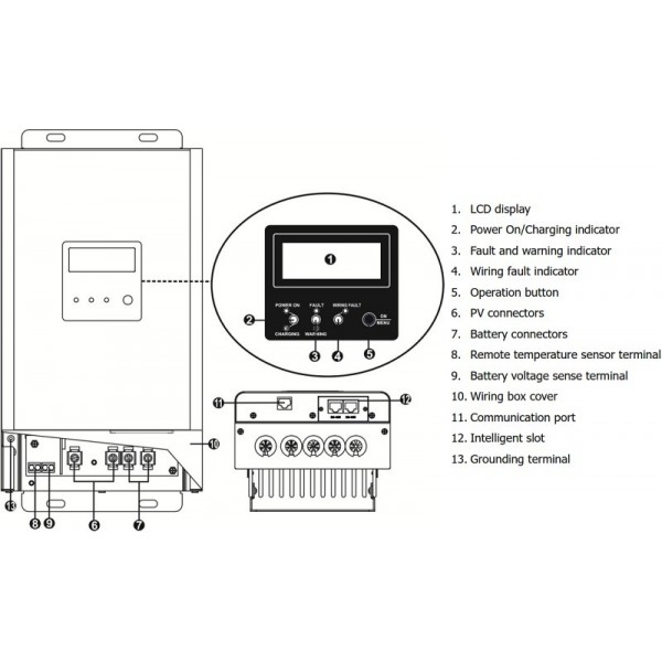

    Estos reguladores tienen ecualización manual y automatizada. Hasta 62V! Son los parámetros #08 a #14
    Aquí tienes el manual completo (en inglés): http://www.voltronicpower.com/oCart2...W-20151209.pdf
    Ojo! Tú tienes que elegir la ecualización manual, porque debes apagar el híbrido, antes

    Hagamos algo constructivo.... total de perdidos al rio. Ojo con los reguladores PCM-X 60. Si llevan la X si que pasara de 60V. He detectado reguladores de este tipo, sobre todo los que se venden en plataformas aliexpres que no pasan de 60V excepto si los vende el importador oficial MPP para Europa que es maximum_solar.
    La semana pasada compre uno a este importador (235 euros) y el manual viene todavia con los parametros de menos de 60V. Le pregunte antes de comprarlo y me aseguro que pasaba de 60V. Esta tarde o mañana lo conectare y mirare parametros de este regulador a ver si pasa los voltajes.
    En cambio pregunte a otro vendedor de aliexpress sobre los voltajes y me dijo que no pasaba de 60V.
    Cuidado con esto pq me temo que va a ocurrir como con los hibridos.... habra vendedores q vendan hardware antiguo menos de 60V y otros vendedores con hardware actual para superar los 60V.
